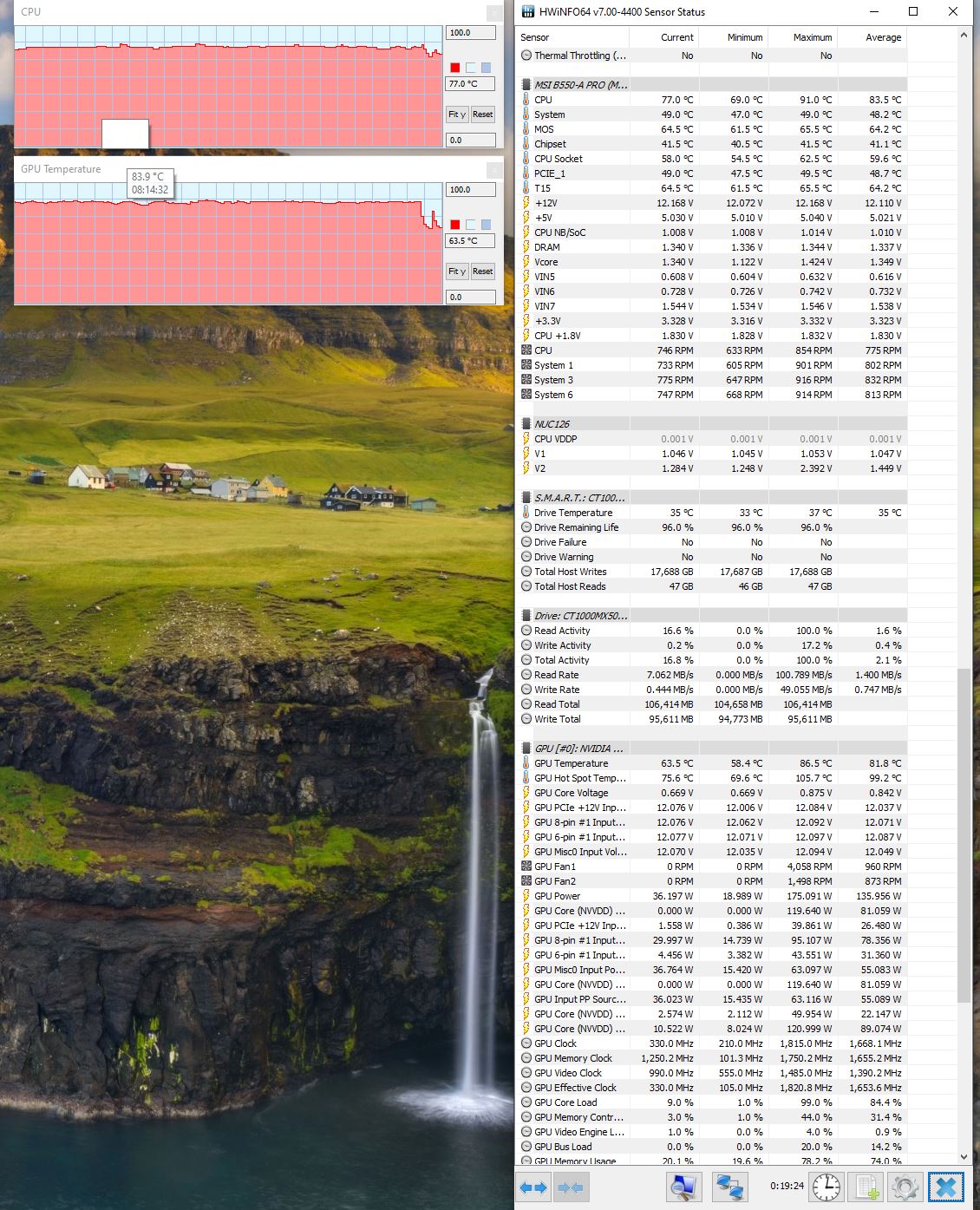

Hallo zusammen! Ich habe über die Jahre immer wieder in diesen Threads meine Gaming Desktop Config "absegnen" lassen und auch viele wertvolle Tipps erhalten. In der Vergangenheit war sogar einer der Helfer aus Osnabrück bei mir in der Wohnung und hat einen der Rigs zusammengebaut. Bei meinem letzten PC habt ihr mich an "Max Gaming" verwiesen und auch hier war alles super. Das hat sich nun leider geändert. Ich habe das System 2021 erworben und war mitten in der Corona Zeit. Damals war das Problem, dass nicht alles Nvidia Karten problemlos lieferbar waren. Daher wurde in meinem System eine Gigabyte 3070 RTX OC eingebaut (ansonsten die damalige top AMD CPU, 32 gb Ram etc....Specs müsste ich noch einmal suchen). Bis 2024 hatte ich so gut wie gar keine Probleme mit dem System. Aus dem nichts hat die GPU Probleme mit den Temps und den integrierten Lüftern bekommen. Das nette Team von Max Gaming hat sich des öfteren auf mein System aufgeschaltet, Lüfterkurven/Volt Ansteuerung etc. angepasst aber das Problem ist nie vollständig verschwunden. Nun war wieder ca. 8 Monate lang relative Ruhe im System (zwischendurch gab es immer mal wieder diese "Anfälle" der GPU Lüfter). Dann ging es aber seit diesem Sommer wieder richtig los. Letzte Woche hat MaxGaming noch einmal einige Anpassungen vorgenommen und ich konnte erst jetzt die Stabilität testen. Hierfür habe ich POE2 (der neuste Patch ist vor einer Woche released worden) ausgewählt. Das Game ist bekannt für eine schlechte Optimierung und ist schon seeeehr Hardwarehungrig. Und leider gibt es nun im game alle 20 Minuten die "Anfälle" der Graka. RPM des einen Lüfters springt auf 4.000 (selten auch vom zweiten Lüfter) und die Temps liegen um die 88° (der Hotspot sogar bei ~106°). Nun habe ich durch meine Internet Recherche herausgefunden, das meine Graka wohl bekannt für diese Probleme ist. Einige berichten von Verbesserungen durch wechseln von Wärmeleitpsate + Pads. Hier brauche ich nun euren Rat. Ich schaffe das nicht selbst und bräuchte, insofern möglich, Hilfe aus dem Raum Osnabrück/Münster für dieses Unterfangen. Die Frage ist natürlich auch, ob dieses Vorgehen überhaupt etwas bringen wird. Das System werde ich noch mindestens bis Ende 2026 nutzen (dann kommt ein neues und auch hier brauche ich eure Hilfe hehe....den Thread erstelle ich parallel). Bis dahin wäre mein Plan, das System und insbesondere die Graka stabil zu halten. Das schaffe ich nur leider nicht alleine. Ich danke euch wie immer für euren Rat und die Hilfe.

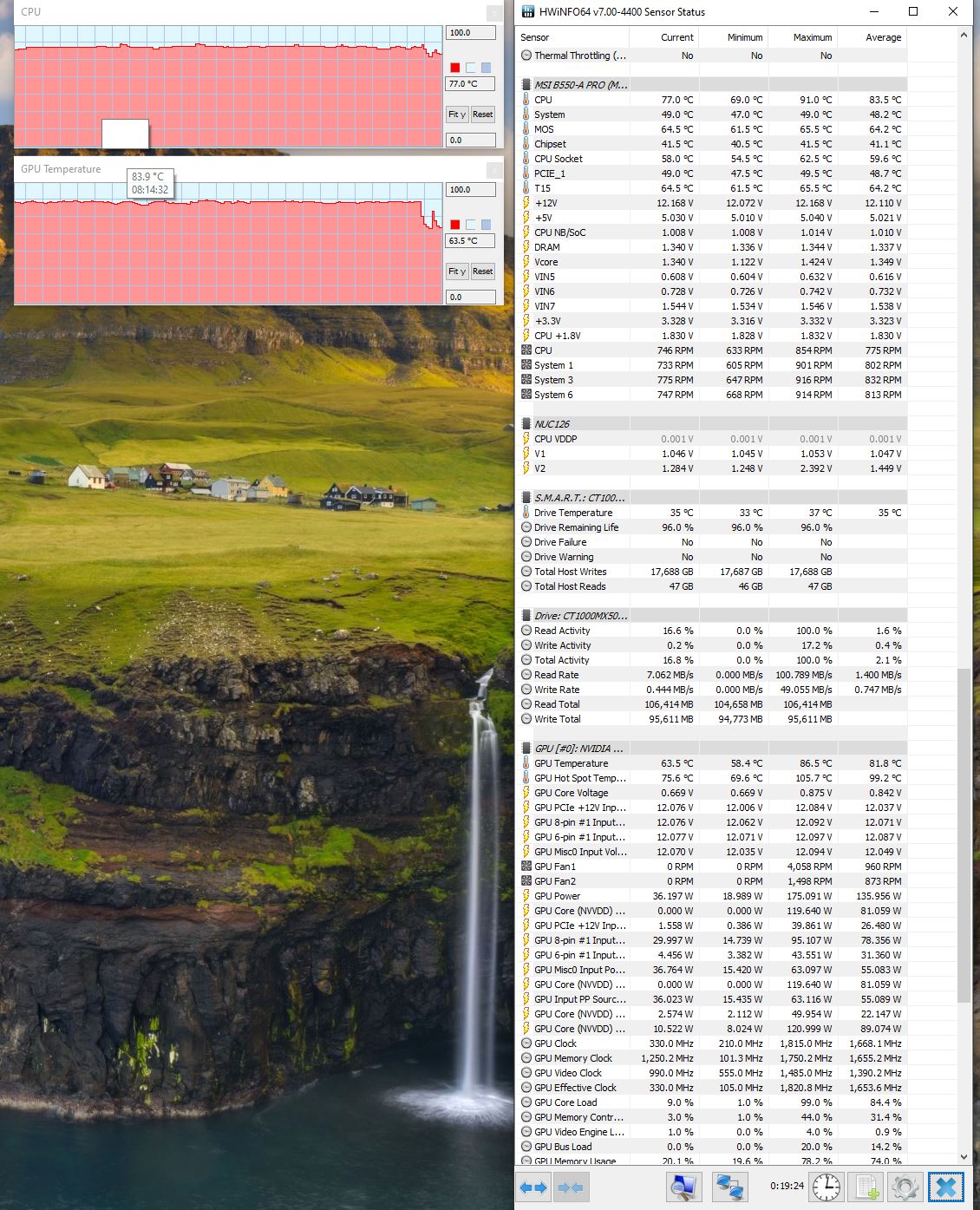

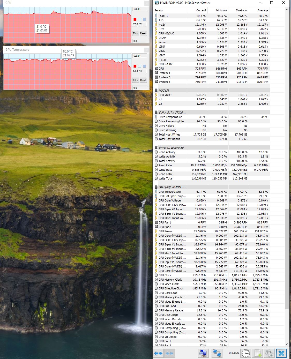

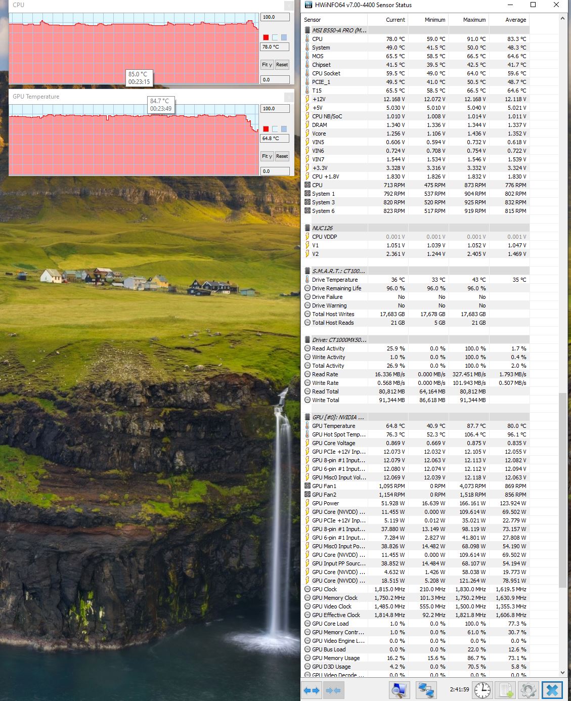

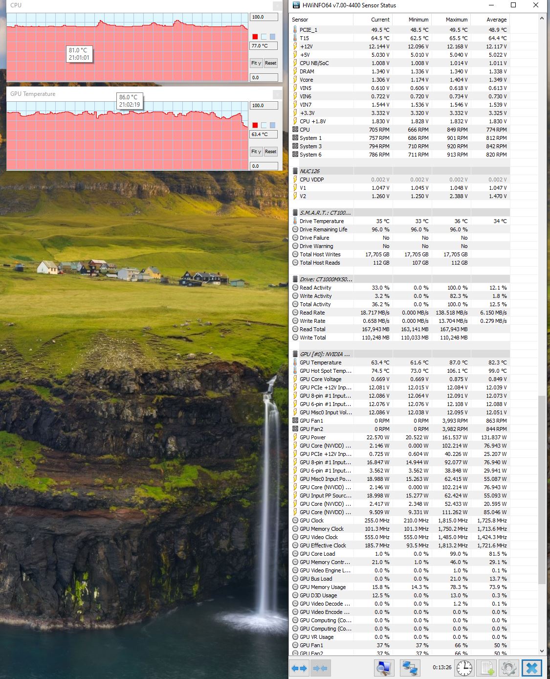

Siehe oben, sollte alles gut beschreiben. Anbei ein repräsentativer Log Screenshot damit ihr euch von den relevanten Werten ein Bild machen könnt.

Jo, deine WLP scheint durch zu sein. Ein Phasesheet oder ne Duronaut-Paste wird helfen.
Wie das geht sieht man hier. Ob man auch die Pads ersetzen muss weiß ich nicht.
Und Undervolting sollte passieren, das spart ne Menge Energie.

Okay...die Jungs von Maxgaming beweifelten das eine neue WLP wirklich etwas bringt....gibt es dafür auch eine "Helfer Liste"? Ich bin absoluter Neuling und habe überhaupt keine Erfahrung damit.
Ich weiß nicht genau, wie sie darauf kommen, aber eine Hotspot Temp von über 100°C deutet zu 99,9999% auf ausgetrocknete/ausgepumpte WLP hin. Erst recht, wenn die Lüfter sich bei 4000 RPM abplagen.
Andere hatten hier auch schon solche Werte, der Tausch der WLP hat in allen (!) Threads, die ich dazu gesehen habe, das Problem zuverlässig gelöst.
Also: Undervolting und Pampe tauschen. Ich kann leider nicht helfen, ich wohne zu weit weg.

@djducky Warum wohnst du zu weit weg :( Gibt es evtl. Dienstleister für so WLP Services??? Falls ich mich selbst trauen muss frage ich mich nach welchen Pads und welches Paste soll ich nehmen? Habt ihr hier Empfehlungen?

Ich habe bisher auch noch keine Karte repasted, musste ich nie. Im Video sieht man gut, wie das funktioniert (gibt auch noch mehr Videos zu der Karte). Es gibt Krisfix, aber das ist mit ~200€ Grundpreis kaum wirtschaftlich bei einer solchen Karte.

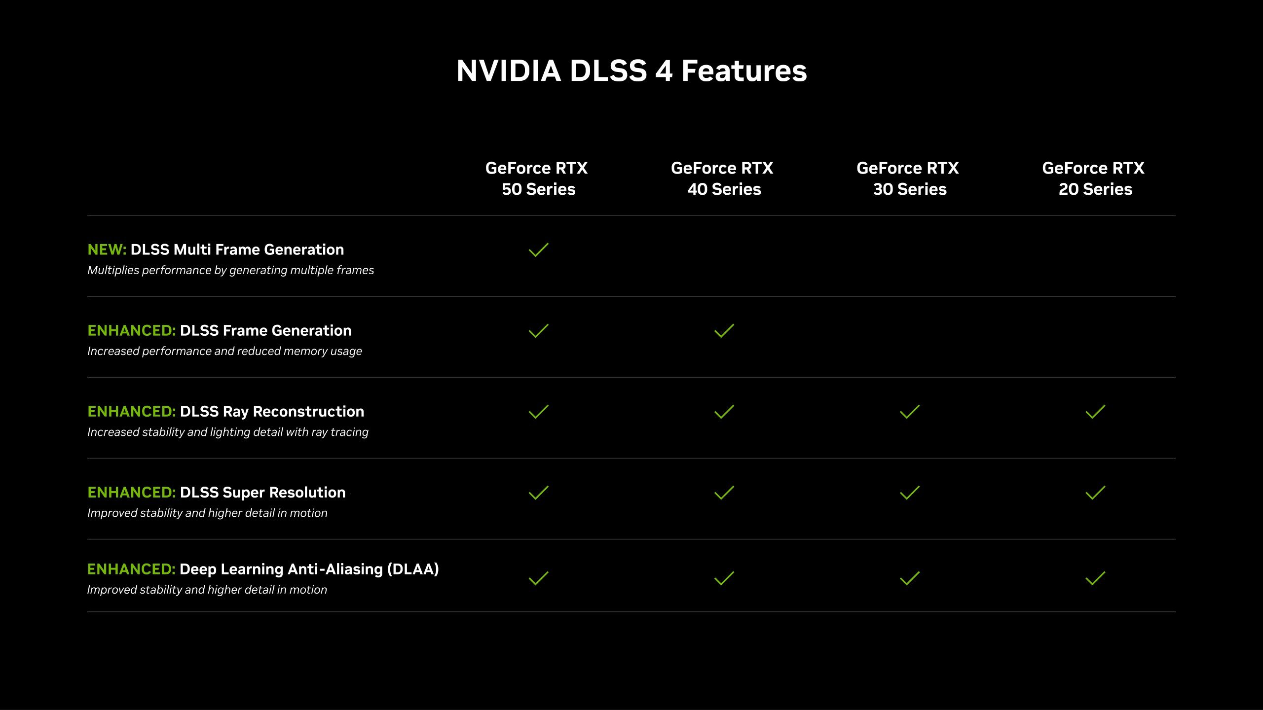

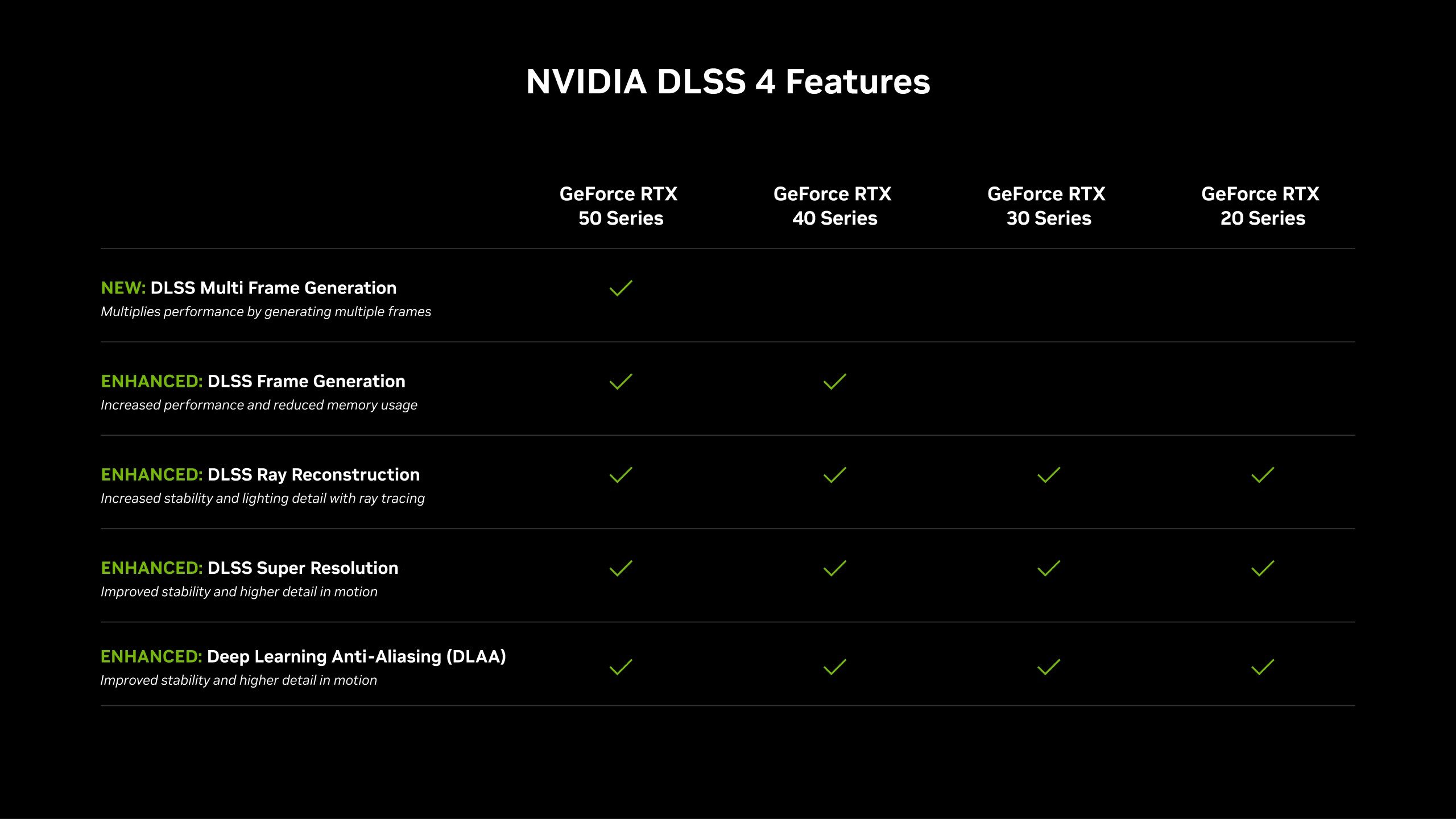

@djducky Kein workaround für dlss 4 notwendig bei der 4000er Reihe, wie sollte der auch aussehen?
Wie flottes schon geschrieben hat, nur MFG ist 5000er exklusiv.
Reaktionen: djducky und catch 22

DLSS4 geht mWn nur mit Workarounds, nicht nativ.

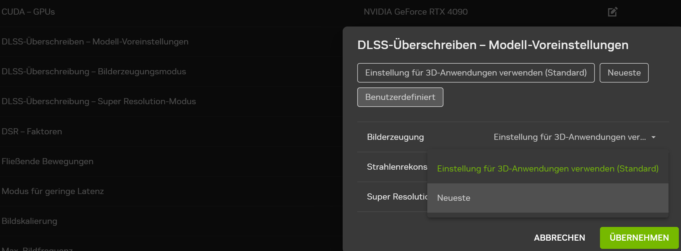

wenn das Spiel nativ das Transformer Modell (a.k.a. DLSS 4) unterstützt, läuft es auch auf den älteren RTX Karten ohne weiteres, einzig das MFG ist ausschließlich nur mit der aktuellen Gen möglich.
Wenn das Spiel nur ein "altes DLSS" kann, dann kann man immer für alle RTX Karten in der Nvidia App (global oder für das einzelne Spiel) vorgeben, welches DLSS Modell verwendet werden soll

Ich mag die Produkte von Thermal Grizzly, auch wenn die nicht ganz so günstig sind. Da bekommst du Pads und WLP. Zu deiner Grafikkarte gibt es sicher auch schon Videos.

Ich habe einen Dienstleister im Raum OS gefunden der es relativ günstig macht. Ich versuche mein Glück, hoffe natürlich das die Karte danach wieder normal gekühlt wird. Denkt ihr wirklich das es etwas bringen wird bzw. das Problem löst?
Ja, das denke ich. Es gibt nie 100% Gewissheit, aber es gilt der alte Spruch: "Wenn du Hufgetrappel hörst, denk an Pferde!"
Kann auch ein aus dem Zoo entlaufenes Zebra sein, aber wie wahrscheinlich ist das?
Frag die aber, ob sie ne gescheite und langzeitstabile WLP oder - besser noch - ein PTM Pad / Phasesheet dafür nehmen.
@djducky Werde ich machen danke dir ;) ja eine alternative habe ich ja eh nicht und der preis ist noch im rahmen. Fakt ist ,alleine traue ich mir das (trotz youtube tutorials etc.) nicht zu.
