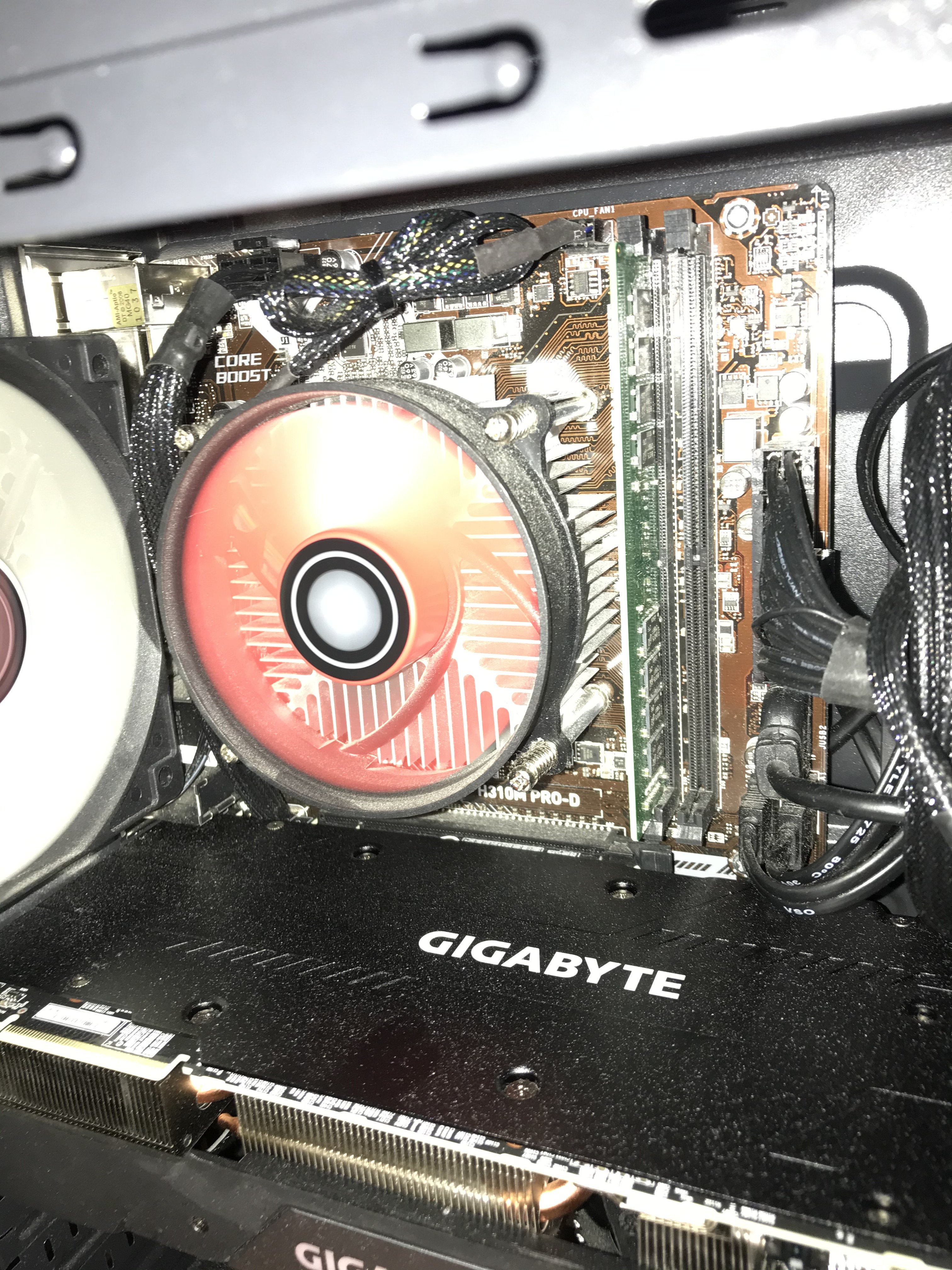

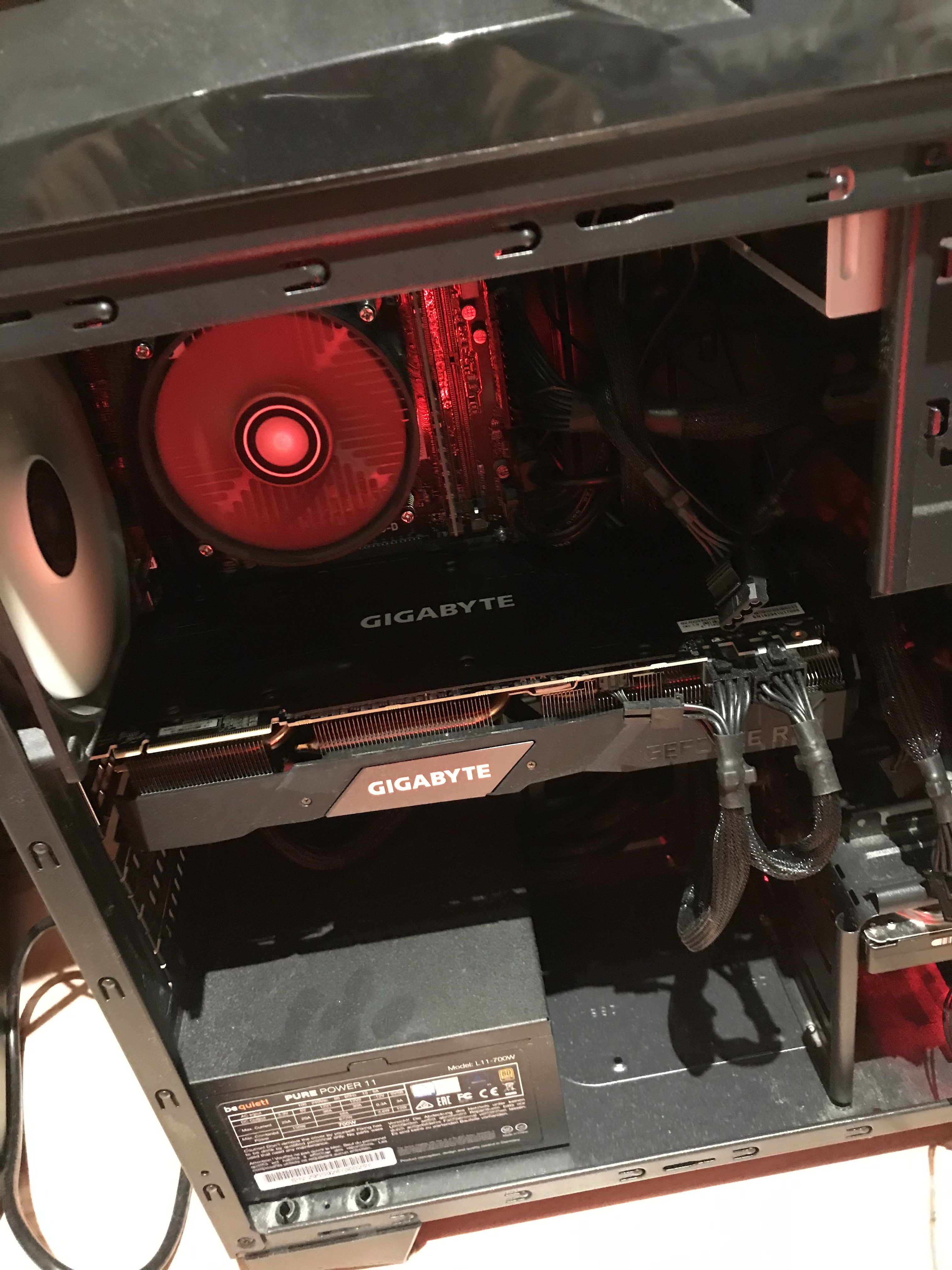

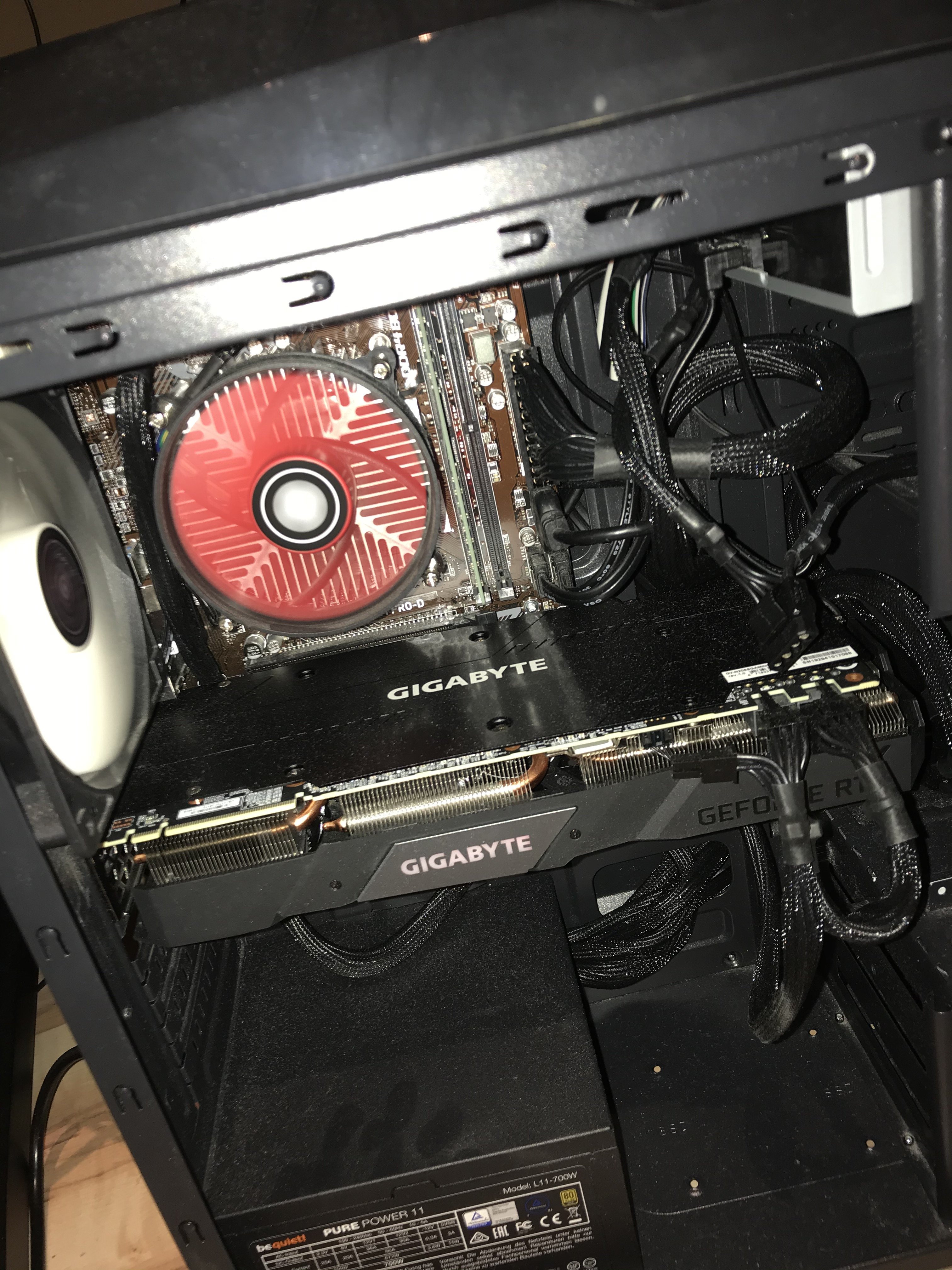

@NamesRG ist auf dem Board nur ein RAM-Riegel verbaut, oder mehrere?
Im Zweifelsfall lad ein Foto hoch.
Hallo Foto ist im Anhang.
'ne 1TB HDD ist natürlich auch scheiße, aber in diesem Fall vermutlich nicht für die Aussetzer verantwortlich.
Bei gelegenheit mit einer 1-2TB SSD ersetzen.

Warum nur dieses Board und Single RAM..
Ich würde Board und RAM wohl komplett tauschen. Wenn wenig Geld, dann wenigstens einen Riegel dazu.
NamesRG schrieb:
Okay, definitiv nur der eine Riegel im Single Channel. Wollte nur ganz sicher sein.
Einen zweiten möglichst ähnlichen Riegel dazu kaufen, dann sollte die CPU-Performance plötzlich deutlich besser sein wenn die CPU endlich im dual channel Modus laufen kann.
wie schon oben geschrieben, hauptsache die super muss rein. lahme HDD, RAM läuft auf single channel, billiges board und darauf ne 2080 super, was soll man da noch sagen :( HW config at the best!! SETZEN 6

Das sieht doch soweit eigentlich ganz entspannt aus.
Was Dir fehlt ist einfach nochmal genau das gleiche RAM-Modul. Sobald die Kiste im Dualchannel läuft und das XMP-Profil im Bios geladen ist, werden Deine Probleme schlagartig besser.
Wenn das geschehen ist, erklären wir Dir, wie man die RAM-Timings optimiert.
Mit Singlechannel DDR4-2666 CL19 wundern mich diese Aussetzer genau 0. So kann die CPU auch niemals optimal arbeiten.
Kann ja jeder mal bei sich testen, was das für ein gigantischer Unterschied ist.
