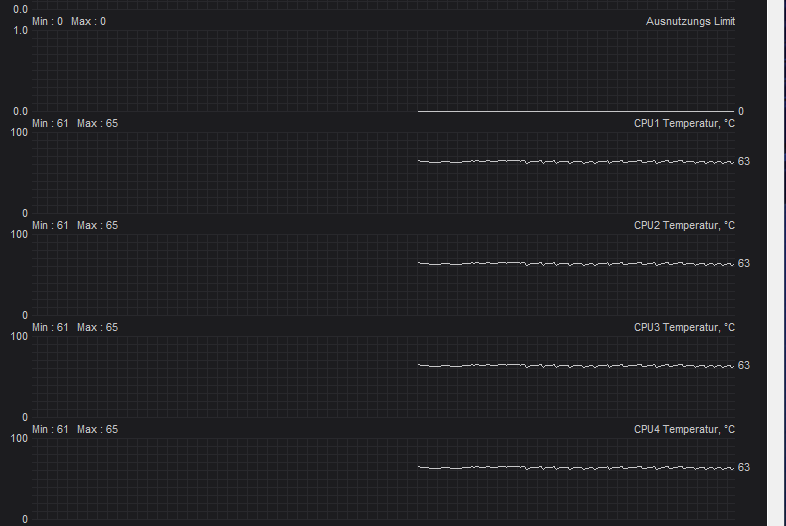

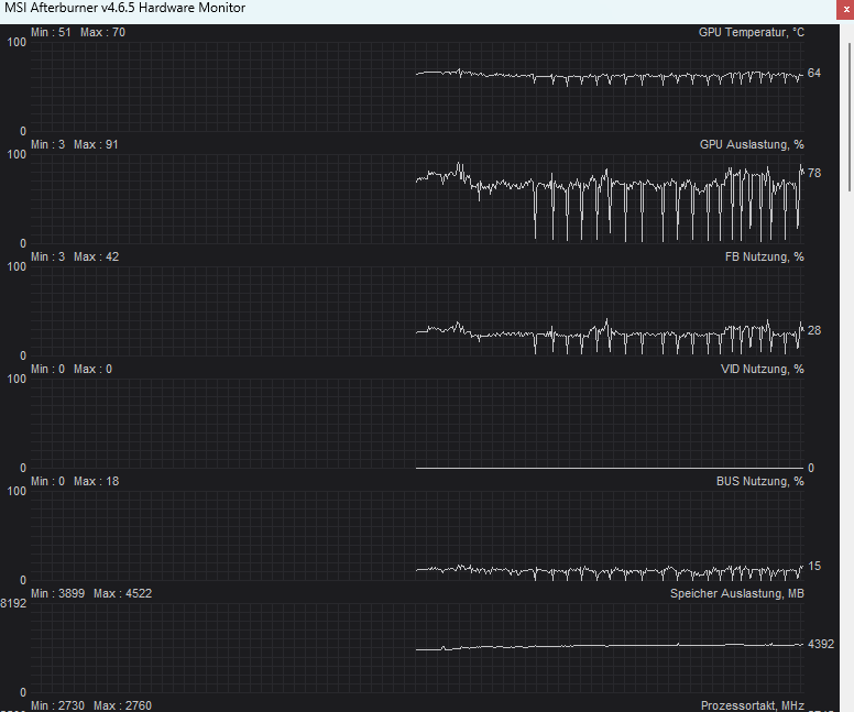

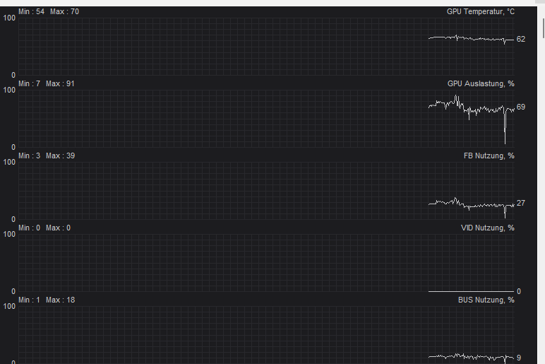

ich hab immer wieder Heftige Rucker in "The Finals" und diversen anderen Games (Cyberpunk, Final Fantasy 7 etc.). Das Spiel läuft lange flüssig und aus dem nichts ist das Bild komplett abgehackt für 1-2 Sekunden und dann läuft es wieder Flüssig. Selbst wenn ich das Game auf Settings Low mache und 1920x1080 ist dies der Fall. Voreinstellung in den Spielen sind High und ich hab Ultrawide Screen 1440p mit 144 Hz (Display Port + G-Sync). Ich verstehe nicht woher die Ruckler kommen. Bottleneck glaub ich eigentlich nicht. Selbst die Empfohlenen Specs bin ich gut drüber (Ryzen 5 3. Gen + 2060 GPU sind empfohlen).
  • G-Sync Aktiviert / Deaktiviert
  • XMP Profile ein/aus
  • Settings Low
  • Raytracing aus
  • Diverse DLSS Profile
  • CPU Temperatung Überwachung (Unauffällig bei ca. 60 Grad) - AIO mit 3 Lüftern vorhanden
  • GPU Temperatur Überwachung - Unauffällig
  • Kabel Tausch HDMI/DP.
  • Frames auf 140 Festlegen

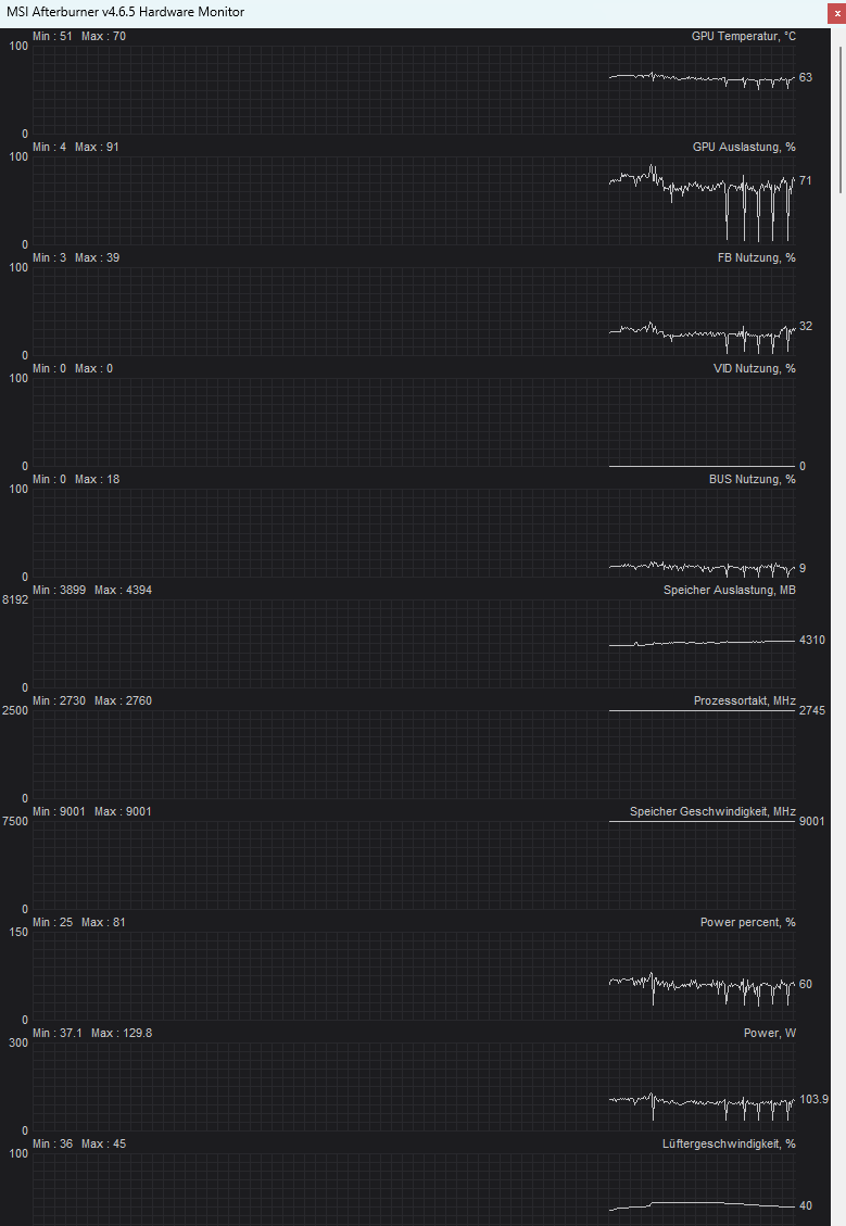

Was mir auffällt ist das in MSI Afterburner die GPU Auslastung sowie FB Nutzung auf 0% absackt. Auch bei Power Percent ist dies nachvollziehbar. Hab ich hier ein Netzteilproblem? Könnte aber auch auf 0 gehen weil die GPU ja absinkt das damit weniger Strom gebraucht wird.
Jemand eine Idee?
WIndows Energieeinstellungen Maximalleistung.
Nachtrag: Das spiel ist auf der NVME installiert
Siehe Screenshots im Anhang
dann hast du also unendlich FPS?
übersehe ich die vram Auslastung oder wird sie tatsächlich nicht angezeigt? :)
Reaktionen: HisN, AB´solut SiD, Skudrinka und 2 andere

So gleichmäßig wie die Einbrüche kommen, wird das ein Hintergrunddienst/Programm sein, dass in regelmäßigen Abständen dazwischen funkt.
Was hast du denn alles laufen?
Reaktionen: HisN, qiller, Nitrobong und 5 andere

Sieht irgendwie so aus als ob sich irgendwelche Tasks im Hintergrund die Grafikkarte krallen. Sieht man was in der Ereignisanzeige oder im Zuverlässigkeitsverlauf? Mal ohne Afterburner etc. laufen lassen?

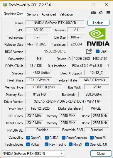

Wäre möglich, einen Screenshot von GPU-Z zu posten?
EDIT: ..., um zu sehen, ob die Funktion "Resizeable BAR" aktiviert ist.

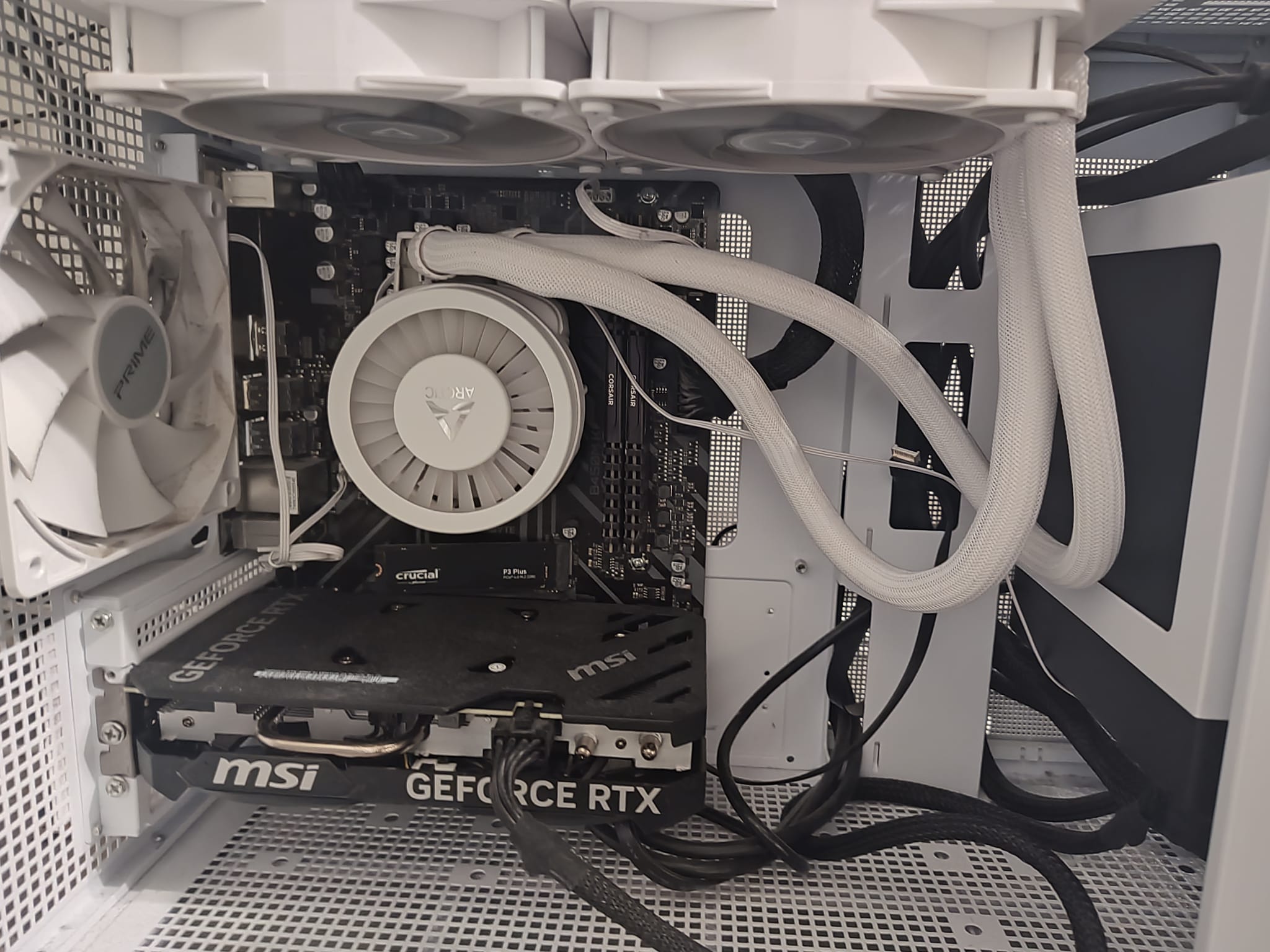

Kannst du mal ein Bild vom PC inneren machen?

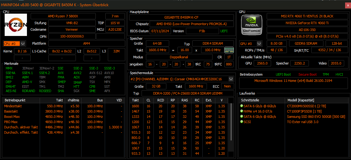

Hatte C-State jetzt mal deaktiviert. War jetzt 2 Stunden lang ruhe und im Letzten Match dann wieder. Gedroppt von ~ 100 FPS auf 28. CPU Last Plötzlich über 90% und GPU nur noch 6%. Das tritt nicht regelmäßig / reproduzierbar auf. Ne CPU Takt ist lt CPU-Z so im dreh 4600 Mhz - 4800 Mhz. Habs auch aufgenommen per Screen Capture. Muss ich mal morgen auf YT hochladen damit es deutlich wird wie lange es stabil läuft und dann droppt.
Hier mal noch wie gewünscht die Bilder vom PC inneren wie auch GPU-Z.
Es handelt sich um ein Windows 11 Pro. 24H2. AUch bei Build 23 war das Problem bereits.
Miner kann ich eigentlich ausschließen. Sophos MDR (managed detection and response) ist drauf da ich das Gerät auch Geschäftlich nutz (Selbstständig). Was drauf ist, ist Virtualisierungs Plattform für Docker. Dienst läuft aber nicht und wird nur manuell gestartet. Ebenso für WSL.
Nutz ich aber seit Jahren. Hatte zuvor ein Ryzen 2700X und RX 580, gleiches Toolset und da lief the Finals (Nicht auf dem Monitor). Hab Mainboard, CPU, GPU, Monitor und RAM getauscht. Schwer zu sagen wo es jetzt gerade hängt. Nervt mich bissl weil ich ja nicht geupgraded habe damit es schlechter läuft

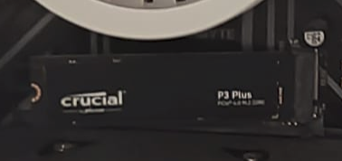

Was ich aber gerade sehe wo ich das Gehäuse Bild anschaue ist das meine NVME absteht. Da ist wohl was lose

Hängt da die SSD frei herum?
Siehst du im MSI Afterburner 8x oder 16x "CPU"?
Reaktionen: Blaze1984, Tanzmusikus, Baal Netbeck und eine weitere Person
Ja hängt tatsächlich da Rum
Ist mir auch aufgefallen als ich gerade das Bild hier hoch geladen hab. Das soll so definitiv nicht sein. Werde ich fixen. Würde mich nicht wundern wenn das ein Problemchen darstellt beim Laden vom Texturen oder so.
Ich schau morgen nochmal wegen den CPU im afterburner. Hab wohl nur 8 aktiviert im overlay

Ich fasse mal zusammen:
  • Keine Zufuhr von Frischluft ins Gehäuse => schlechter Airflow
  • die Verwendung eines Top-Blow-Kühlers wäre hier besser, da auf dem Mainboard keine Kühlkörper für die Spannungswandler vorhanden sind, diese würde von Luftstrom eines Luftkühlers profitieren.
  • lose NVMe-SSD
  • rBAR nicht aktiviert, was auch Leistung kosten kann.
Reaktionen: Tanzmusikus, AB´solut SiD und Baal Netbeck
Die SSD muss fest!
Ich hatte Mal Ruckler wegen einem schlecht sitzenden Sata Kabel. Das kann auch durch kleine Temperaturschwankungen mit der Zeit auftreten.
Und die Kombi aus ungekühlten Spannungswandlern und einer Wasserkühlung ist auch ein möglicher Problemfall.
Hier müsste man den CPU Takt beobachten, der aber leider nicht im overlay ist.
