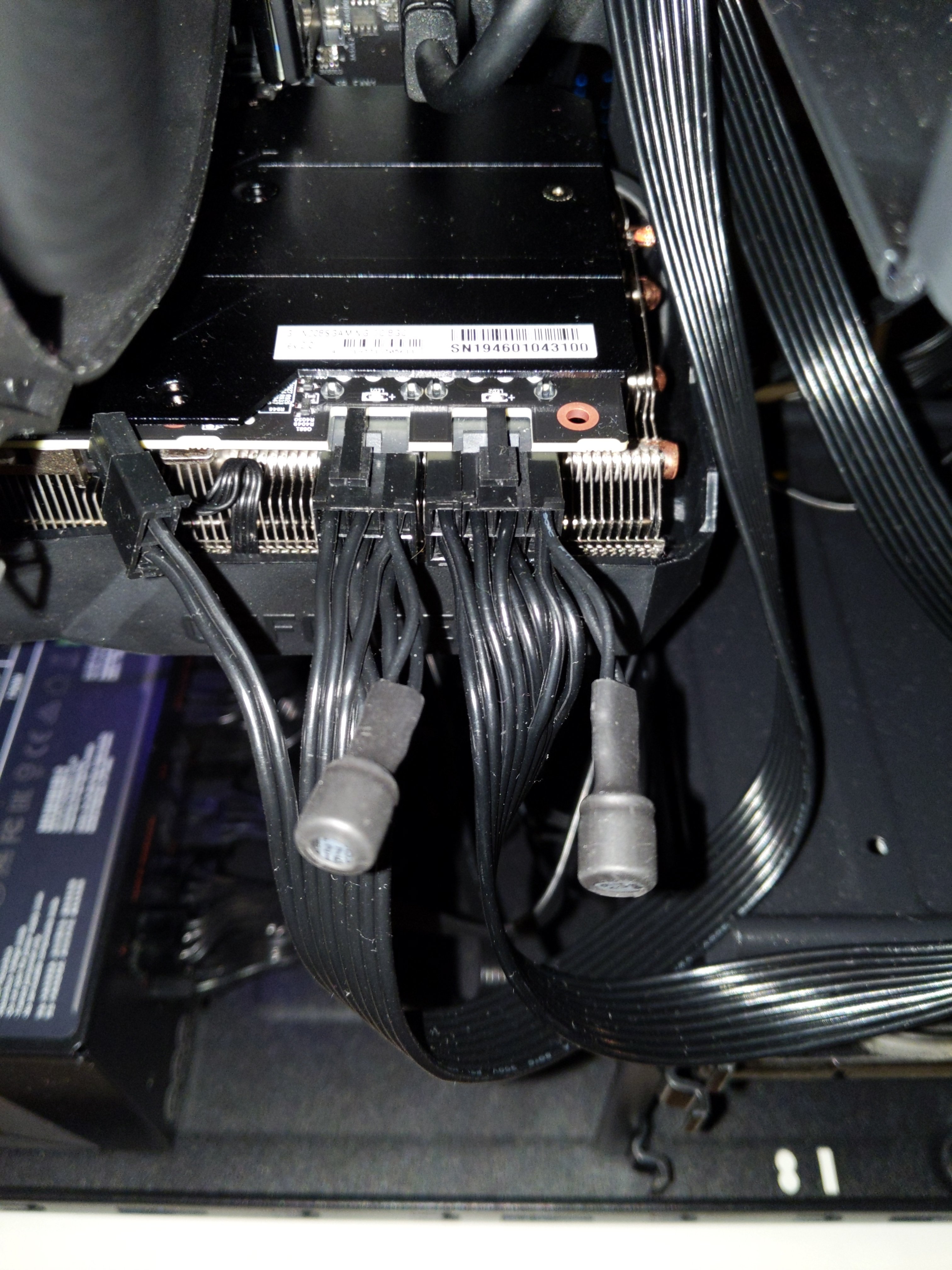

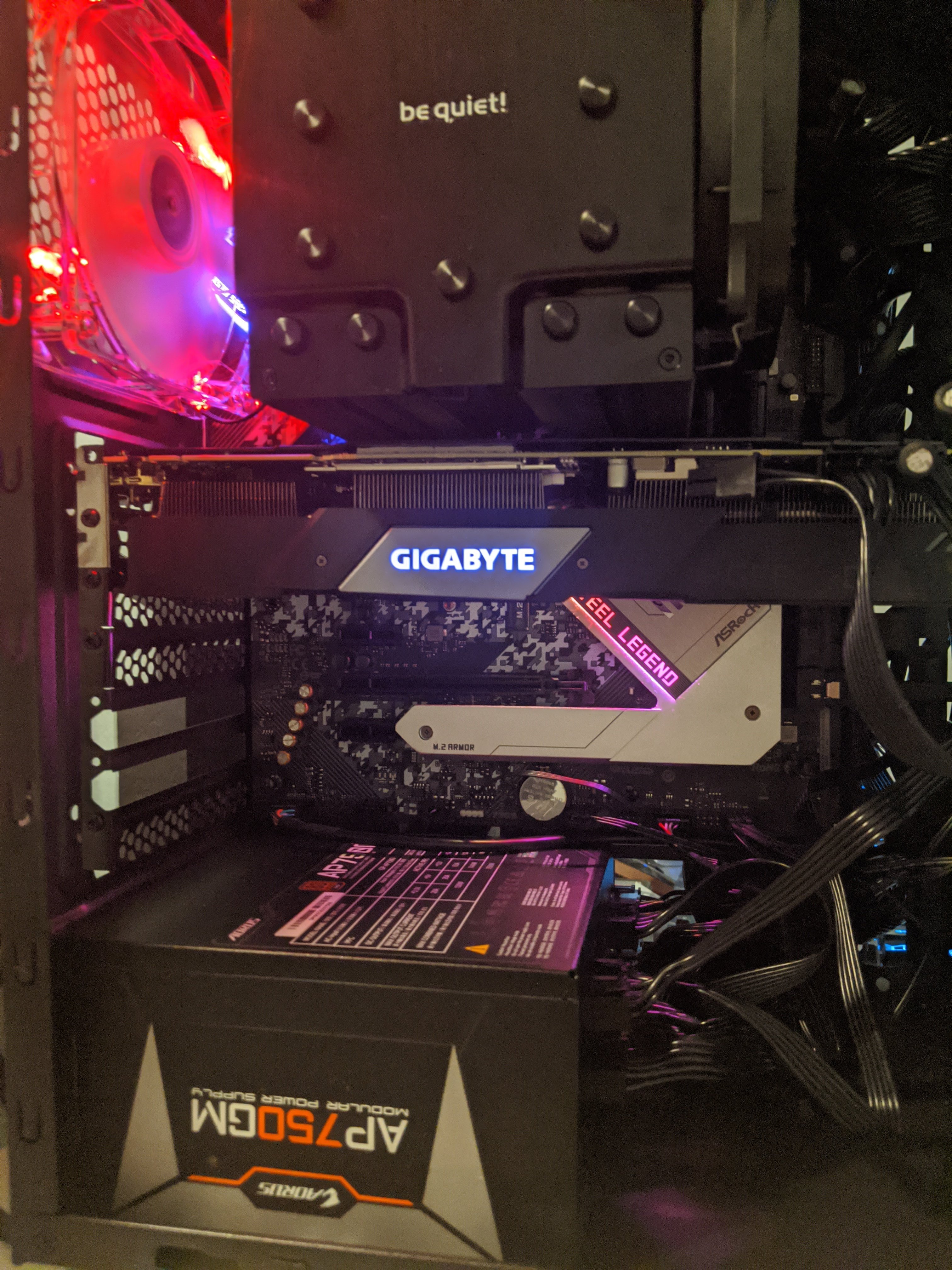

Hier nochmal ein Bild von dem elend :)

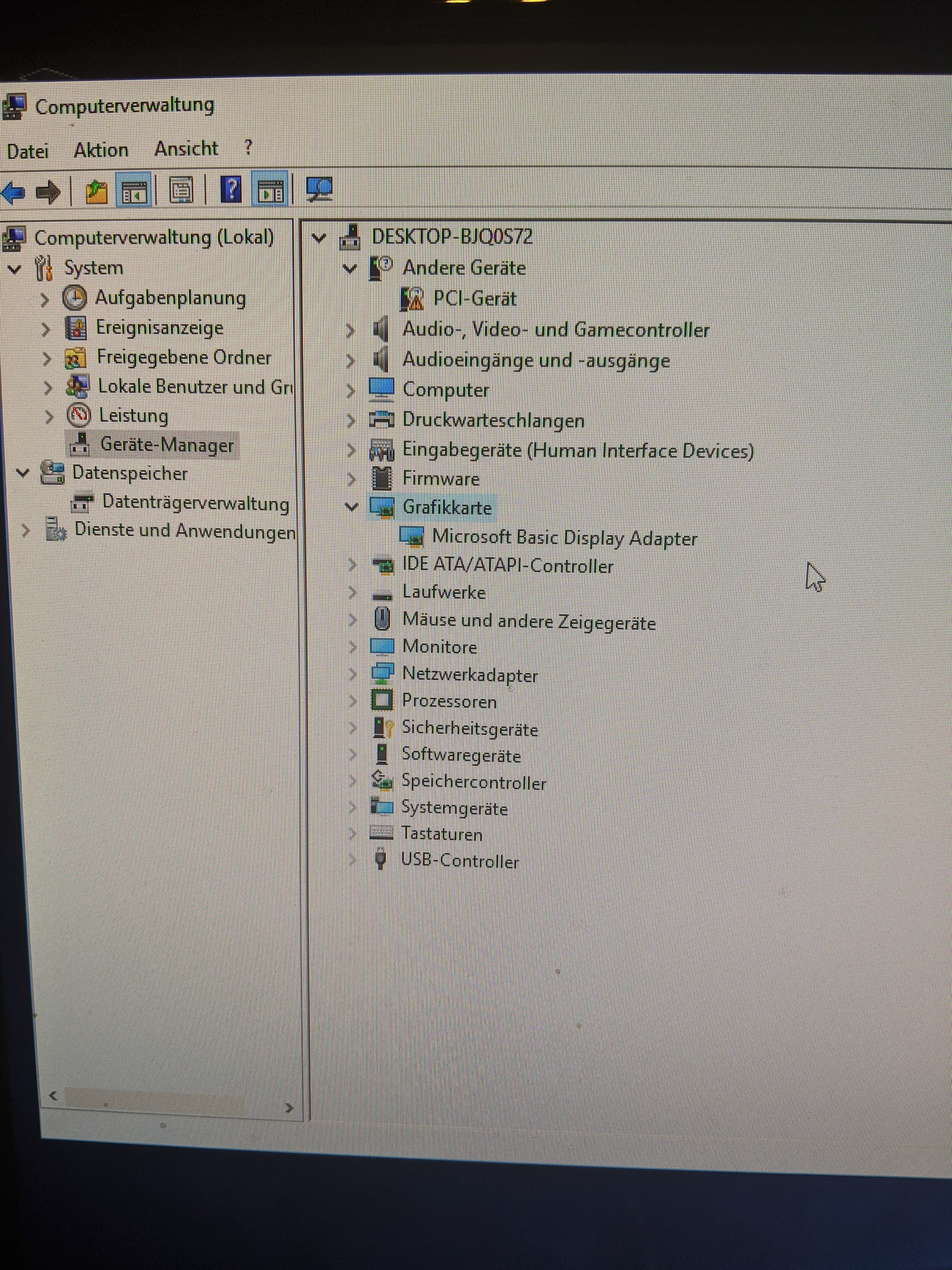

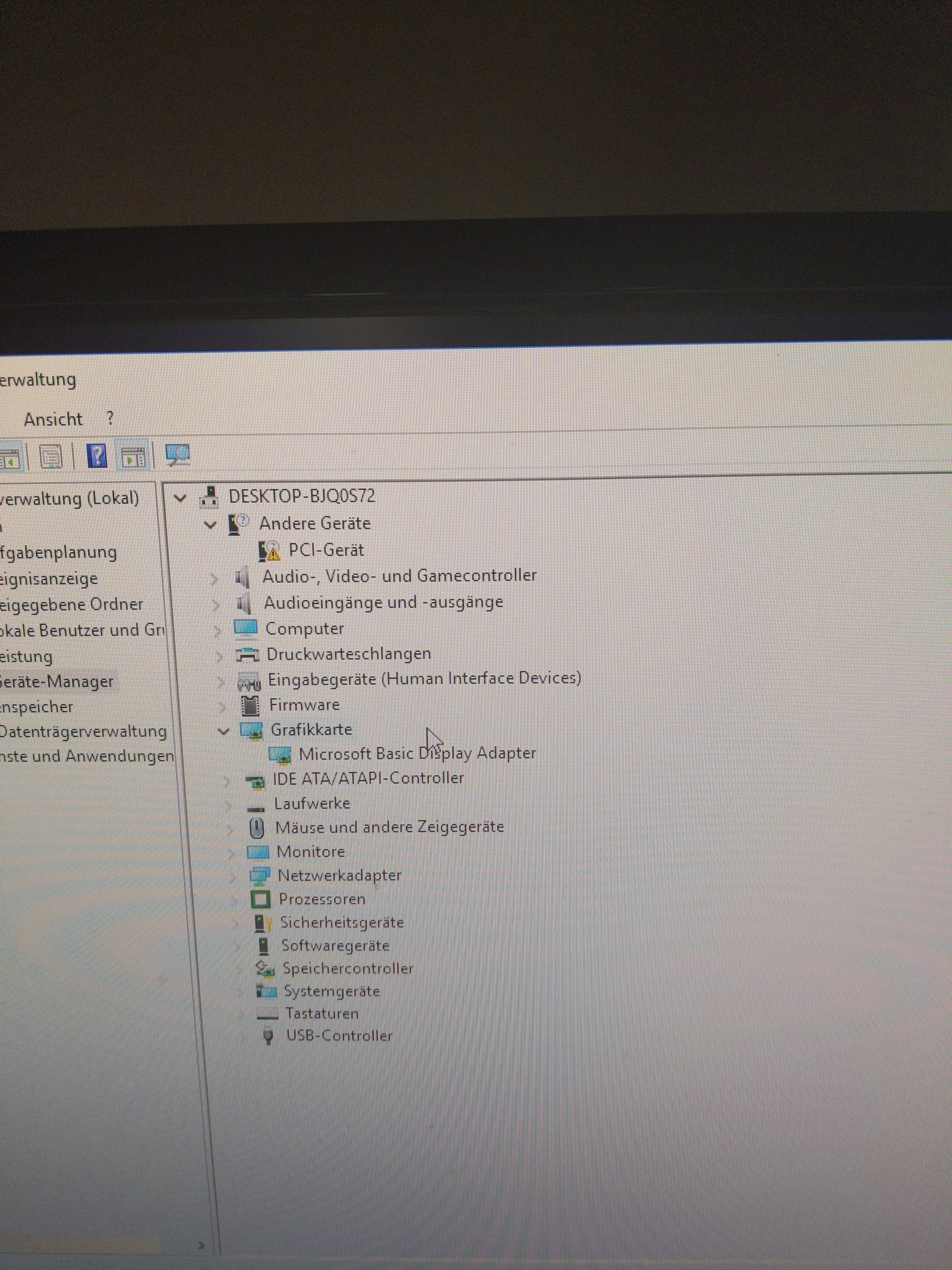

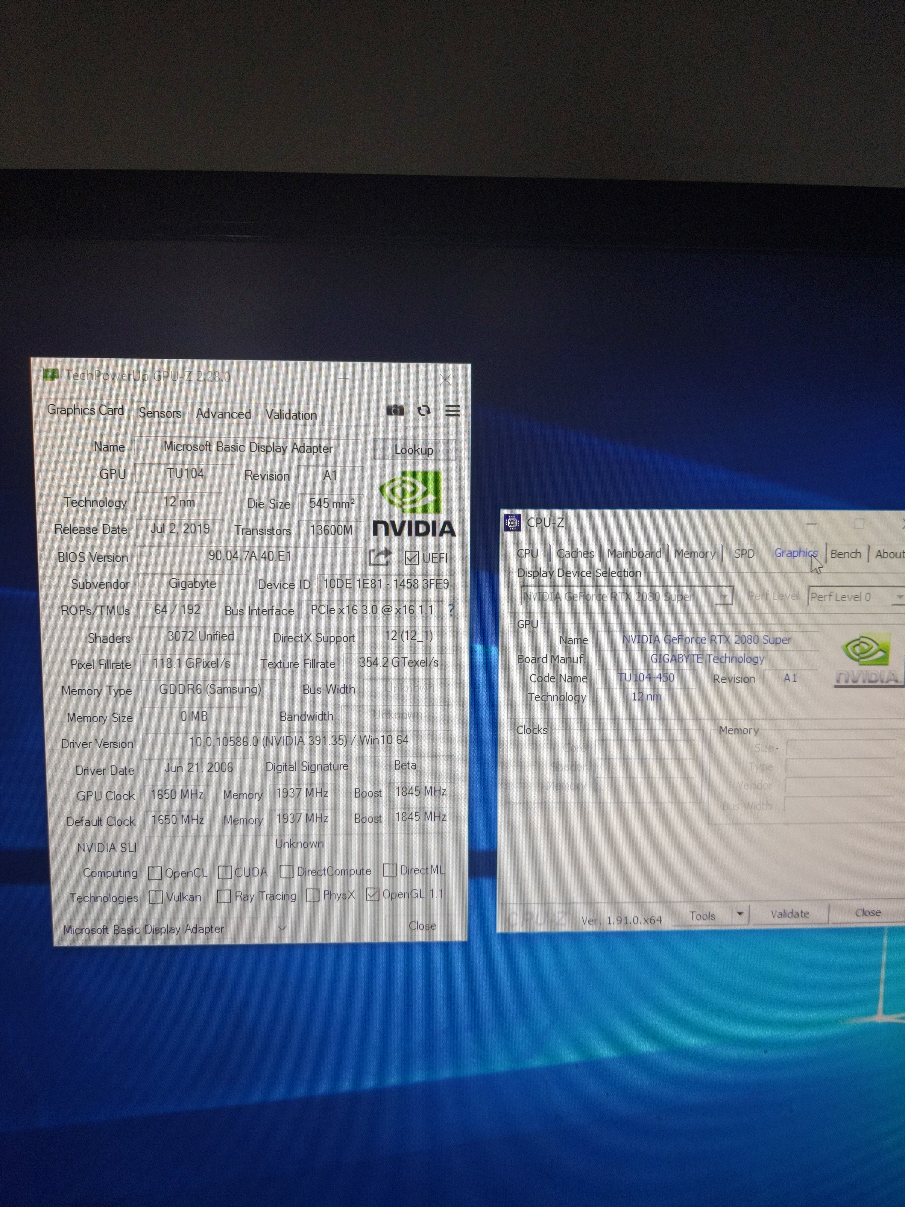

Hallo Leute nochmal ich, also laut gpu-z und cpu-z wird die Grafikkarte erkannt,
nur in der Verwaltung nix ich weiß nicht woran das liegt BIOS wird es dann wohl nicht sein oder ??

Deinstalliere mal alle nVidia-Treiber, mache danach einen Neustart und wirf dann im Geräte-Manager (Punkt "Ausgeblendete Geräte anzeigen" im Menu "Anzeige" anhaken) alles raus was grau hinterlegt ist oder gar als unbekannt (gelbes Fragezeichen) in der Liste steht.
Ich habe einen der "grauen" Einträge beispielhaft im Screenshot markiert. Man erkennt, dass die vorhandenen Geräte nicht "grau" sind im direkten Vergleich dazu (siehe Einträge darunter).
Anschließend den aktuellsten nVidia-Treiber installieren.

Ich sehe da mehr dran :)
