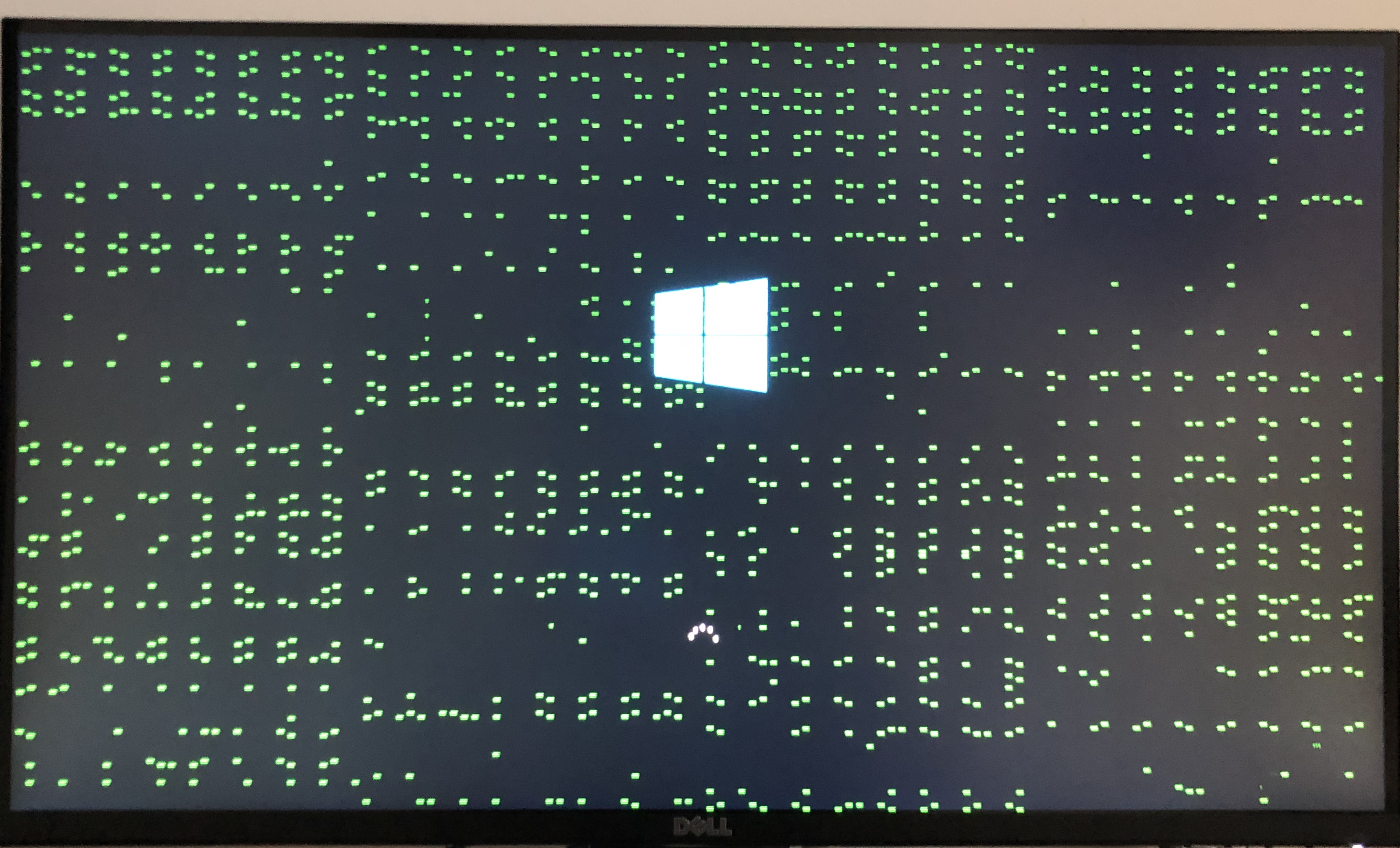

Windows 10 komplett neu installiert, nun Bootet es zumindest durch.
Das Problem jetzt ist, dass sich der Grafikkartentreiber zwar installieren lässt, doch im Geräte-Manager der Fehlerfode 43 erscheint und somit die Grafikkarte wohl deaktiviert wird. Neuinstallieren des Treibers bringt keine Besserung.
Des weiteren ist mir das hier aufgefallen. Grüne Striche beim Windows Booten, siehe Anhang.
Was soll ich tun :(
Sieht nach defektem oder überhitztem VRAM aus
