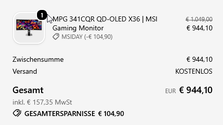

Mit dem MSIDAY heute hab ich jetzt den MPG341CQR gekauft. Mal sehen, wann der kommt.

Wie gesagt war auch PowerDelivery für den Firmen-Laptop im HomeOffice ein Thema, dass mich zum MSI gebracht hat, und mit dem MSIDAY-Rabatt ist der Aufpreis zum ASUS für mich vertretbar.

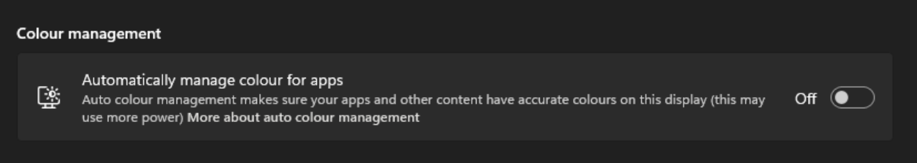

Hast Du von diesem Problem gelesen " Eine genaue Überprüfung dieses Modells ergab, dass der Gammawert von 2,2 tatsächlich bei etwa 1,8 lag . Die Einstellung des OSD auf 2,6 erreichte nur ungefähr 2,1 , was dem angestrebten Zielwert von 2,2 am nächsten kommt, aber gleichzeitig die Genauigkeit von Farbton und Sättigung verschlechterte.https://www.reddit.com/r/OLED_Gamin...s_xg34wcdms_incredible_panel_but_bizarre_sdr/ wenn ja, was hast Du für einen Eindruck und was ist Deine Erfahrung.
Gruss
franksteel
Bin auch schon über diesen Reddit Post gestolptert und kann es für mich nicht bestätigen. Alles über 2.2 führt bei mir zu einem zu dunklen Bild. Also gehe ich mal davon aus, dass alles in Ordnung ist, ohne gemessen zu haben.
Die deaktivierte Farboption in den Reddit Kommentaren hat jedoch mit den Farben geholfen.
