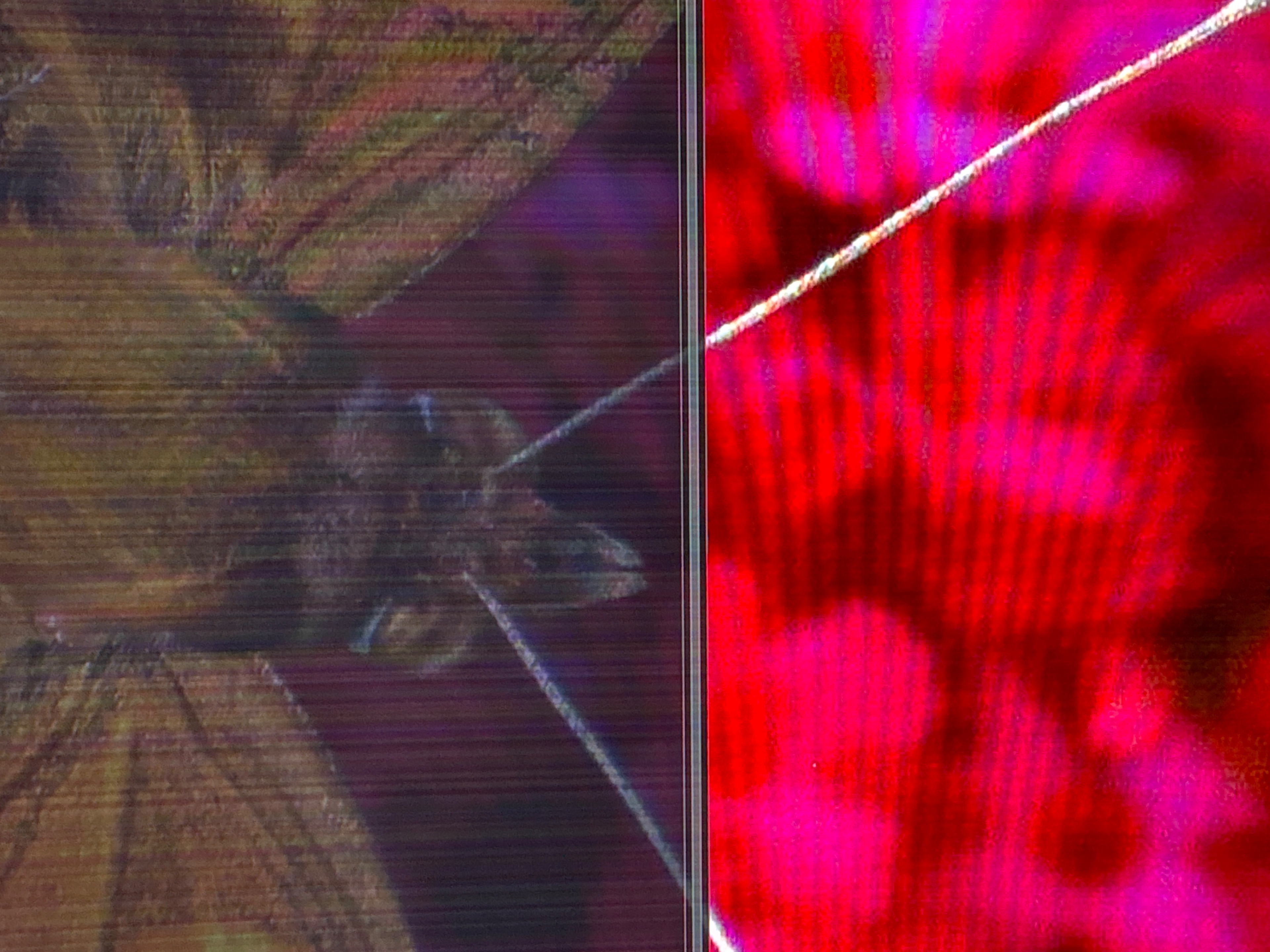

Wie ausgeprägt sind die Streifen bei dir, Foto?
Kommt auf das Bild an, Aber sichtbar sind sie.
Reaktionen: K169

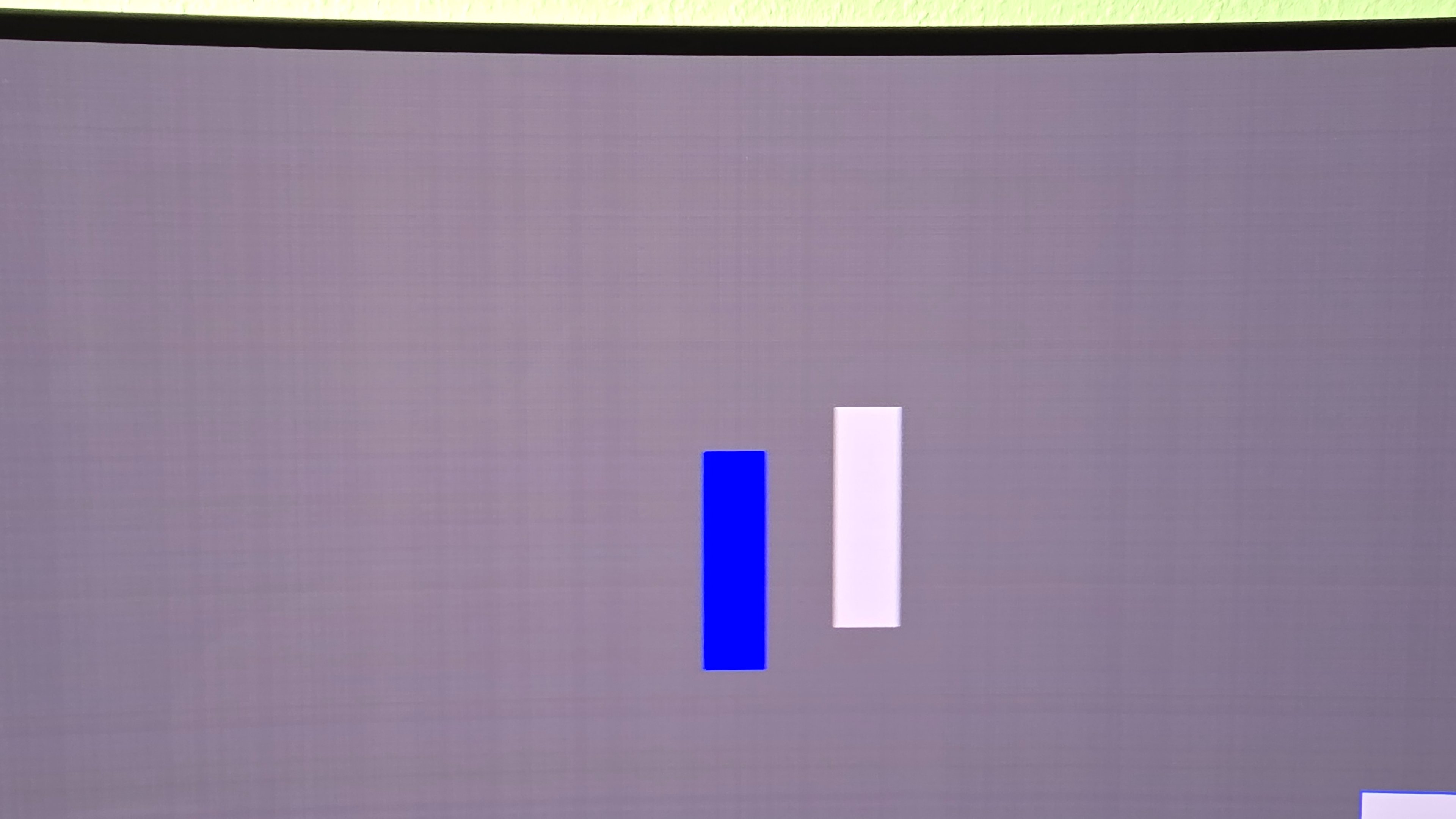

Hier ein Foto von meinem Display.
Meiner wird Montag abgeholt...
