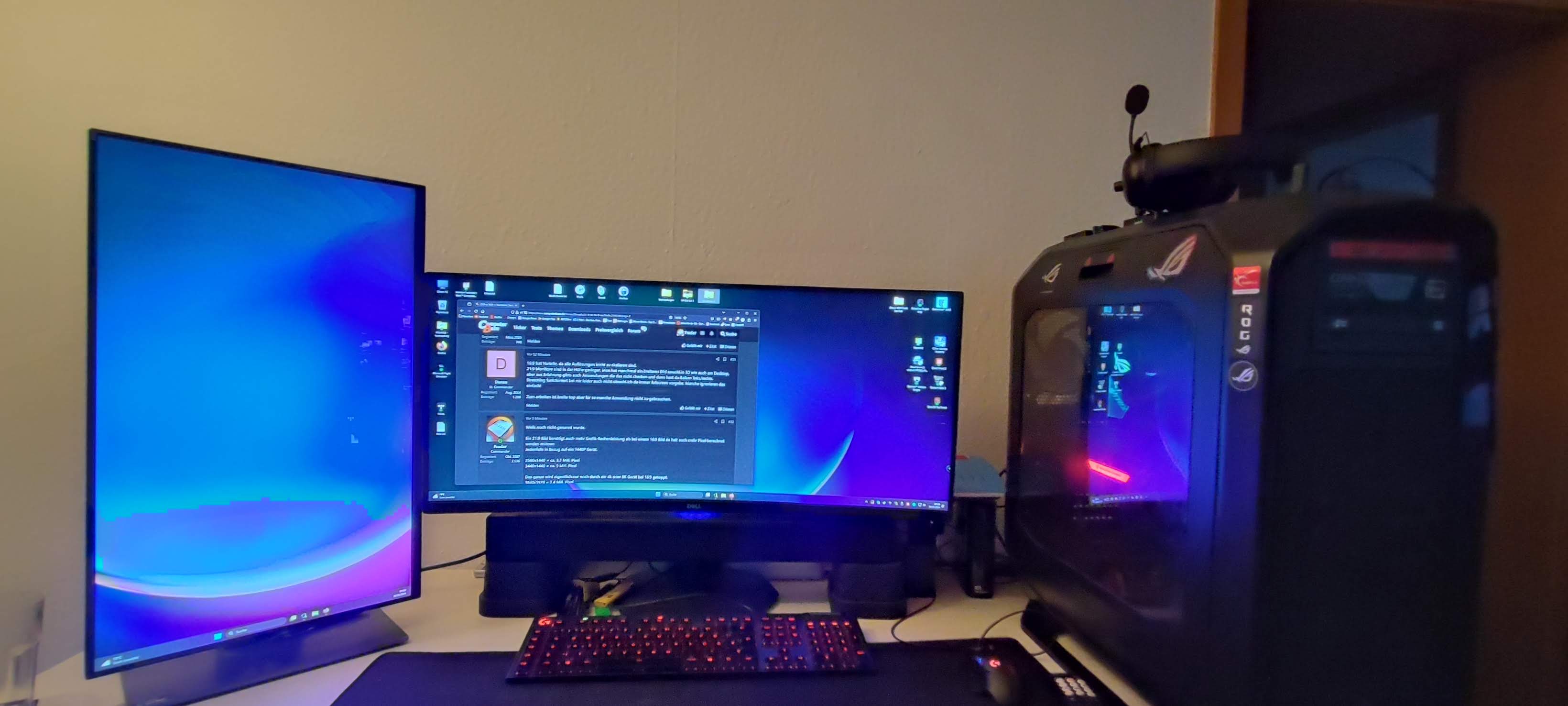

Für mich ist 34 Zoll mit seinen 3440x1440 der beste Kompromiss aus Bildqualität und Performance.
Auch mag ich dieses Ultra Widescreen. Die Immersion im Game ist schon toll.
Hatte eigentlich bisher nur Games die dies voll unterstützen.
Und wenn nicht dann zockt man halt in 16:9 und 2560x1440.
Dann wird aus einem 34 Zoll Gerät halt nur wieder ein 27 Zoll Gerät.
In Komination mit einem 27 Zoll daneben ist es auch eine super Kombi zum Arbeiten oder um sich Zusatzinfos beim Gamen (Discord, OBS, HWInfo ect.) anzeigen zu lassen.
