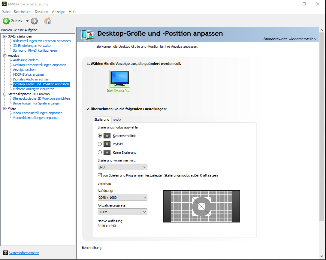

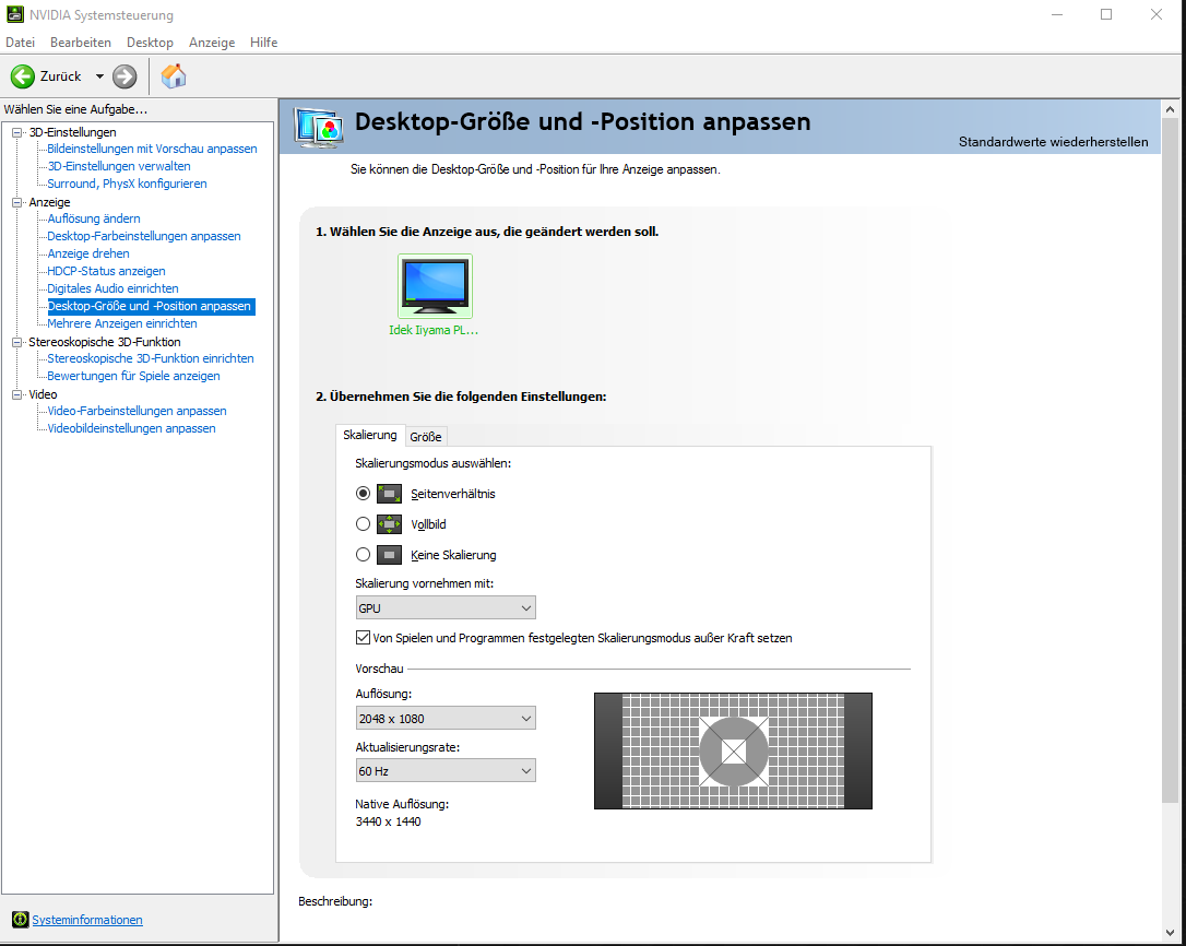

Dann musst du die Auflösung bei der Ausgabe auf 1920x1080 ändern und beim Bildschirm die Skalierung deaktivieren.
Im Graka Treiber die Skalierung verbieten
Bei Nvidia:
Danke! :)
Unten auf GPU gestellt und den Hacken angext? Ich würde in deinem Fall einfach das Seitenverhältnis beibehalten nehmen. Kommt bei dir aufs gleiche hinaus weil du die Auflösung nicht in der Höhe und Breite sondern nur in der Breite veränderst.
