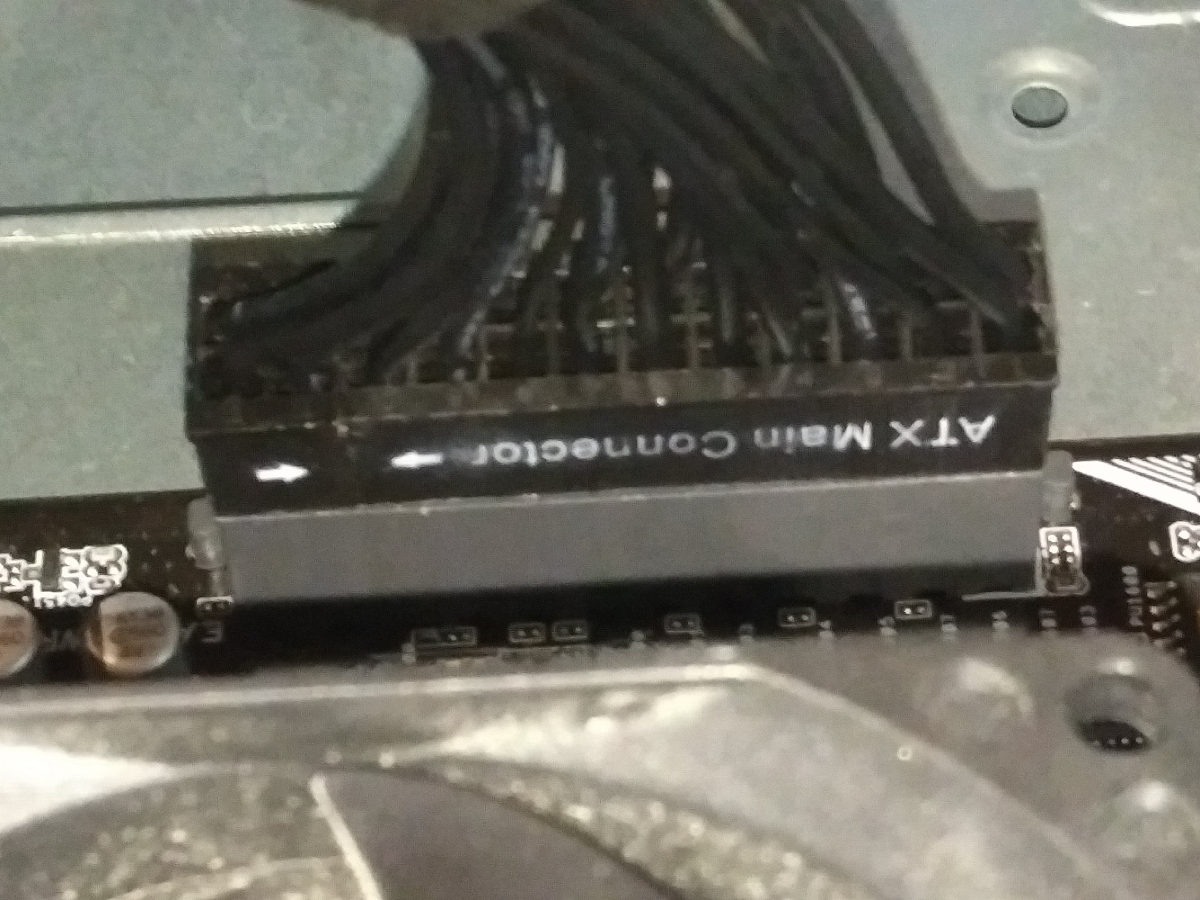

Hallo Leute habe jetzt auch ein Problem beim reindrücken des stromsteckers in das Netzteil er will einfach nicht 100% einrasten umd mehr Druck kann ich da net ausüben weil Mainboard sich sonst biegt darf ich den Pc auch so zusammen bauen wenn des net richtig drinne sitzt oder muss des einrasten?
Elektrische Kontakte sollten schon richtig geschlossen sein.
Und braucht man zuviel Gewalt stimmt irgend etwas nicht.
Also ich habe alles richtig rein gesteckt es rastet nur net ein Ei. 20 PIN ein 4 PIN und das in ein ATX Mainboard rein und Netzteil von Be quit es ist ein 600w Netzteil
Können wackelige Pinne im Stecker sein, im Zweifelsfall nochmal ausbauen genau anschauen ob was komisch aussieht.
Ansonsten mal das Mainbord auf eine flache Oberfläche legen, wenns geht nicht gerade auf Omas Häckeldeckchen wegen Statischer Aufladung.
Und dann mal vorsichtig mit sanfter "Gewalt versuchen" man sollte aber seine Grenzen kennen und aufpassen.
Also nicht das Board durch den Tisch rammen sonst wird teuer für dich
Ok also die Stecker sind schon so nah aneinander das mann sagen könnte es ist ok reicht das dann ?
Mein Netzteil hat auch überspannungsschutz umd überspannungsschutz umd überhitzumgsschutz und überlastung schutz
Was meinst du reicht das ?

Sieht aus als wenn der Stecker in der mitte sich hoch biegt.
Alle abstandshalter unter dem Bord korrekt gesetzt?
So muss erstmal ins Bett muss 5.30Uhr wieder raus .p
Hab Bild schon rein
Oben was sagst du es sieht so aus als wäre es jetzt richtig drinne
Ja habe jetzt nochmal ganz nah betrachtet des Ding ist drin
Der mitgeteilt liegt auf einer minimal kleinen Platform vom 4pin Stecker quasi ums sie zu verbinden heißt der kleine muss auch zu erst rein oder beide Gleichzeitig
Der 4 Pi. Hat an seiner unteren plastikstecker Seite eine kleine Auflage da legt sich dann der 20 PIN drauf deswegen steht es so bisschen über weil Narbe ist eingehakt in dem Lot also passt jetzt alles sowieso alles überspannungsschutz
