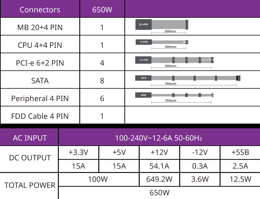

Lt. Cooler Master nicht (siehe auch Beitrag #12); es ist, wie üblich, ein 20 Pin + 4 Pin Stecker.
Das sieht so aus, wie auf dem Bild:
