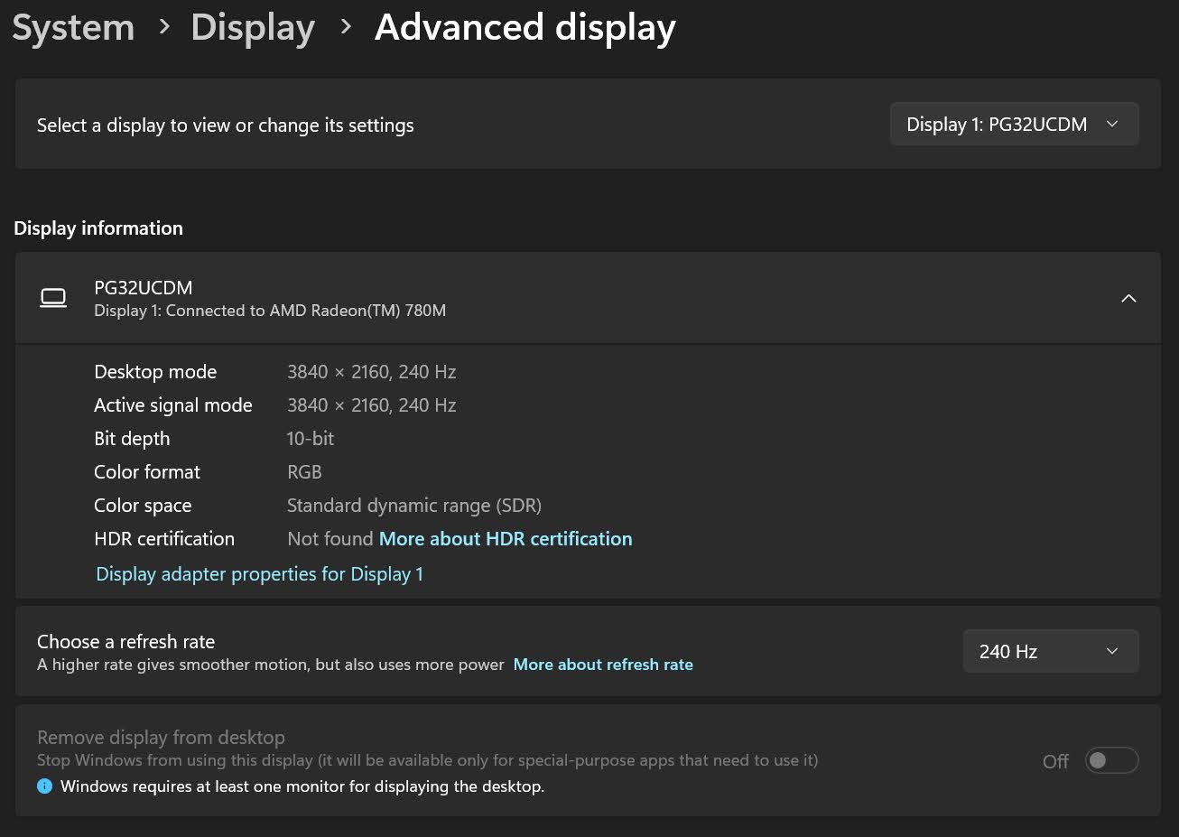

Ich ROG Swift OLED PG32UCDM 31,5" QD-OLED mit 240 Hz.
Hänge ich da an USB-C direkt meinen Laptop ran, bekomme ich 240 Hz 10-Bit, wenn USB-C im Monitor auf 2.0 gstellt ist, ist es auf 3.1 gestellt, gehen nur noch 120 Hz. Seltsam, aber gut.
Der Laptop hat USB4 offiziell.
Gibt es ein Dock mit USB, Netzwerk usw. und am besten auch wieder USB-C out, welches die 240 Hz auch weitergibt?
und darüber hinaus einen An/Ausschalter hat der mit dem Laptop funktioniert?
Es ist echt sehr schwer darüber was zu finden. Habe bei Amazon eins gefunden, das immerhin mit 120Hz beworben wird.
Vielleicht geht mit USB3 ja auch nur 120 Hz ... wäre ja aber auch USB4 am Laptop.
Die Interversion hätte übrigens Thunderbolt, aber ist AMD
Es ist ein Lenovo T16 Gen 2 AMD.
So geht es wenn direkt angesteckt. Lapop wird auch geladen, alles schick eigentlich.
