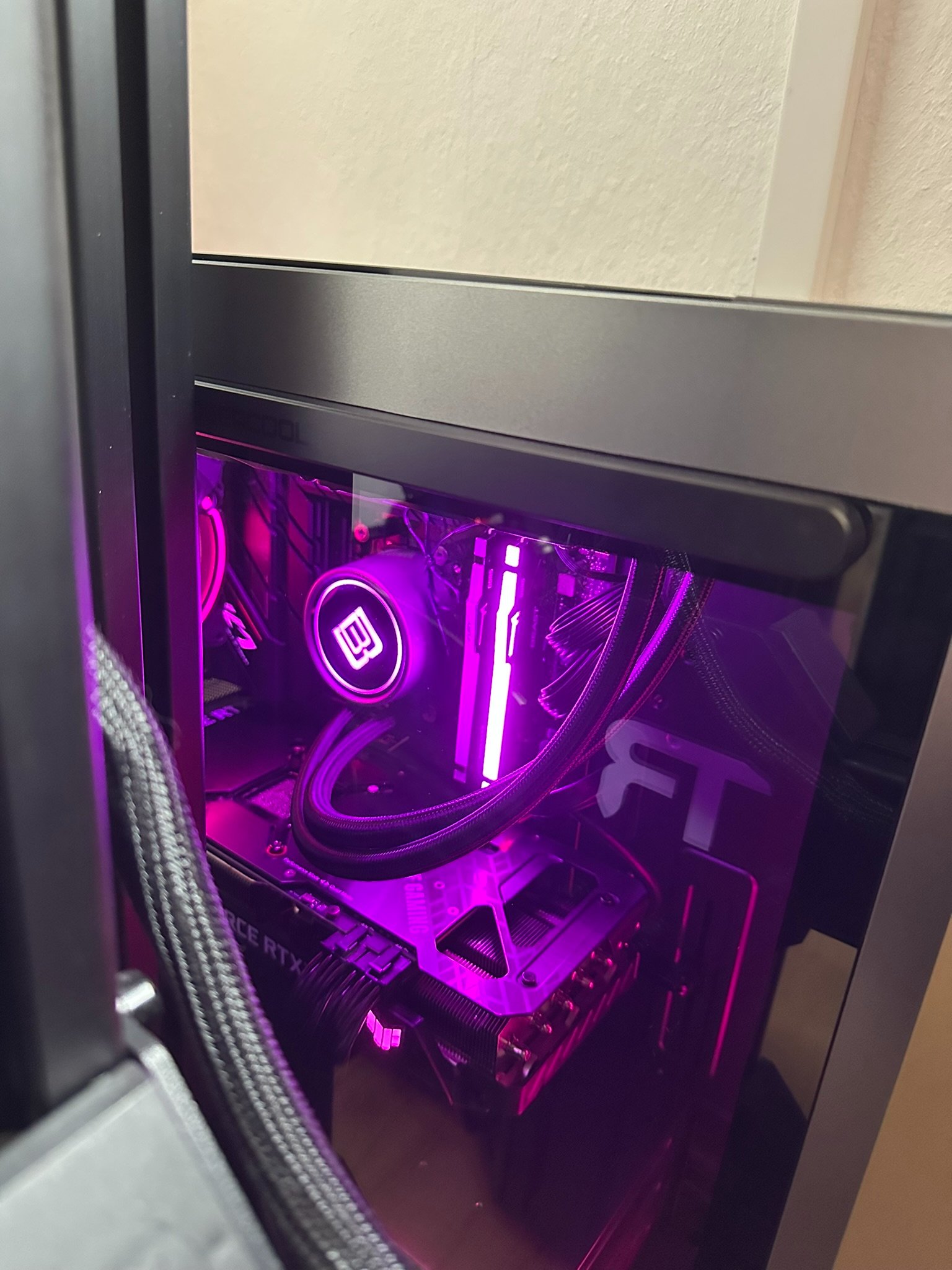

ich habe vor kurzem den Wechsel von AM4 zu AM5 vollzogen und mir dementsprechend ein neues Mainboard, neuen RAM und einen neuen Prozessor gekauft und meinen PC umgebaut. Windows 11 habe ich in diesem Zuge komplett neu installiert.
Ich habe nun das Problem, dass bei einem von fünf (ca.) Neustarts eines der beiden RAM-Module nicht erkannt wird (auch RGB bleibt dunkel). Siehe Bild. Die DRAM-Leuchte am Mainboard leuchtet dann permanent und der PC fährt nicht hoch. Wenn ich dann den PC ausschalte und normal hochfahre funktioniert wieder alles wunderbar. Auch sonst läuft das System sehr stabil (mehrere Stresstests erfolgreich bestanden).

Haukules schrieb:
MEMORY CONTEXT RESTORE aktiviert
Das sollte man erst deaktivieren, wenn der Speicher korrekt erkannt wurde und alles stabil läuft.
Sind alle Abstandshalter korrekt verbaut? Ist das Mainboard Spannungsfrei verschraubt ( also nichts gebogen oder ähnliches?)
Sicher, dass der Speicher korrekt installiert ist?
Was passiert, wenn nur ein Riegel im A2 steckt?
Reaktionen: Haukules

habe MEMORY CONTEXT RESTORE ja aktiviert und nicht deaktiviert
alles top
ja und wenn er nur in A2 steckt funktioniert alles erstmal normal
wie gesagt: das Problem tritt nur bei einem Neustart auf. Ansonsten läuft alles wunderbar und stabil. Von daher kann doch eigentlich kein physischer Fehler (wie Falschmontage etc.) vorliegen?!

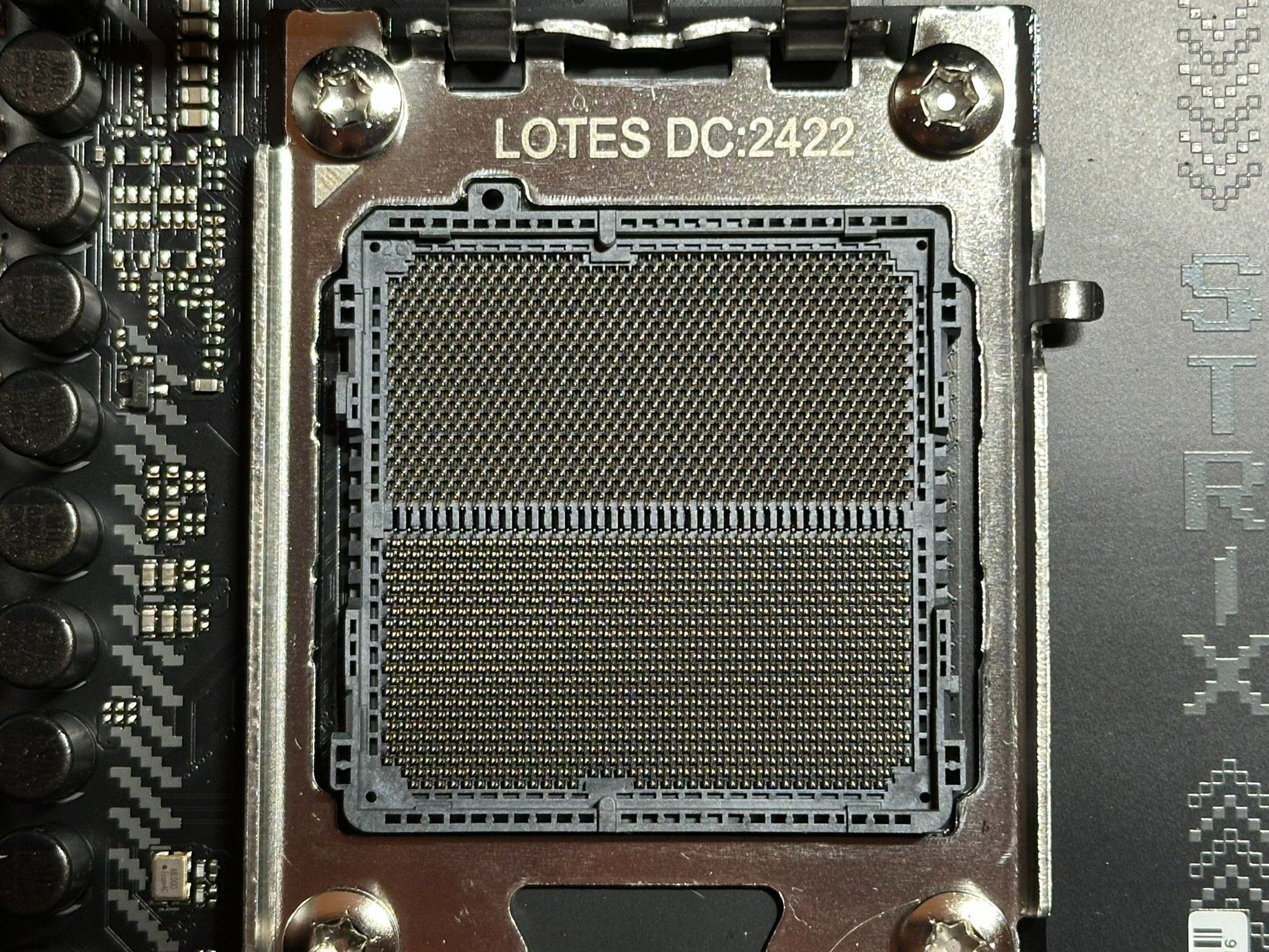

Wenn das nichts hilft und auch sonst mit den anderen Tipps keine Lösung möglich ist, würde ich den Sockel kontrollieren, kann ja seine das eine der Kontaktfedern nicht sauber steht.
Nachdem beim Ein/Ausbau leider immer wieder Fehler passieren und damit erst Recht der Sockel geschrottet/beleidigt wird, würde ich das aber erst angehn wenn sonst nichts hilft.

Entweder das Board ist bei dem Slot/Kanal nicht ganz sauber oder die CPU hat keinen ordentlichen Kontakt. Wenn das reine anziehen am Kühler nicht gebracht hat, würd ich den Sockel kontrollieren, gerne auch mit hochauflösendem Foto hier querchecken und dann CPU neu einsetzen.

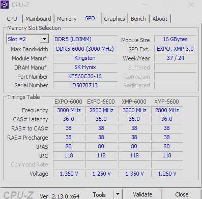

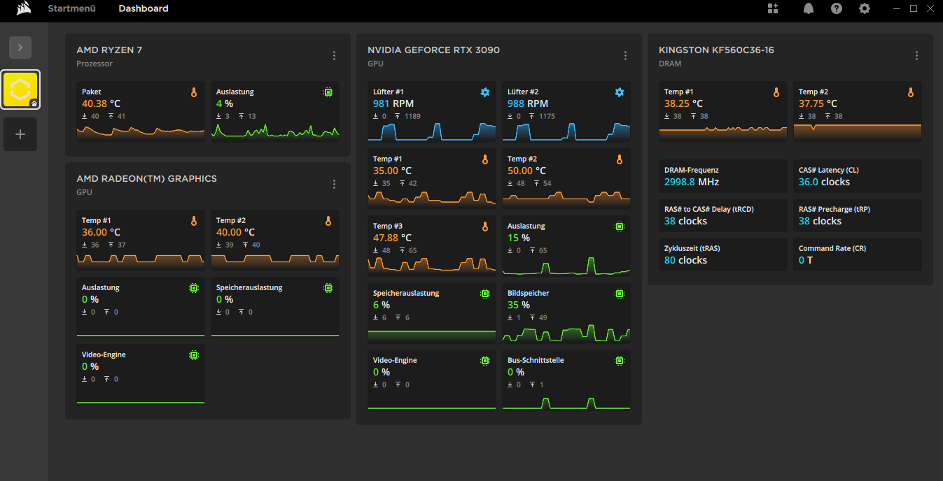

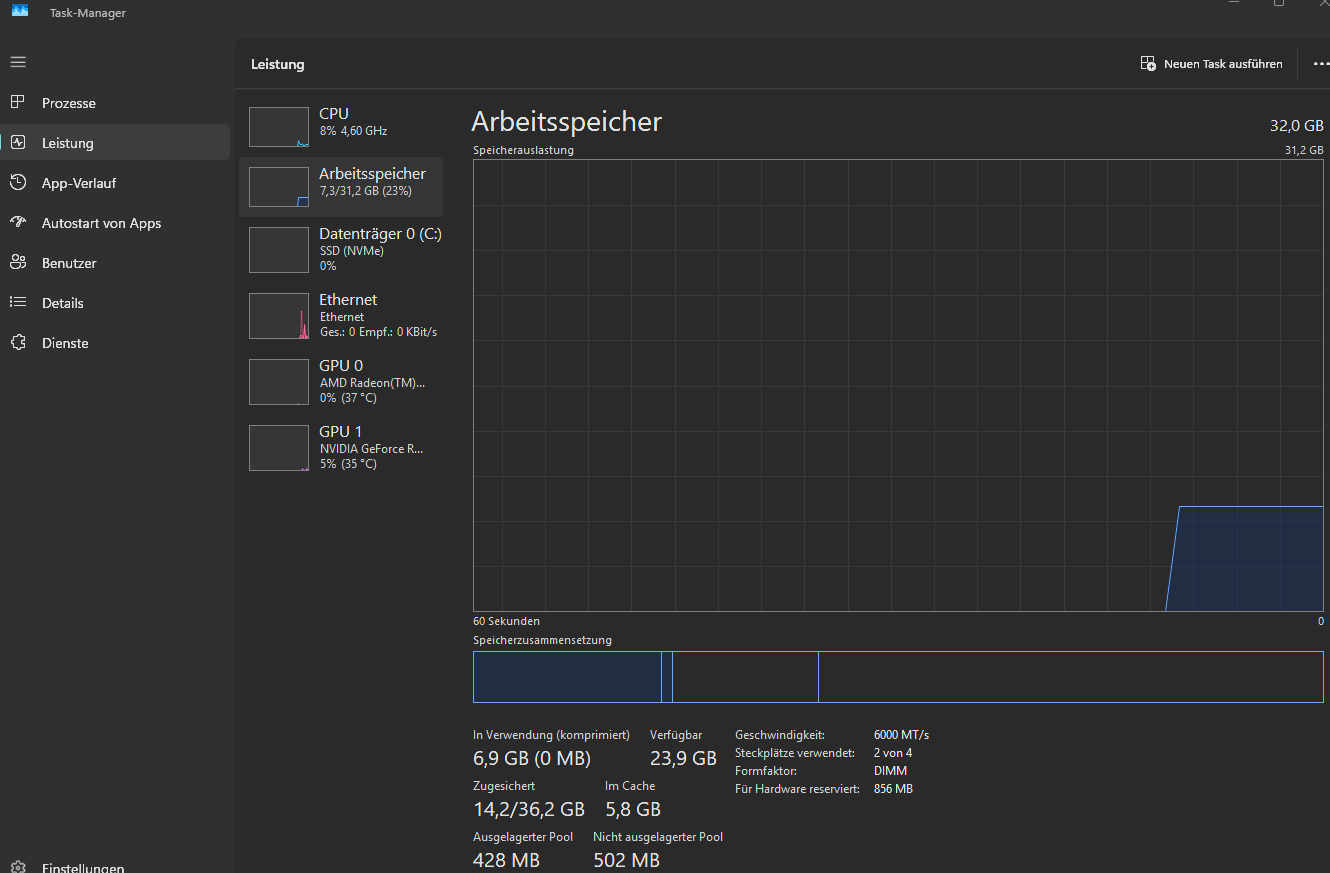

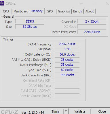

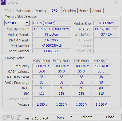

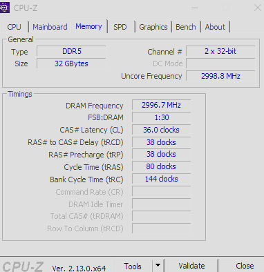

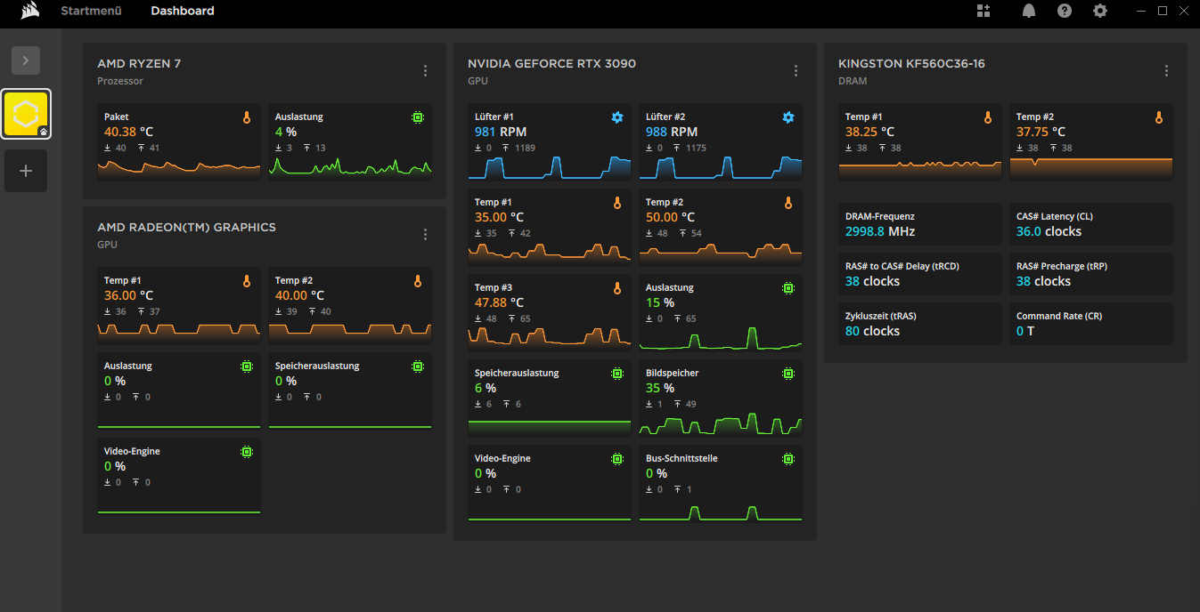

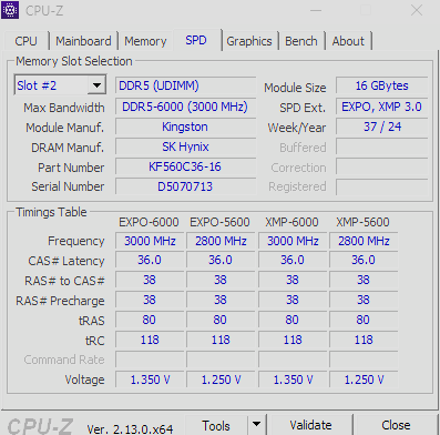

Gerade habe ich zufällig auch noch festgestellt, dass in iCUE nur einer der beiden RAM-Module erkannt wird. Zeitgleich erkennt CPU-Z beide RAM-Module und auch im Task-Manager sieht m.E. alles OK aus. Siehe Screenshots

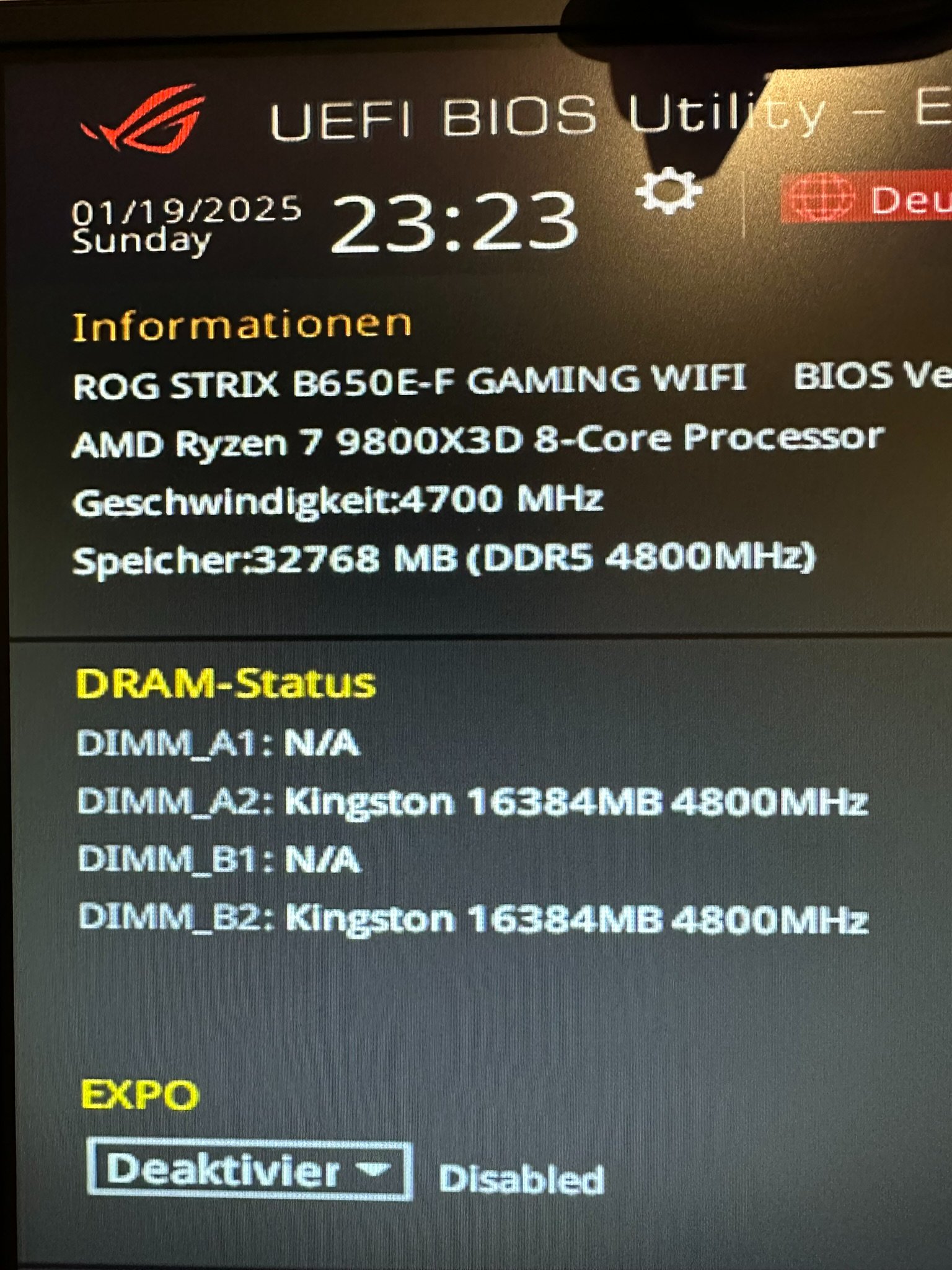

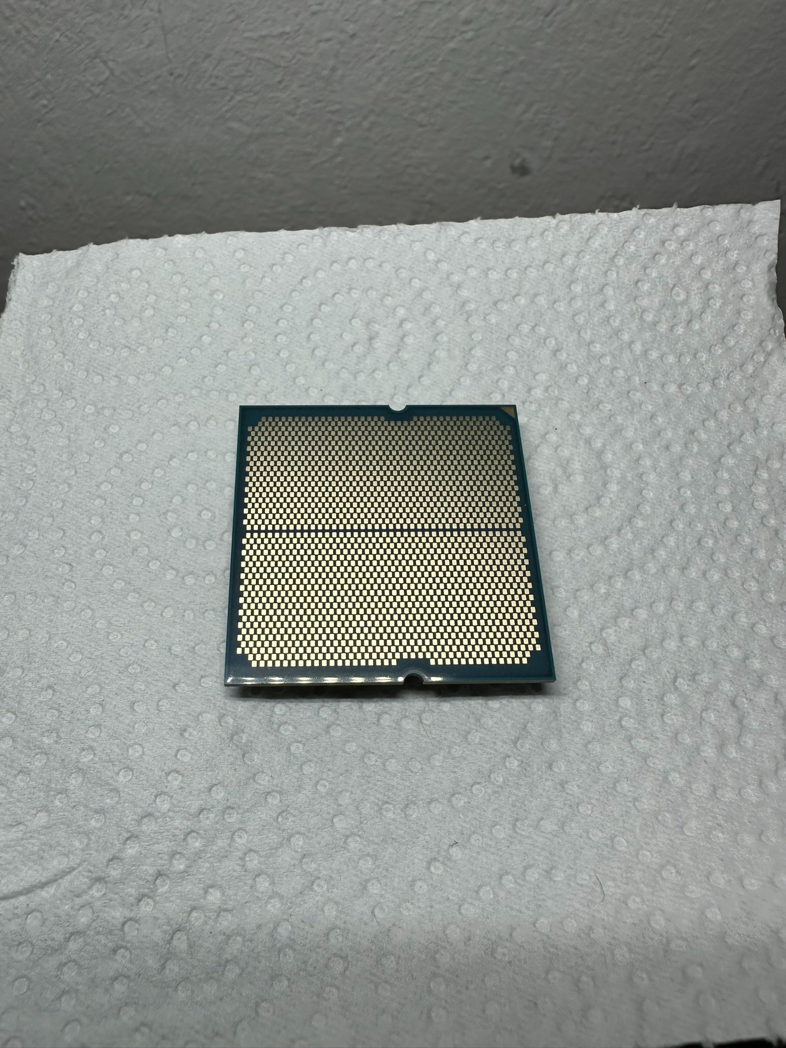

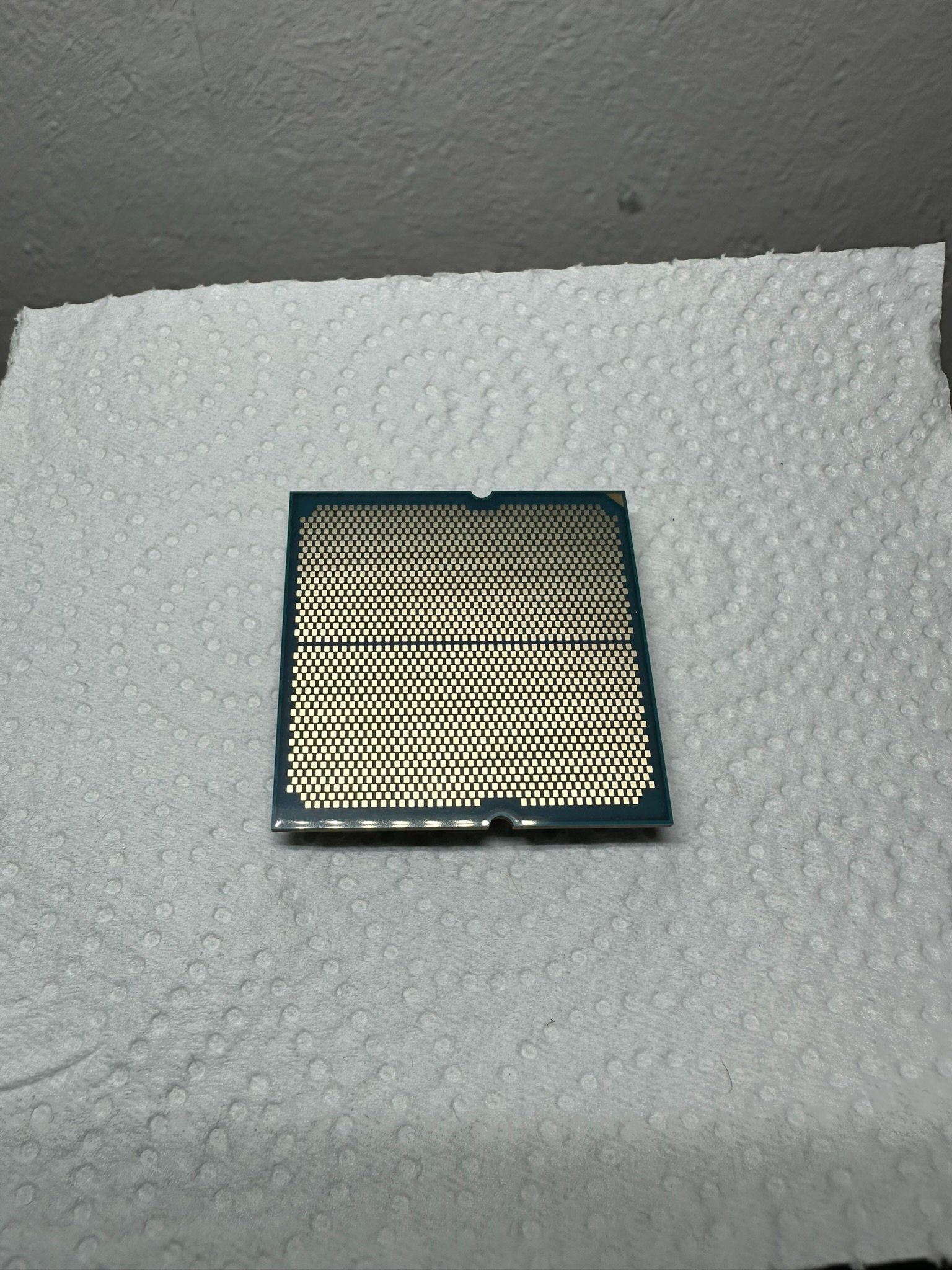

@PeacemakerAT Habe jetzt den Sockel geprüft. M.E. sieht das alles aus wie es soll... aber vielleicht siehst du ja was anderes. Habe auch nochmal ein BIOS-Bild beigefügt (EXPO ist da jetzt nur disabled weil sich wohl das BIOS nach der "CPU-Operation" zurückgesetzt hat.

Also ich habe jetzt auf dem Foto nichts erkannt, dürfte so passen. Sehr gut dan wissen wir schonmal das am Sockel alles gut ist und wir den ausschließen können.
Verhält sich der PC mit RAM im Standardtakt jetzt anders oder hast du wieder auf EXPO gesetzt? Würde persönlich noch mit Standardtakt testen.

Übrigens tritt das auch auf wenn ich den RAM mit dem Standardtakt nutze (4800MHZ)
