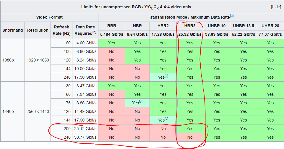

Danke für die umfangsreiche Erklärung. Leider funktioniert es mit 8 Bit + 240 HZ + 1440p immer noch nicht LG
https://en.wikipedia.org/wiki/DisplayPort
Die englische Wikipediaseite kann ich zu Displayport nur empfehlen.
Da findest du Tabellen für die Auflösung/Wiederholrate/Bittiefe und die daraus resultierende benötigte Bandbreite. Und zur Bandbreite kannst du dann schauen welches Protokoll mindestens benutzt werden muss.
Reaktionen: Capet und Soner28

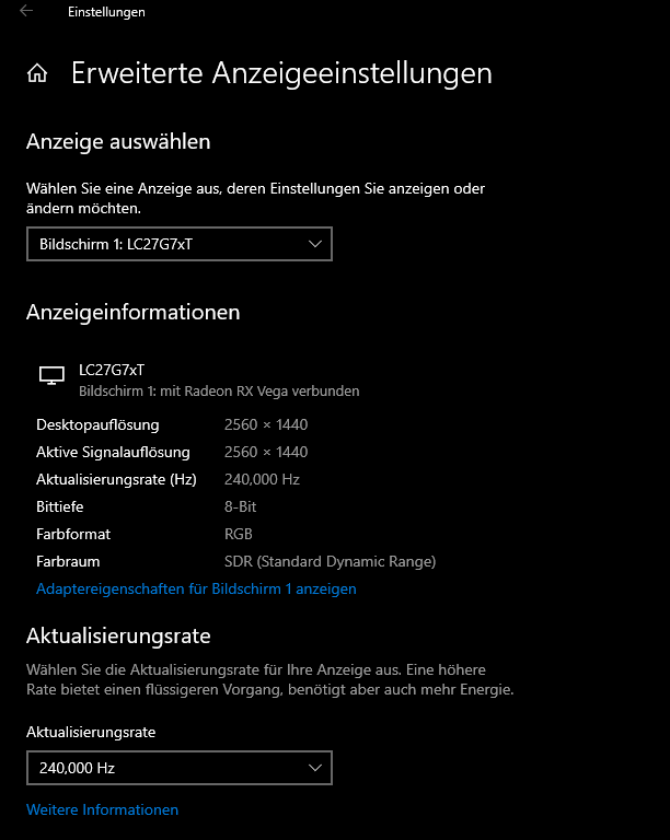

Vielleich könnten auf dem Foto noch nützliche Informationen sein.

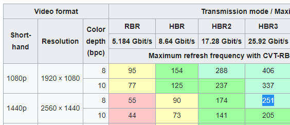

Wie es aussieht wären aber 200 Hz möglich? Sehr knapp, da die maximale data rate 25.98 Gbit/s von HBR3 beträgt?
Ich verstehe jetzt aber ehrlich gesagt nicht, warum es bei mir nicht funktioniert? 251 Hz sollten möglich sein bei den Einstellungen.
Mit 8 Bit Farben sollte 2560x1440 gerade so von DP 1.4 noch abgedeckt sein.
