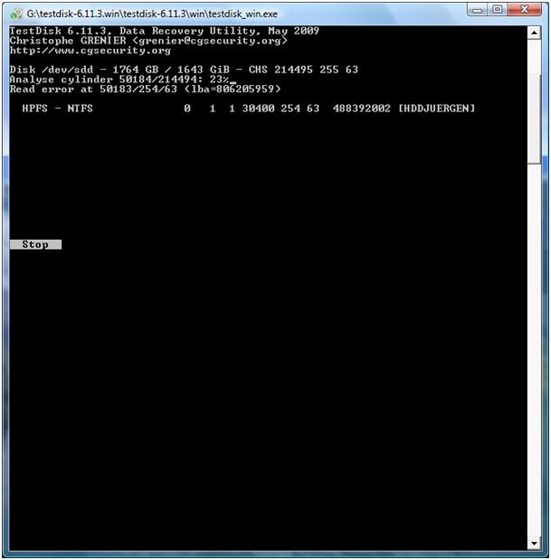

Habe zwischenzeitlich schon mit TestDisk einen QuickSearch laufen lassen (ca. 10 Stunden). Anschließend einen DeepSearch, welchen ich aber nach 3 Stunden (27%) wegen Zeitmangel abbrechen mußte.

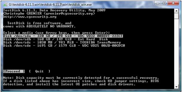

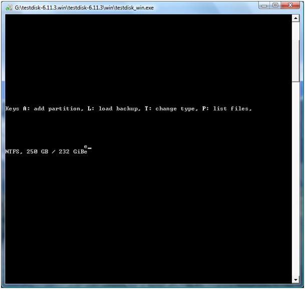

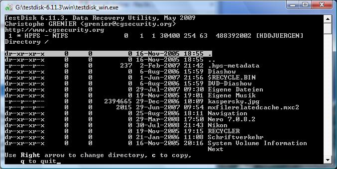

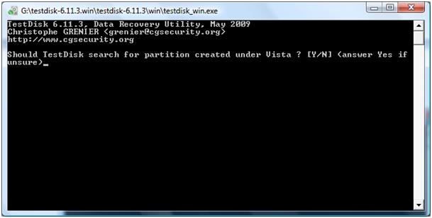

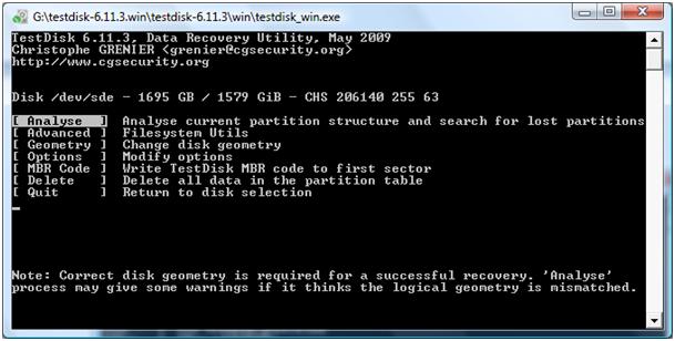

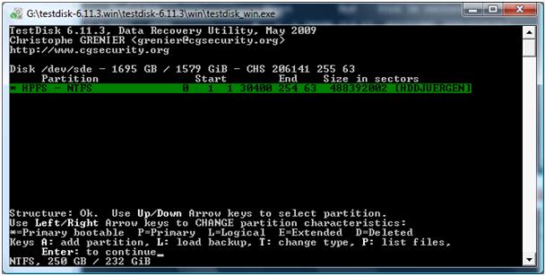

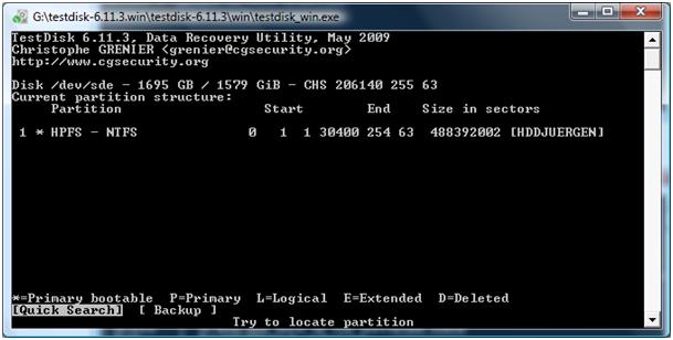

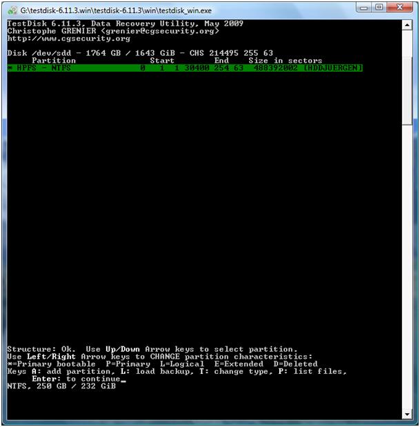

Anbei die Screenshots von Analyse und QuickSearch (es handelt sich um das Device sde). Screen 1 - 7 gehören zu QuickSearch, 8 + 9 zu DeepSearch (vor und nach Abbruch).

Die Daten, die Testdisk ausliest sehen abgesehen von der Erkennung der Disk in der Größe soweit gut aus, denn die Partition an sich hat schon die richtige Größe und wird richtig erkannt. Ein Deeper Search sollte aber schon noch gemacht werden, auch die Untersuchung des Bootsektors im Menü Advanced und dann Boot sollte gemacht werden.
Die richtige Größenerkennung kann man u. U. mit Hdat2 geradebiegen. Da das Filesystem auch o.k. ist, könnte man die Daten mit Testdisk (mittels c für copy Files) auf einen anderen Datenträger sichern.

Starte Testdisk bestätige bei dem Log-Datei-Screen mit Enter, wähle deine betroffene Festplatte aus und bestätige mit Enter, bestätige bei Partition Table Typ Intel, bestätige bei Analyse auch mit Enter.
Bestätige bei Proceed mit Enter, so das deine Partition grün angezeigt wird.
Die Partition sollte markiert sein.
Wenn du p drückst und bei deiner NTFS-Partition deine Daten siehst, kannst du eine Datei oder Ordner markieren (mit den Cursortasten anwählen) und c für copy drücken.
Wenn du nur den einzelnen Punkt markierst, kannst du das ganzes Laufwerk kopieren.
Dann wirst du nach dem Pfad gefragt. wenn du auf die zwei Punkte gehst, kommst du immer ein Ordner höher bis du deine Festplatten siehst.
Wähle dort deine Festplatte oder Partition wohin du die Daten kopieren möchtest aus.
Markiere dann den entsprechenden Ordner.
Mit dem Links oder Rechtspfeil kannst du in einen Ordner gehen.
Wenn du dann mit y bestätigst, fängt Testdisk an zu kopieren.

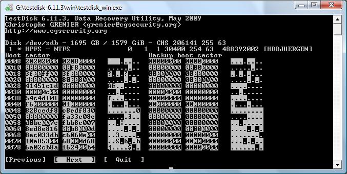

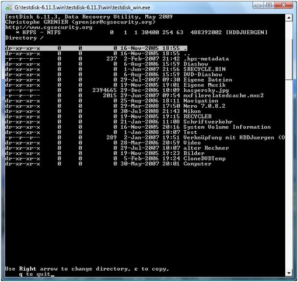

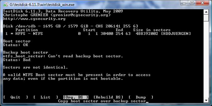

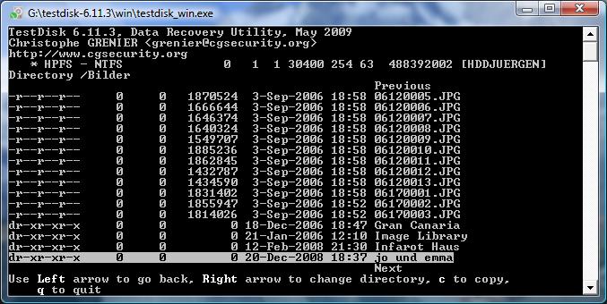

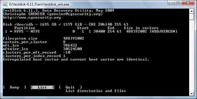

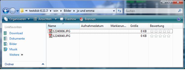

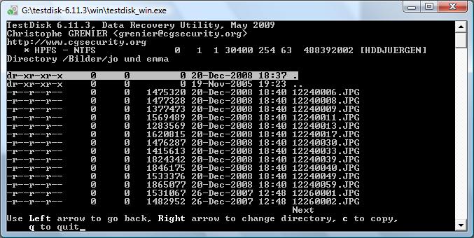

gestern bin ich mit meinem Kollegen die geretteten Dateien durchgegangen. Leider fehlen noch viele jpg-Dateien. Sie erscheinen nach dem Kopieren mit Dateigröße 0 im Ordner. Anbei zwei TestDisk-Screenshots eines solchen Ordners sowie seines Inhalts. Dort wird doch die Dateigröße angezeigt. Warum sind die Dateien nach dem copy dann nur o Byte groß? Sind sie auf der defekten Festplatte schon defekt oder überschrieben?

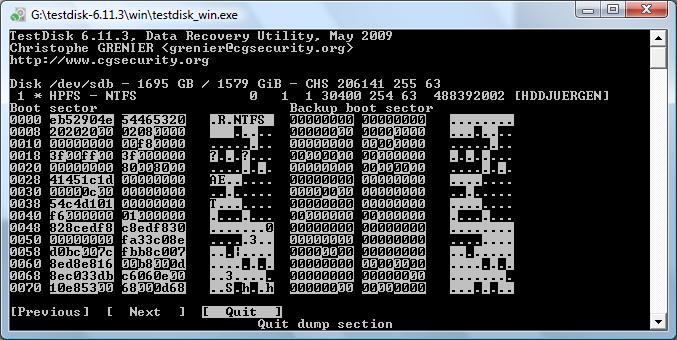

Weiterhin habe ich drei Screenshots von Bootsektor und Dump angefügt. Anscheinend ist der Bootsektor i.O., der Backup Bootsektor nicht. Was muss ich hier machen (MFT neu schreiben?)?

Da deine Festplatte zu groß erkannt wird, sollte ein scan vermieden werden, da nach der tatsächlichen physikalischen Größe Testdisk die physikalisch nicht vorhandenen Cylinder suchen würde und mit Read Errors reagiert.
Zumeist stimmt auch die bei solch einen Fehler die Speicheradressierung LBA nicht mehr.
Dann werden zumeist Auschußdaten angezeigt.
Du hast aber Glück, das die Daten noch angezeigt werden, das normal nicht üblich ist.
Teste mal ob du mit dieser Anleitung und kopieren mehr Erfolg hast;
Bestätige mal in Testdisk durch, bis du das Menü Analyse siehst.
Bestätige aber nicht bei Analyse sondern bei Advanced!
Bestätige bei Boot und gehe auf Rebuild BS.
Hinterher zeigt Testdisk dir das Ergebnis an.
Wenn Testdisk zu lange sucht (mehr als einige Minuten, teile es mit.
Hinterher solltest du das Menü List sehen.
Gehe mal da drauf und teile mit, ob deine Daten oder wieder eine Meldung angezeigt wird.
Gehe dort erstmal nicht auf das Menü Write, um keine Änderungen vorzunehmen.
Gehe dann auf List und kpiere mal testweise Daten.
AQnsonsten sollten Tools wie hdat2 mit dem Versuch die Speicheradressierung mit SetMAX zurückzustezen.
Dazu sollte aber die Festplatte besser intern eingebaut werden, da es unter USB nicht immer klappt oder schwierig ist.

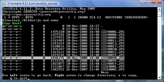

vielen Dank für deine schnelle Antwort! Ich habe deinen Ablauf durchgeführt, anbei die Screenshots. Das Ergebnis ist das gleiche wie vorher. Ich habe 2 Dateien aus dem Ordner "jo und emma" kopiert:
unter Windows haben die Dateien jedoch nur 0 Byte.

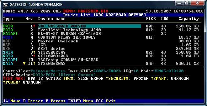

Hallo Fiona,
ich habe jetzt mal Hdat2-Demo laufen lassen. Anbei Screenshot. Ist DCO die von dir genannte Speicheraddressierung, welche mit SetMax zurückgesetzt werden soll? Gehen dabei die Daten verloren?
Es würde mich freuen, wenn du mir nochmal einen Tipp geben könntest!
Viele Grüße
Mandag
