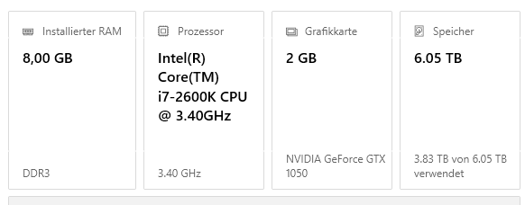

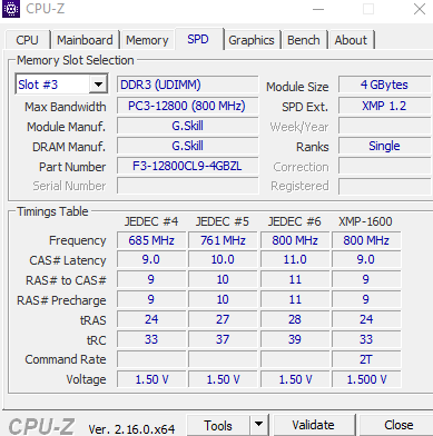

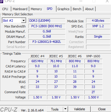

Hallo, mein PC erkennt auf einmal nur 8 GB von den 16GB die ich installiert habe , der PC ist recht alt, funktioniert er wunderbar. Es ist mir zufällig aufgefallen, dass das so ist. Ich habe vor ein paar Wochen eine Neuinstallation durchgeführt. In den Geräten Manager ist kein auffälligkeit!
In BIOS werden 8 GB eingezeigt in System werden 8 GB angezeigt, aber CPU z 16GB.
Ich habe alle Speicher einzeln in allen Slots getestet, funktionierte immer und wurde immer einzeln angezeigt!

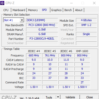

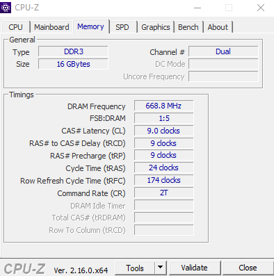

Ich habe mal den save report von CPU z eingefügt. Ich weiß nicht, ob das hilfreich ist.

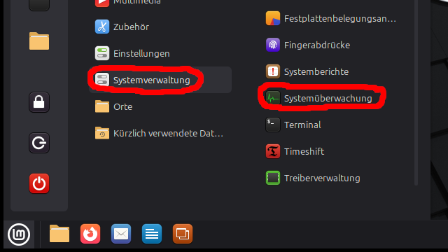

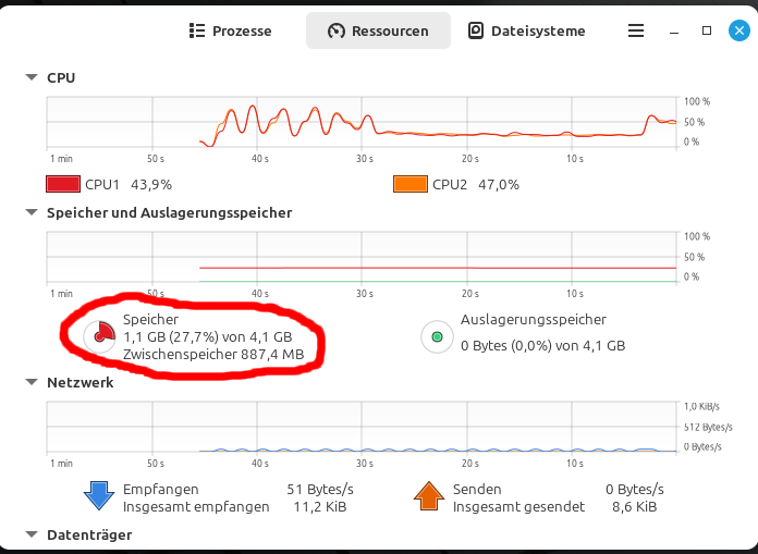

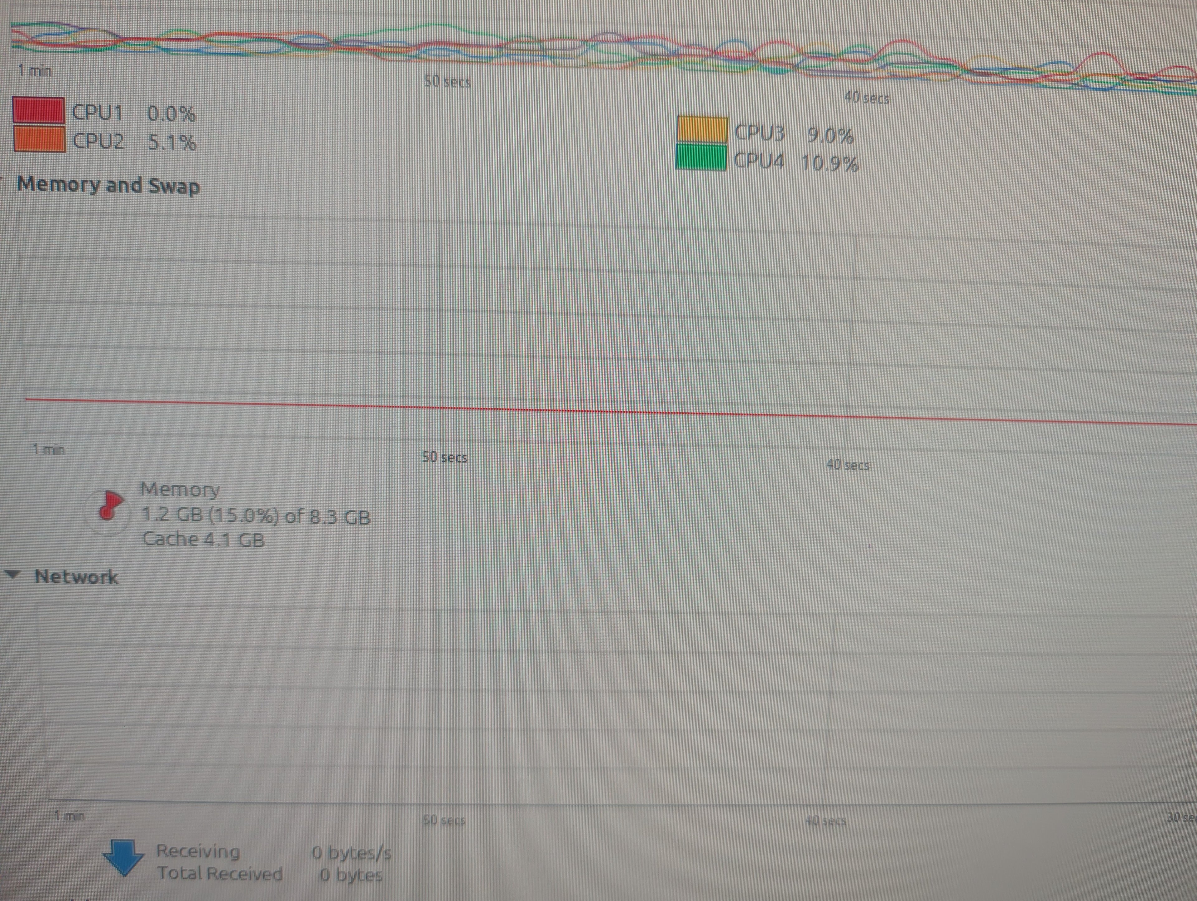

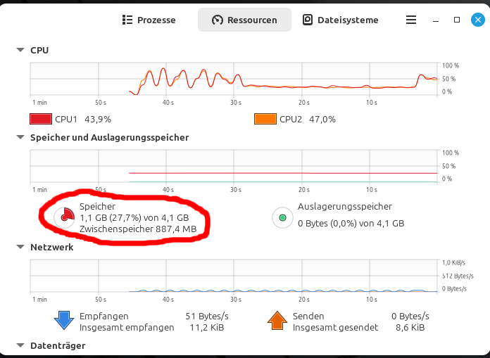

Du könntest ein Live-Linux (z.B. Mint) von einem USB-Stick booten und schauen, ob da 16 GB erkannt werden. So könntest du feststellen, ob es an einer Einstellung in Windows oder an der Hardware/BIOS liegt.
Hier habe ich beschrieben, wie man einen Linux USB Stick erstellt: Linux USB Stick auf Windows erstellen

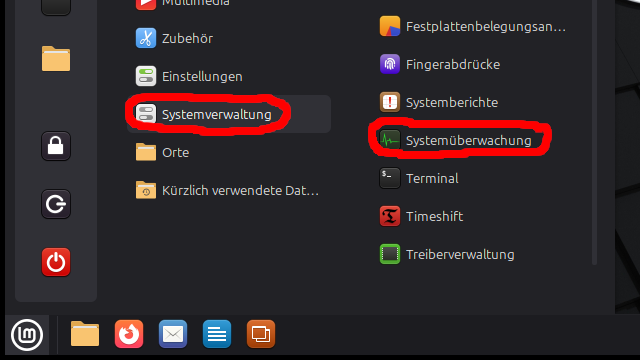

Vom Mint-Startmenü aus würdest du die Systemüberwachung starten:

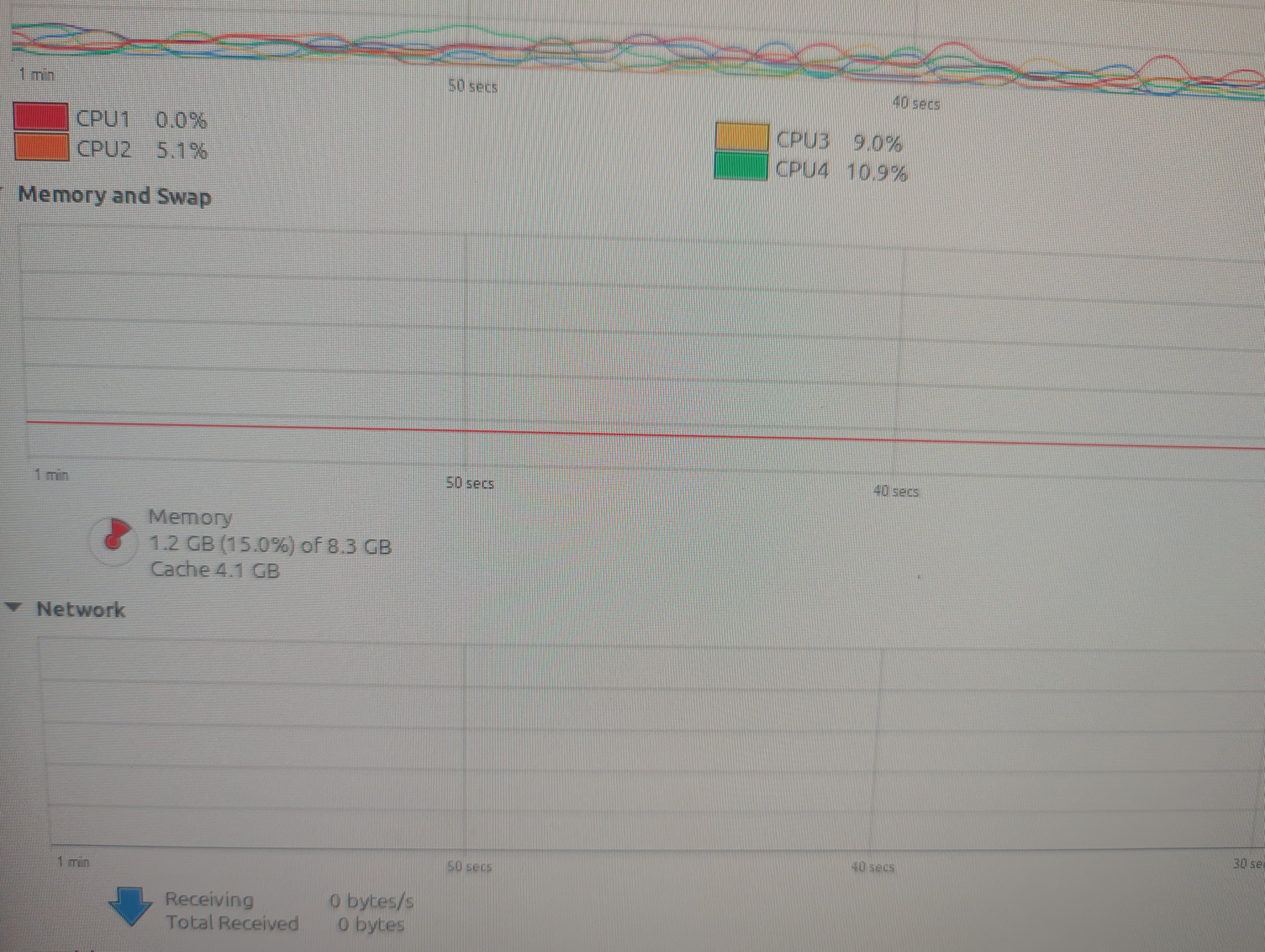

Dann könntest du im Ressourcen-Tab sehen, wie viel RAM erkannt wird:
Du könntest bei der Gelegenheit auch schauen, ob dir das Linux-System gefällt, weil dein PC von Windows 11 nicht mehr unterstützt wird und das Windows 10 Support Ende naht. Das bedeutet, dass dein PC ab Mitte nächsten Monats nicht mehr sicher mit Windows 10 betreibbar sein wird und ein anderes Betriebssystem nötig wird.

Linux zeigt auch 8GB an

4x 4 GB DIMMs installiert, und werden überall erkannt, aber nur die Hälfte ist für das Betriebssystem "sichtbar"? :confused_alt:
Was zeigt denn Windows an, wenn nur jeweils 2 DIMMs (mit beiden Paaren testen) eingebaut sind?
Bitte auch den Taskmanager von Windows zeigen.
BIOS defaults laden, dann auch ein CMOS-Reset versuchen wenn's nicht half.

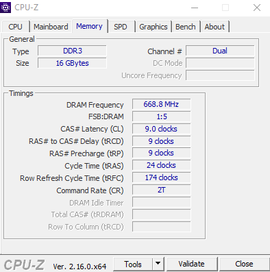

Die laufen jetzt schon mit nur 669 statt 800 MHz, wie zu sehen ist. Möglicherweise weil wirklich einer defekt ist?

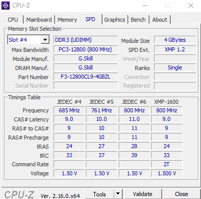

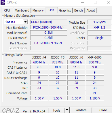

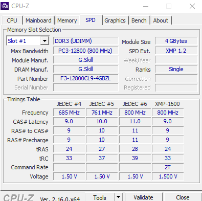

Aber: bei zwei DIMMs, nämlich auf ChannelA-DIMM0 und ChannelB-DIMM0, fehlt die Angabe der Größe mit "size = 4 G", wie bei den anderen beiden Slots. -> Fehler gefunden? :)
Steck' die beiden nochmal neu rein, und teste - auch wenn die anderen beiden NICHT drin stecken.
Vergleich?

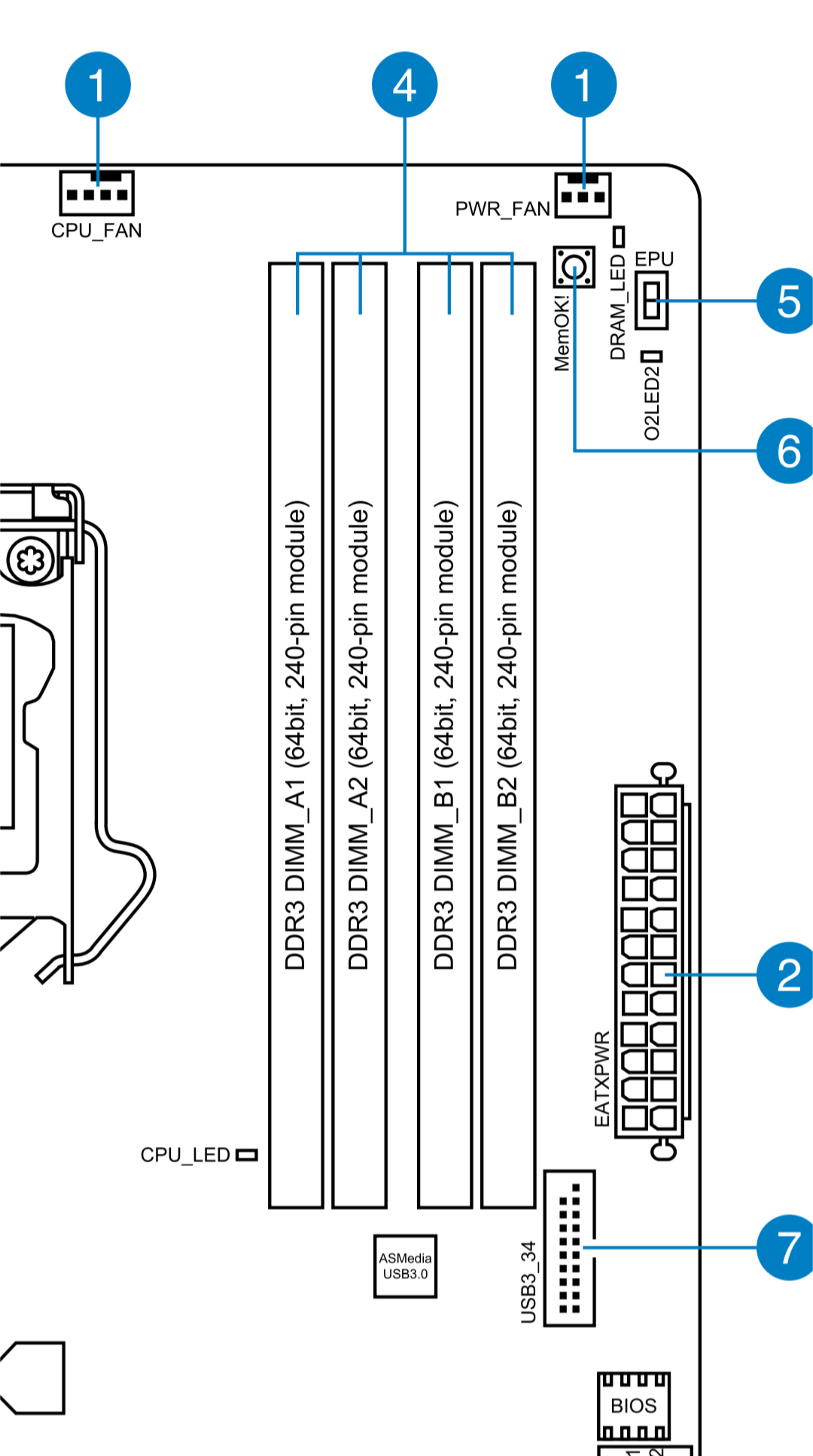

Also ich habe jeweils in Steckplatz a1 und b1 funktionierte und a2 und b2 auch ok

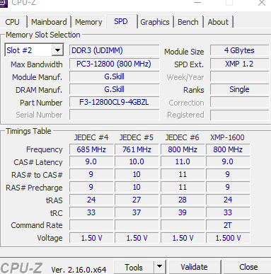

Und was sagt dann CPU-Z jeweils in dem Bericht, wenn nur EIN Paar auf A1/B1, oder A2/B2 installiert ist?
Und der Taskmanager?
Unterschiede, welches "Paar" DIMMs gerade drin steckt?

nova2004de schrieb:
Ich verstehe immer noch nicht, warum sich da irgendwas in Sockel getan haben soll?
Hast du zum Test hier die selben zwei DIMMs benutzt, oder zwei "Paare".
Falls es nur eines war, dann wiederhole das mit dem anderen Paar. Hier scheint nämlich alles zu passen:
A1B1: ChannelA-DIMM0 und ChannelB-DIMM0 mit jeweils "Size 4 GB" erkannt
A2B2: ChannelA-DIMM1 und ChannelB-DIMM1 mit jeweils "Size 4 GB" erkannt
Wenn es mit dem zweite Paar genauso aussieht, liegt's ziemlich sicher nicht an den Speichermodulen.
Dann hat der Controller in der CPU ein Problem - aber nur bei Vollbestückung. Dann wirst du den Prozessor doch mal ausbauen, und überprüfen müssen.

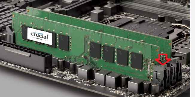

PonJoe58 schrieb:
An den Enden der Module sizen kleine Klipse, da mal draufdrücken, und die Module klinken sich aus.
Nachdem der TO das jetzt schon mehrfach gemacht haben muss, um sämtliche Module einzeln, und paarweise, und auch auf verschiedenen Slots testen zu können, wird er das mittlerweile kennen.
Es geht wohl nur um den Ausbau des Prozessors, und wie man Kühler/Lüfter vorher runter, und später wieder alles ordentlich drauf kriegt.
Nach 13 Jahren ist dann auch wirklich mal Zeit für frische Wärmeleitpaste, sonst bräuchte man das nicht zwingend.
