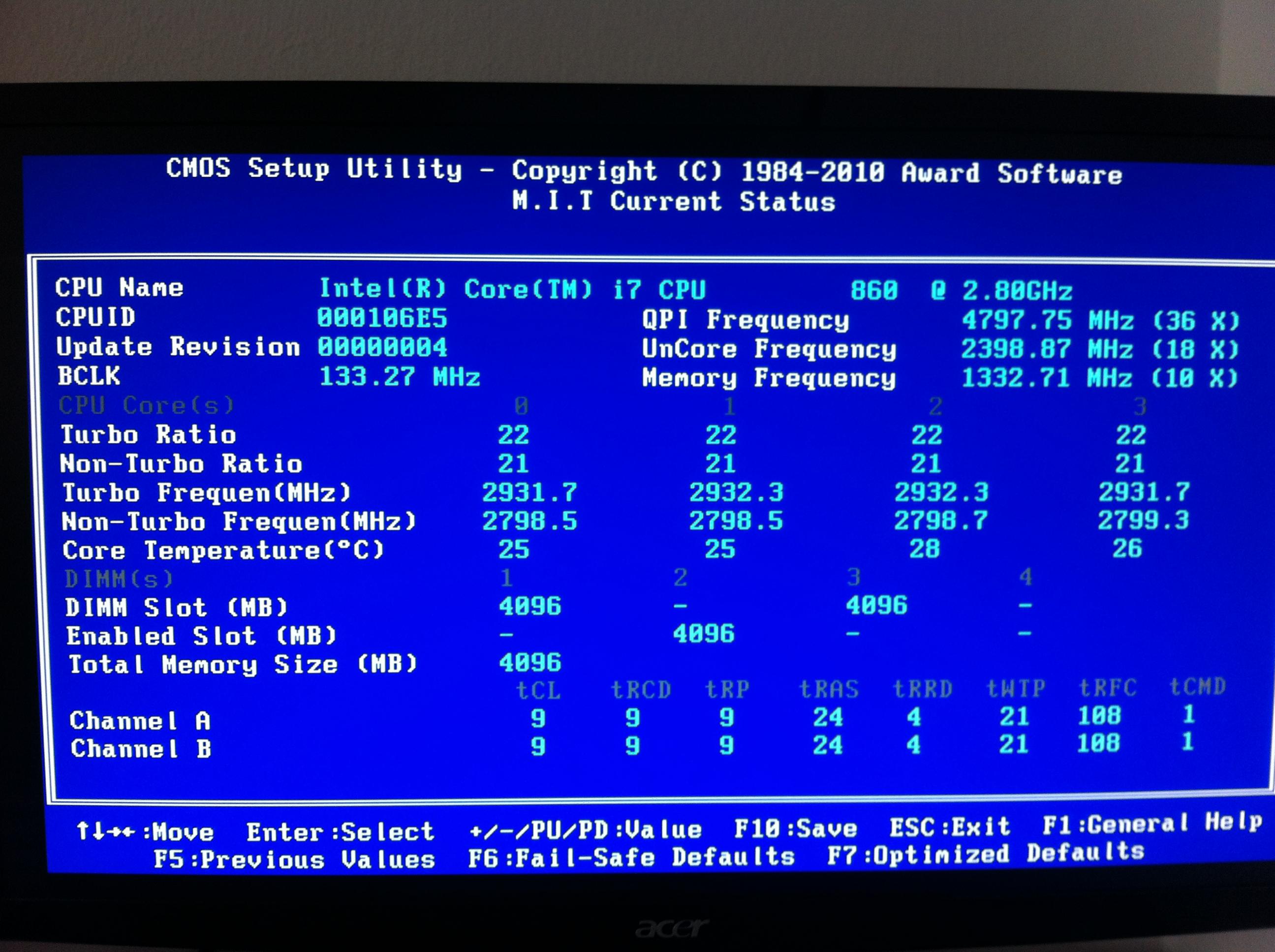

Im Bios wird Folgendes angezeigt:
(Hab grad ein Foto auf meinem Handy gefunden)^^
(Hier sind gerade die 2 x 4 gb Riegel verbaut)
Versuche heute Abend noch ein Foto zu machen wo meine 4x2 Riegel drin sind.

Total Memory Size: 4096MB. Das BIOS zeigt also mitnichten 8GB an sondern 4GB. Versuche z.B. durch umstecken 8GB zu erreichen.
Ich verstehe gerade den Screenshot von Post #6 nicht:
Bei "Dimm Slot (MB)" steht 4096 unter 1 und 3. Sind das die beiden RAM-Riegel, die sich in Slot 1 und 3 befinden?
Wenn ja, was bedeutet dann die folgende Zeile "Enabled Slot (MB)"?
Da wird dann plötzlich unter 2 der Wert 4096 angezeigt???
Nochmals darunter steht dann "Total memory size (MB)" der Wert 4096. D. h. es werden nur 4GB gesamt im Bios erkannt. Oder sehe ich das falsch?
Laut Handbuch müsstest du die RAMs wie folgt eingesteckt haben, um sie im Dual-Channel zu betreiben:
Slot 1 + Slot 3 --> das sieht gut aus. Im Bios zeigt er die Speicher in diesen Slots an. Bitte trotzdem am Board prüfen. Die Slots sind wie folgt angeordnet:
CPU --- Slot 2 --- Slot 1 --- Slot 4 --- Slot 3
Ich schätze mal, dass dein Board ein Problem hat. Mach mal einen Bios-Reset und wenn es nichts nützt, dann frage bei Gigabyte nach.
Habe es genau so angeordnet.
1 RAM in Slot1 und 1 RAM in Slot 3.
Mir ist gerade noch eingefallen, dass als ich gestern nur 1x2 Gb eingebaut hatte, er die kompletten 2 Gb erkannt hat.
Ich schätze schön langsam auch dass es am Mainboard liegt.
