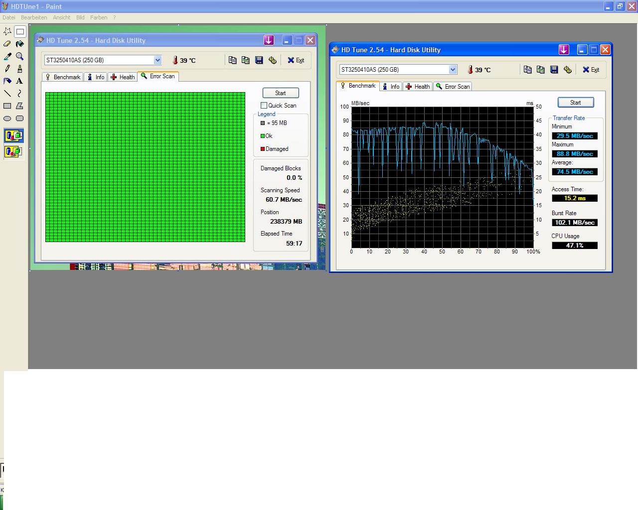

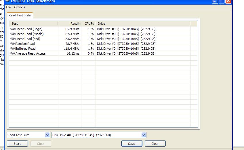

Hab mal gebencht :
mfG AmK

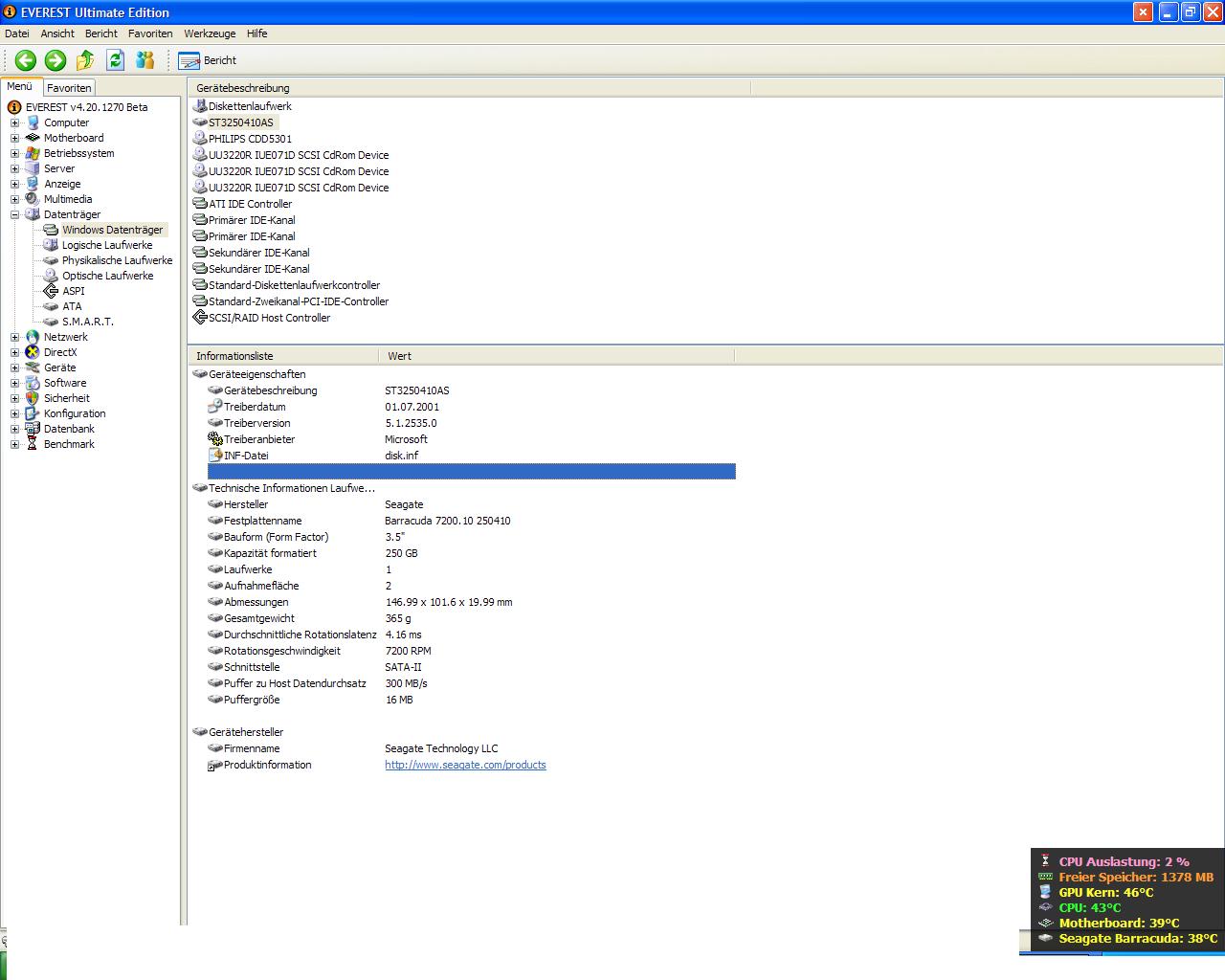

Is doch eine oder ?
Joar, ist eine.

Temperatur von ihr liegt bei 39°.
HDTune brauch nich ca. 40 min.
Die Lese geschwindigkeiten waren ja iO, oder ? Ich hör mir nächste Woche bei nem Freund ma seine 500er an (die sind doch alle fast gleich laut, oder ?). Und wenn die nicht so "krrrrst" dann schick ich se ein -.-

Nein, so leise ist nur die 250er mit nur einem Platter.
Die Werte sind ok, aber nicht berauschend, liegt wahrscheinlich daran, dass das deine Systemplatte ist.
Aber wie bekommst Du sie auf 39° C?
Selbst ohne Kühlung und zwischen anderen Platten eingequetscht erreichen die das bei mir nie.

Wie erkenn ich ob meine nur 1 Platte drin hat ? Soll ich se mal ausbauen und die Seriennummer oÄ rausschreiben ?
mfG AmK
Nein, dass kan man schon an der Typenbezeichnung erkenne - zumindest die, die etwas Ahnung von der Materie haben.
... und ja, du hast die mit einem Platter
