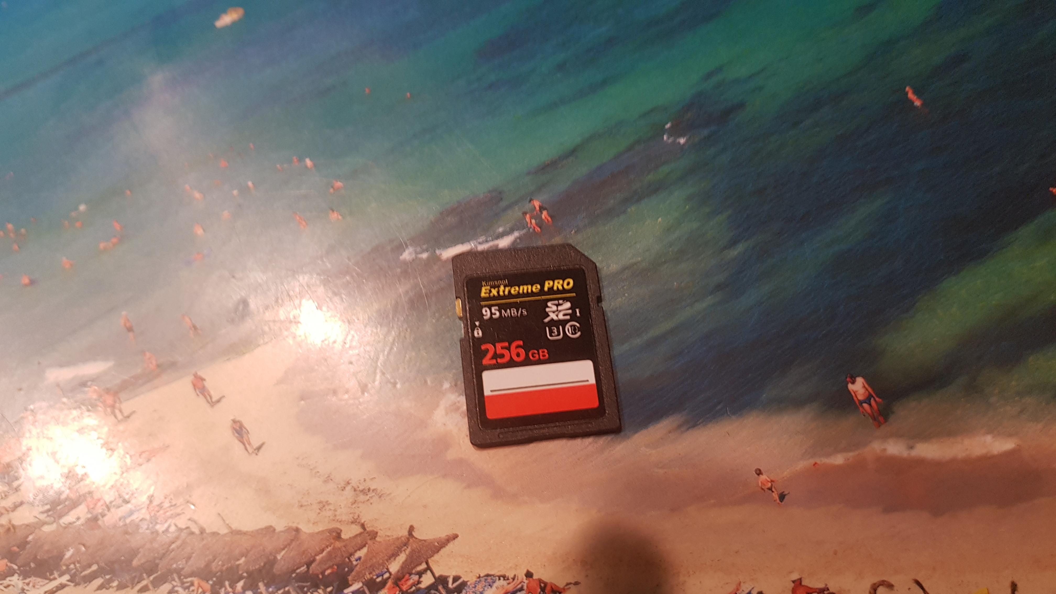

BrenchWarren schrieb:Habe die 256 "Extreme Pro" 256 GB Anhang anzeigen 653577
puri schrieb:Die SanDisk Extreme Pro sollte aber einen Wert deutlich über 40,50MB /s haben (wenn der Leser das kann), Sie ist mit 90 MB/s angegeben..
Schau dir das Foto an - Ich lese da nirgendwo "Sandisk".
Da dort jedoch ein "Class 10" Logo abgebildet ist, sollte diese mind. 10MB/s können. Kann sie aber nicht.

Bei 120 GB hat der Kopiervorgang nun unterbrochen, zwar passt noch etwas auf die Karte, aber alle Videos sind nicht mehr abspielbar. Also insgesamt ist die Leistung nur befriedigend und meine Hochzeitfotos würde ich damit nicht machen.
BrenchWarren schrieb:zwar passt noch etwas auf die Karte, aber alle Videos sind nicht mehr abspielbar. Also insgesamt ist die Leistung nur befriedigend und meine Hochzeitfotos würde ich damit nicht machen.
Aufwachen. Wenn da noch was auf die Karte passen WÜRDE, dann wären die Videos noch abspielbar.
Der vorhandene Speicher wird überprovisioniert.
D.h. bereits vorhandene Daten werden überspielt.
Vermutlich werden die Daten schon bei mehr als 8GB überschrieben.

Nein, die ist ungenügend, denn wenn da 8GB NAND drin sind (64Gbit sind schon so ungefähr die kleinste NAND Dies die es heute gibt), wurden dies vielleicht 20 mal überschreiben (theoretisch 8 mal, aber die Write Amplification ist ja auch nie genau 1) und scheinbar sind die NANDs schon platt. Da steckt eben qualitativ der letzte Dreck an NAND drin und wenn die Daten die man auf eine SD Karte speichert nicht mehr abrufbar sind, dann ist diese Schrott und sonst gar nichts! Wie man für sowas noch ein befriedigend vergeben kann, werde ich wohl niemals verstehen können.BrenchWarren schrieb:Bei 120 GB hat der Kopiervorgang nun unterbrochen, zwar passt noch etwas auf die Karte, aber alle Videos sind nicht mehr abspielbar. Also insgesamt ist die Leistung nur befriedigend
Kann es sein das es so schwer fällt sich einzugestehen betrogen worden zu sein? Man hat Dir billigsten Schrott verkauft der in der Herstellung vielleicht einen Dollar gekostet hat, wenn es hoch kommt.
