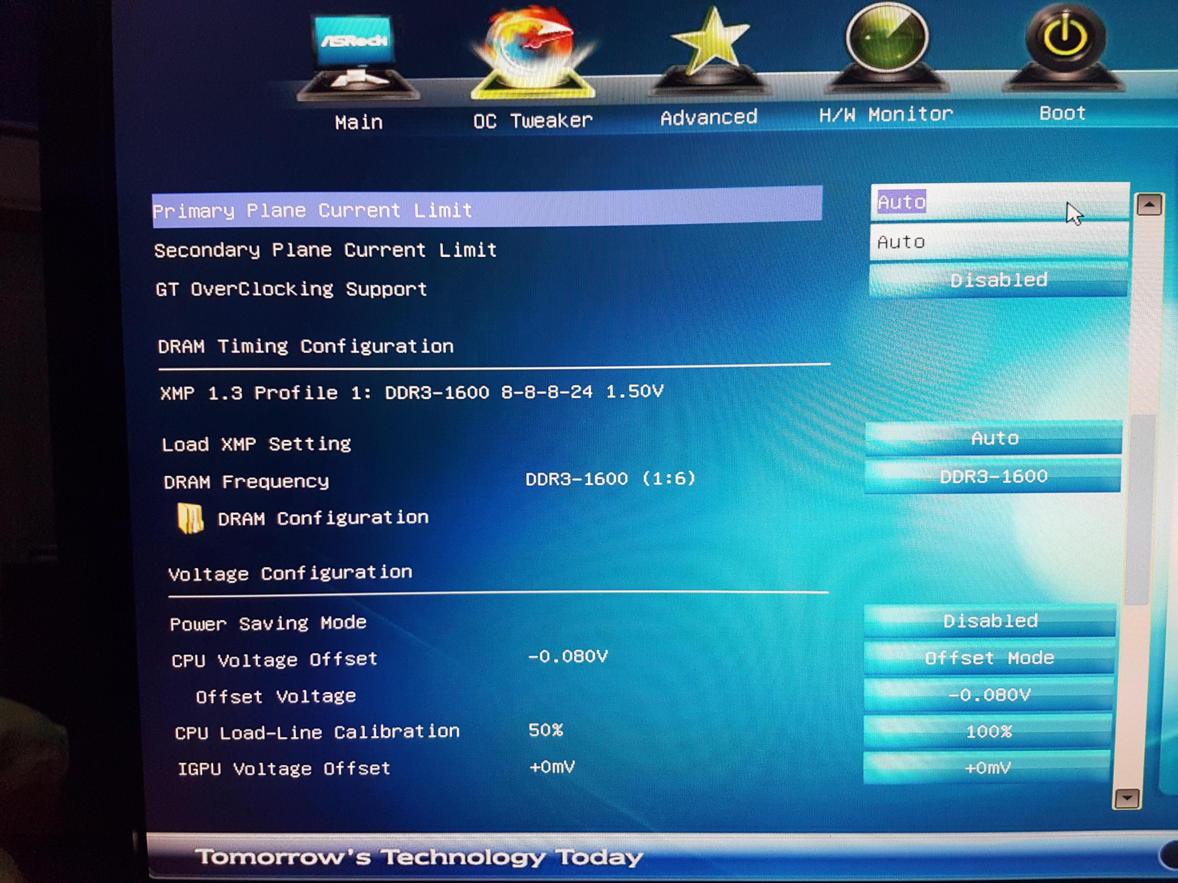

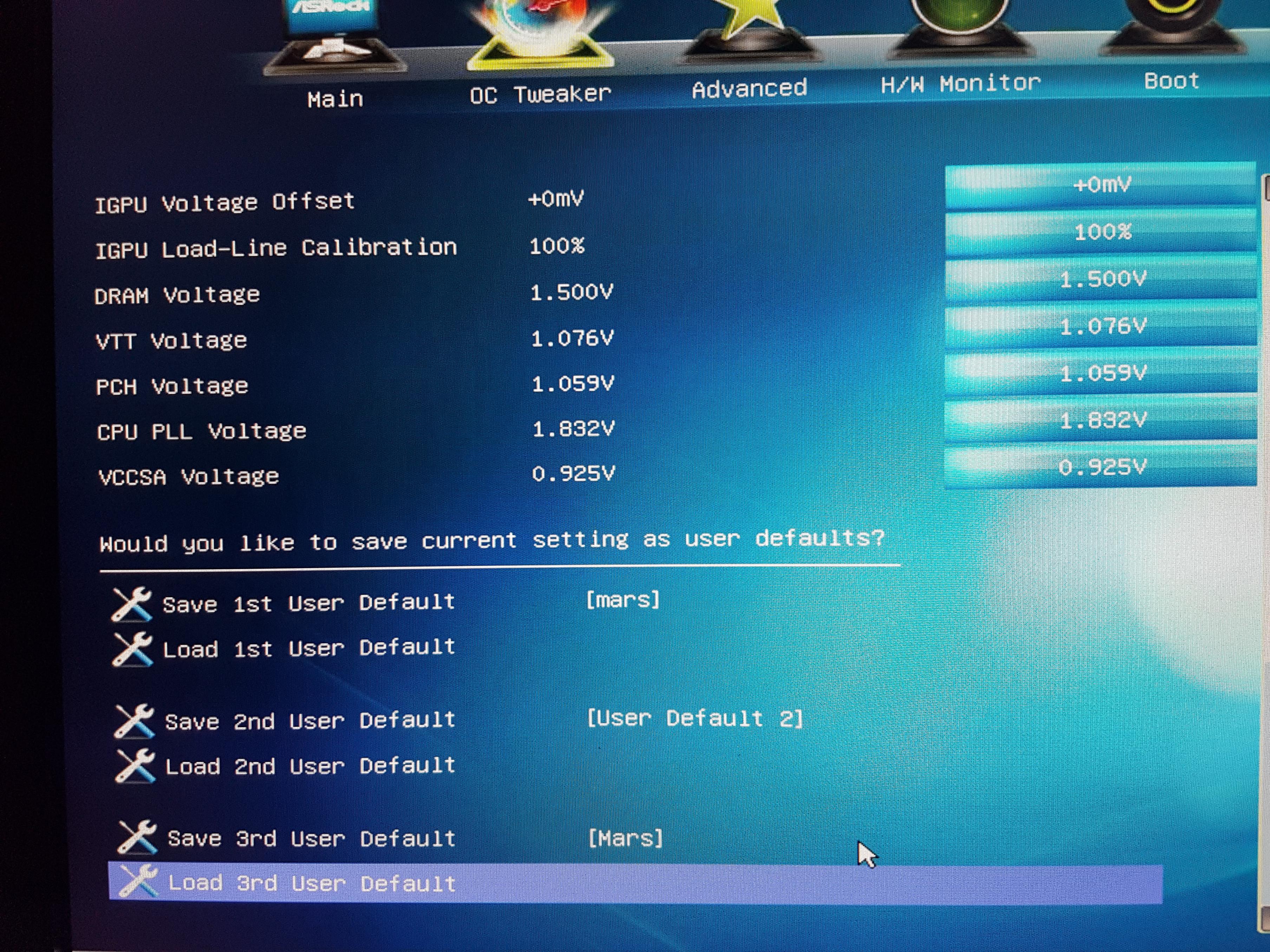

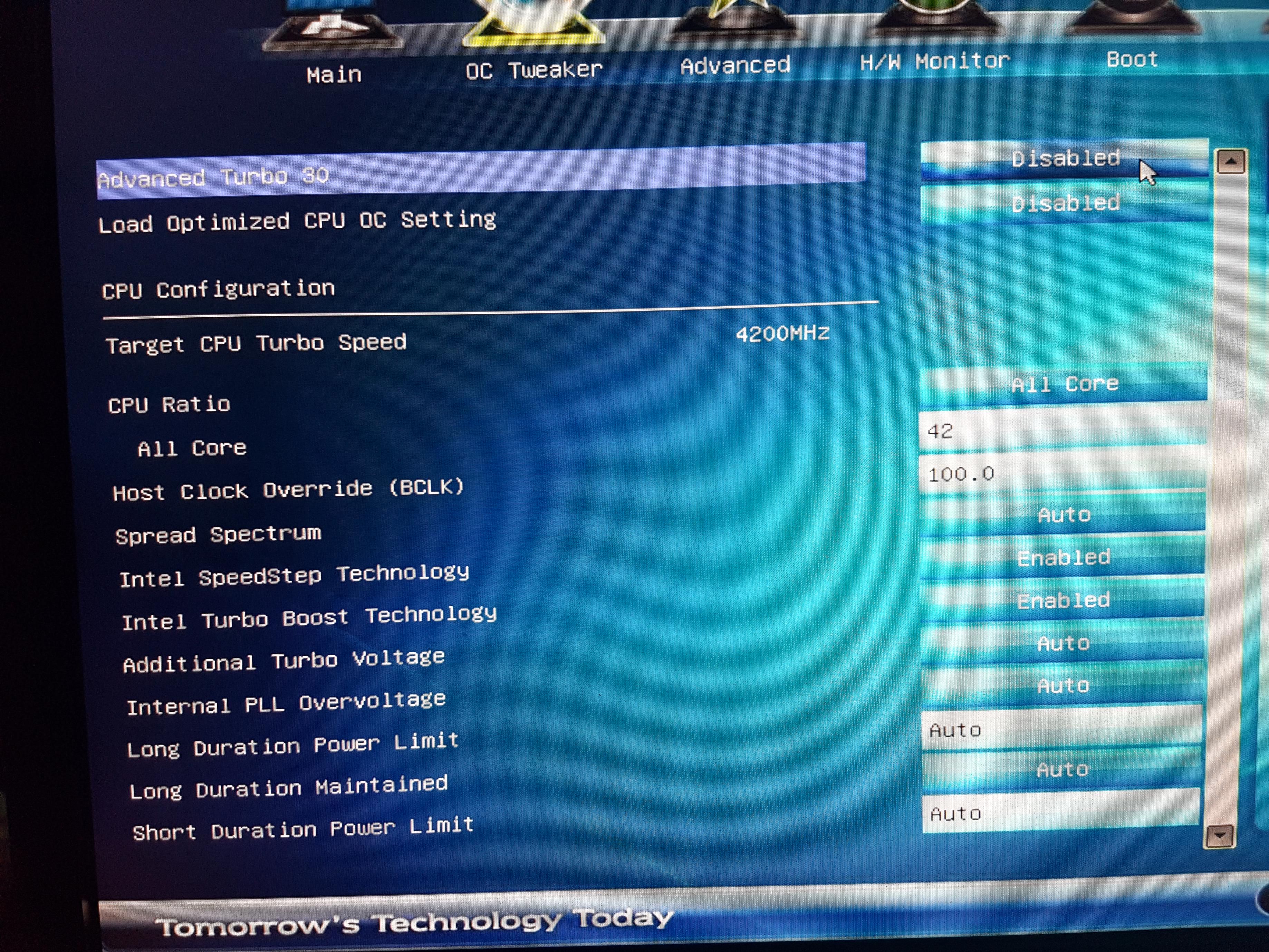

Ist meine erste 24/7 übertaktete CPU.
Was meint ihr kann ich das so lasen?
Ist seit ein paar Wochen so am laufen
Danke

Ist irgendwas abgestürzt? wenn ja -> zu hoher Takt / zu niedrige Spannung
Wird die CPU zu heiß? wenn ja -> zu hohe Spannung / zu hoher Takt
Gibt es sonstige Probleme? wenn ja -> Untersuchen, Maßnahmen ergreifen.
​Hast du hier dreimal nein geantwortet, dann kannst du das so lassen.
Advanced Turbo hast du aber auf Disabled, warum? Stürzt er danach ab? Wie sieht es mit der Kern-Temperatur aus?
Für genau solche Fragen gibt es diesen Intel OC Sammelthread, bitte auch benutzen, denn dieser Thread dürfte sehr fix von einem Moderator geschlossen werden ;)
habe versucht höher zu takten war aber gleich bei 1.3 V das war es mir nicht wehrt
sollte man Advanced Turbo einschalten?
