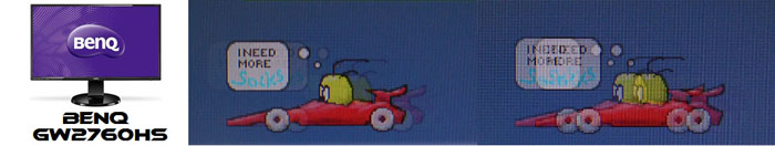

Der BenQ GW2760HS hat einen super Preis und gute Bildqualität..hat jedoch für mein Empfinden scheinbar ein hohen Grad an Motion blur.

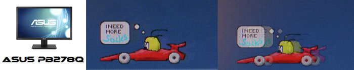

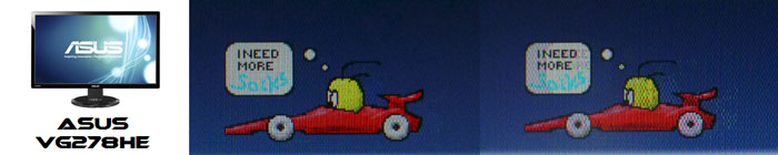

Ich will nur einen Monitor der bei Bewegten Bildern so scharf wie möglich bleibt. Es soll kein Teil für 500€ sein und ich bin mir auch bewusst, dass ein bisschen Schlierenbildung nicht zu vermeiden ist. Aber etwas weniger als beim GW2760HS wäre schon wünschenswert.(Siehe Screenshot)
So nah wie möglich an diese Ergebnisse möchte ich kommen.
