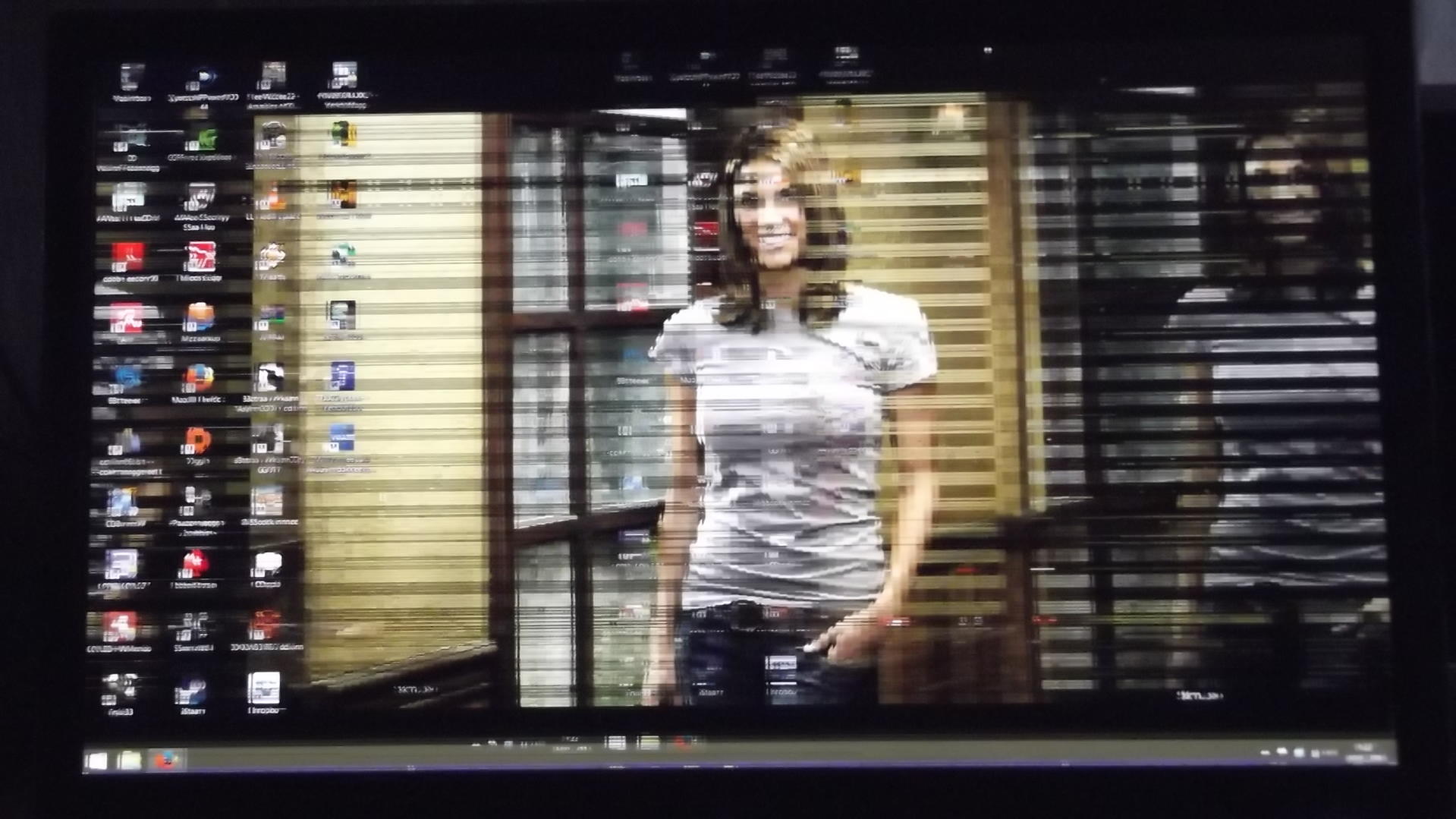

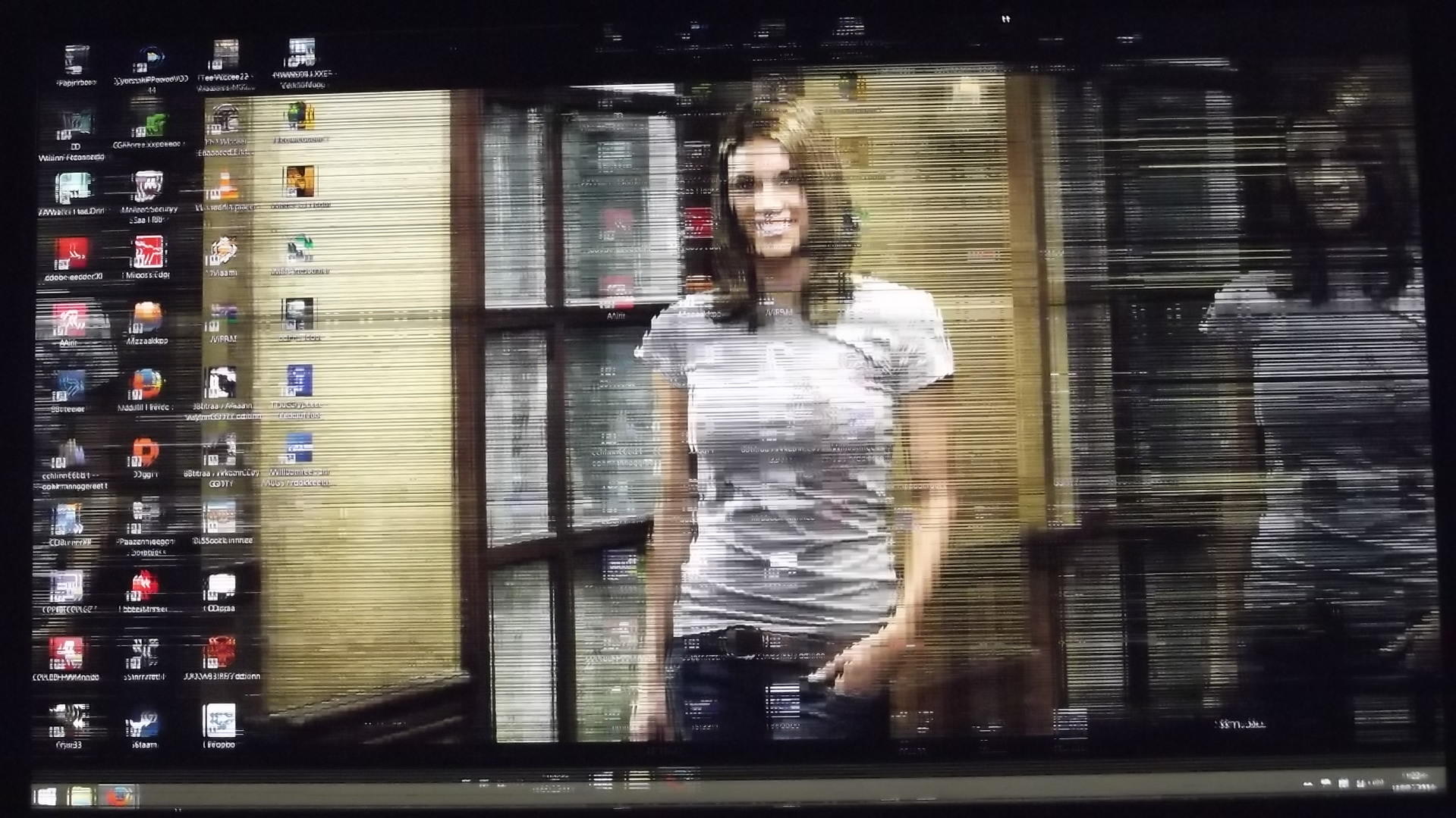

Das Kabel steckt richtig, nach Systemstart ist das Bild ok, aber schon kurze Zeit später, etwa nach 10-20 Sekunden, fängt das Flimmern an und wird zunehmend stärker.
Habe mal den Link für die Bilder geändert, sorry das es nicht geklappt hat, hoffe mal, das es diesmal funktioniert.

Also wenn du's an komplett anderer Hardware inkl. anderem Kabel schon getestet hast, hat der Monitor wohl ne Macke und du solltest den Verkäufer kontaktieren...
@m00x,
bis auf ein Netzteilwechsel habe ich meiner Meinung nach alles probiert, um die Fehlerquelle einzugrenzen: andere DVI-Kabel, sogar über ein HDMI-Kabel, einen anderen Rechner, die NVIDEA-Treiber deinstalliert und über die Windowstreiber laufen lassen.
Der Kauf eines alternativen Netzteils nur zu Testzwecken schreckt mich aufgrund der Kosten dann doch ab, zusätzlich ist mir das Adapterformat nicht bekannt.
Daher erst mal hier die Frage in die Runde, ob das Netzteil defekt sein könnte oder der beschriebene Fehler nicht auf ein Netzteilproblem deutet. Oder ob noch irgendeine andere Fehlerquelle als der Monitor selbst möglich ist.
Außerdem wurde der Verkäufer bereits kontaktiert, der wollte sich vor einer Woche an den Hersteller wenden, seitdem warte ich auf Antwort. Demnächst werde ich dem mal eine Frist setzen.

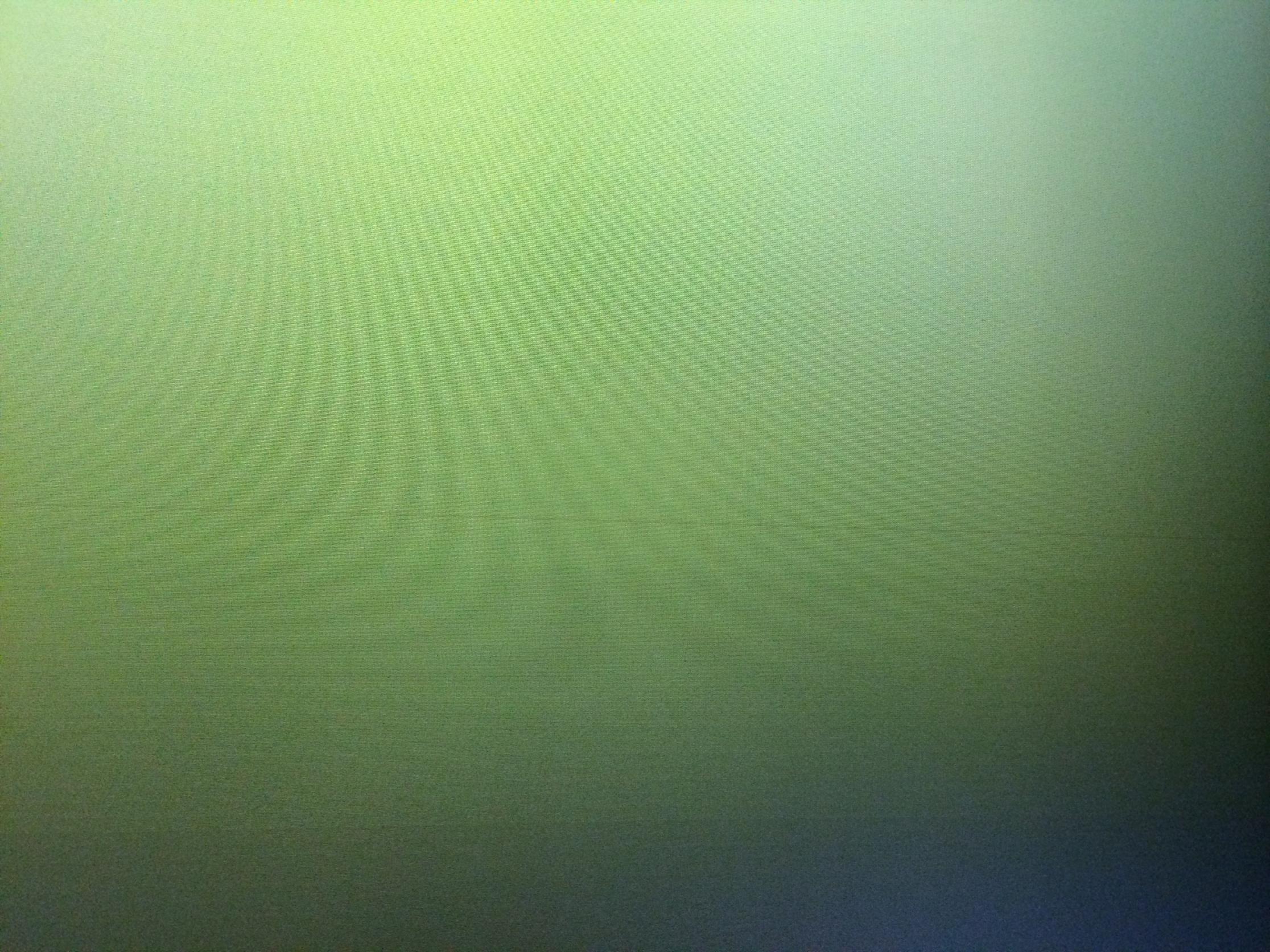

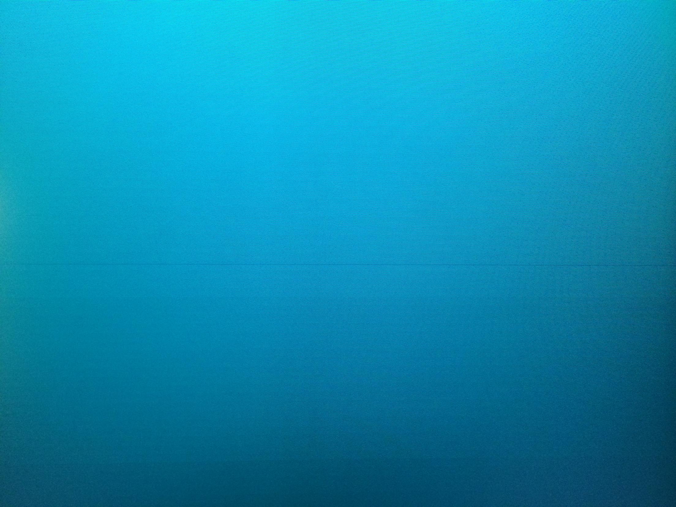

aaaaaber habe zufällig bei dem EIZO Monitortestprogramm festgestellt, dass ich ca bei 1/4 der Fläche von links gesehen einen recht dünnen Strich habe den man ausschließlich sieht wenn man z.b. Hellblau (verschiedene Schattierungen etc.) oder gelben hintergrund hat. Der Strich ist so lila. Habe mal versucht ein Foto zu machen. Strich geht nicht bis ganz oben nur ca. 3/4.
Bei weißem Hintergrund gar nicht zu sehen. Schwarz ebenfalls nicht. Auch nicht bei Rot oder ähnlichem.Generell nicht bei einfarbigen Hintergründen. Interssanterweise wird der Strich immer geringer je niedriger die HZ Zahl. Bei 60 HZ ist er gar nicht zu sehen, bei 75 HZ kaum und ich sag mal bei 96hz kaum auffallend, aber alles drüber da nervts mich dann in Battlfield z.b. (aber vllt nur weil ich weiß dass er da ist). Ich habe den Monitor jetzt ca. eine Woche und mir ist er erst gestern aufgefallen.
Ich habe mal versucht ein paar Bilder zu machen.
Weiß jemand woran das liegen kann? Am Kabel ja nicht oder?
Habe schon anderen DVI Port meiner GTX 780 ausprobiert.
Gruß
edit: Foto sind falsch herum, es handelt sich um einen vertikalen Strich. Bei dem Blauen Foto ist fälschlicherweise noch ein zweiter Strich dabei, diesen gibt es aber in echt nicht. Muss an der Iphone Kamera liegen

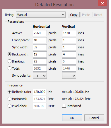

Darf ich fragen mit welchen Einstellungen Du auf 130Hz kommst. Wie hoch ist dein Pixelclock?
Ich habe keinerlei Fehler bei 96Hz, 120Hz habe ich links und rechts zwar keine geraden Linien, aber violette Schattierungen bei blauem Hintergrund.
Je nachdem welche Timings Du bei CRU eingestellt hast und welche ICC profile Du geladen hast, wird es besser oder schlechter.

@ Komolze und Jay-Harris:
probiere mal die timings vom User Bluesun311 für 120Hz. (Er hat das nur für 114Hz eingestellt.)
Für mich sind das die besten Timings, die mir google ausgespuckt hat.
http://hardforum.com/showthread.php?t=1819955
