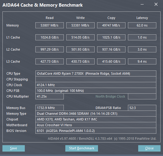

Nächste Runde mit CorePerformenceBoost Level 3 (OC) +3466 CL15.
Bei dieser Einstellung taktet er aktuell nicht mehr unter 4,125 Ghz verbraucht aber dabei nur 16-20Watt Idle.
Deshalb muss ich die Einstellungen überprüfen, denn der Singlecore Score war schlechter.

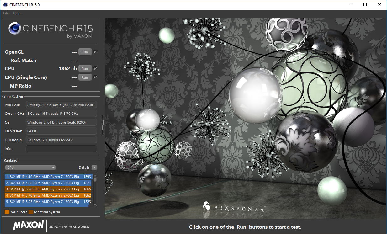

CPU (CPB3) + 3466-15@1.4V (Stilt).

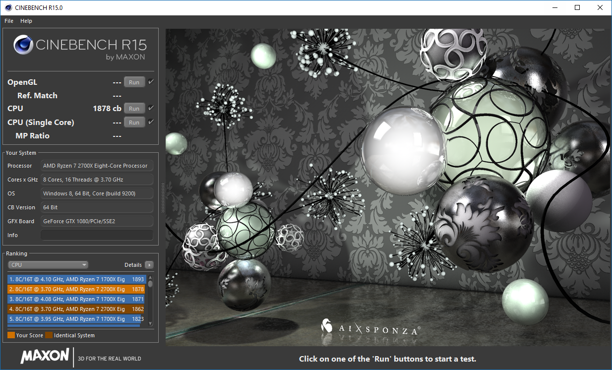

CB15 Multi: 1862 (CPU Power 129.754 W)
AIDA:

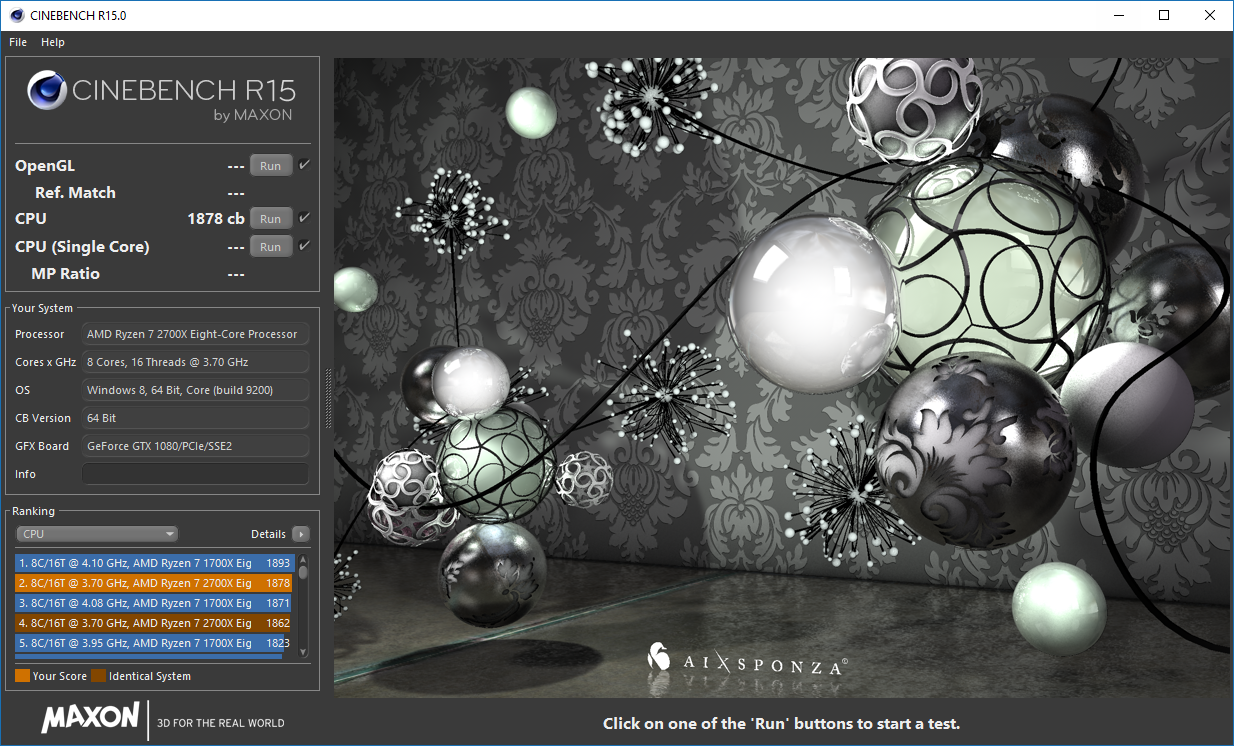

CPU (CPB3) + 3466-14-13-14-13-22-36@1.4V (Gar nicht stabil).
CB15: 1878

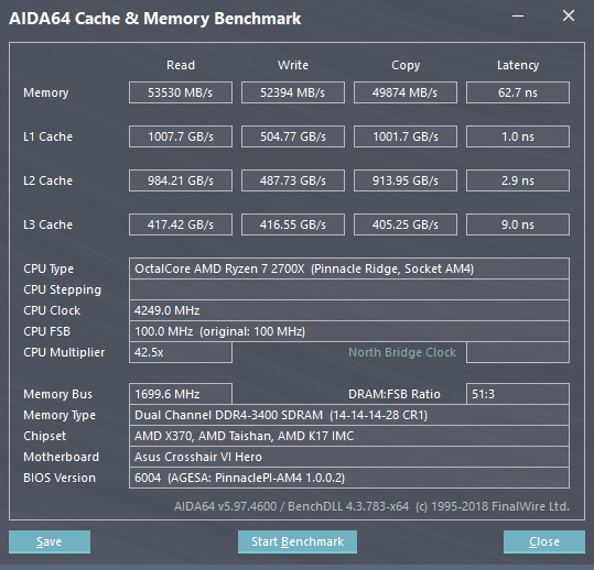

AIDA:

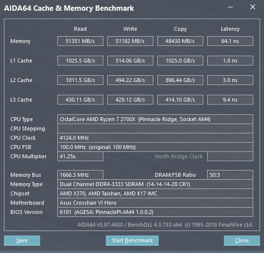

CPU (CPB3) + 3333-14-14-14-14-28-42-1T.

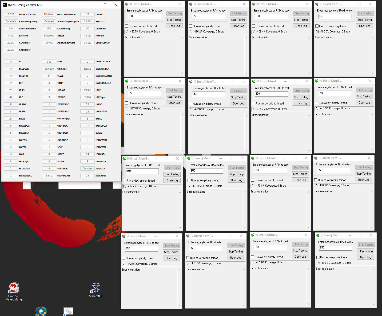

Es läuft gerade MemTest um 3333 CL 14-14-14-14-28-42-1T zu stabilisieren.

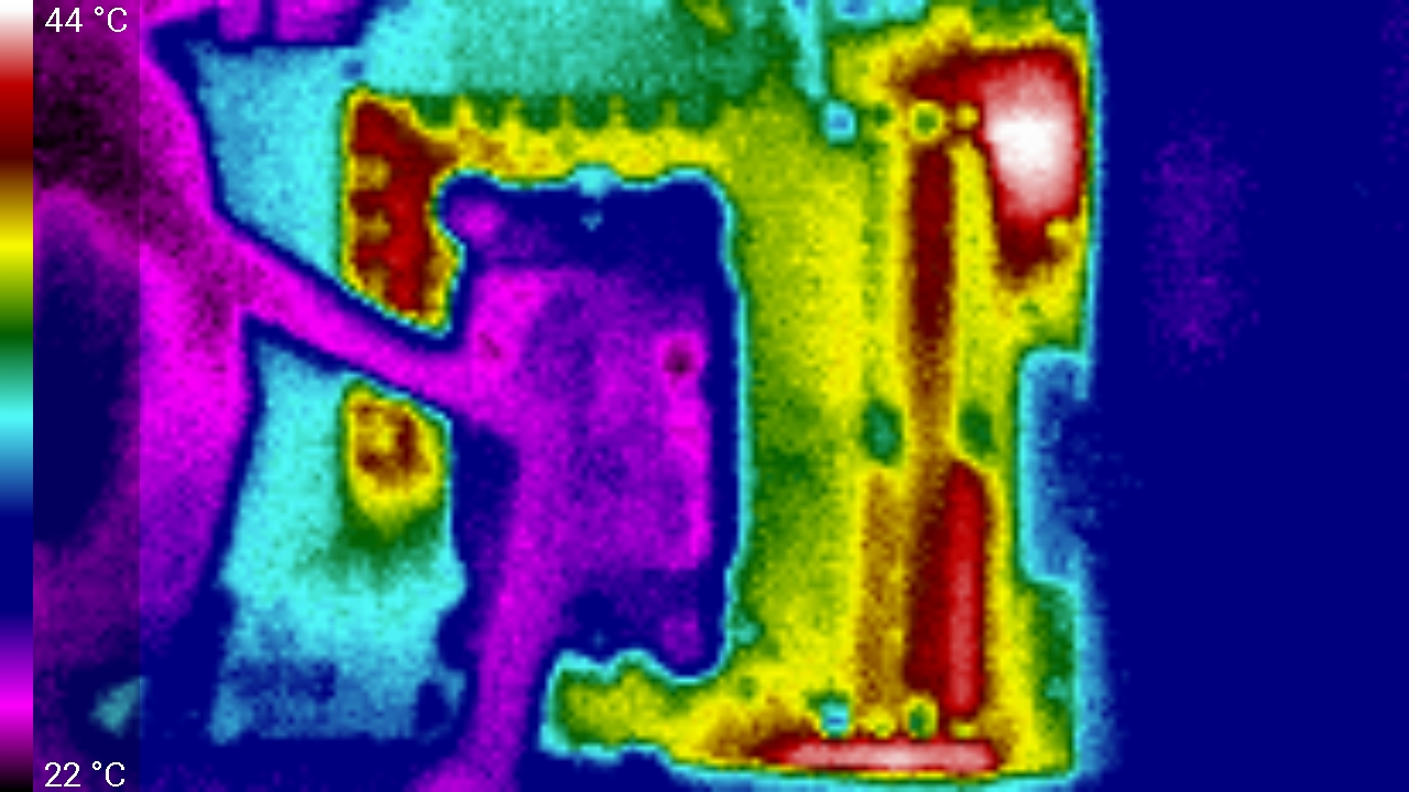

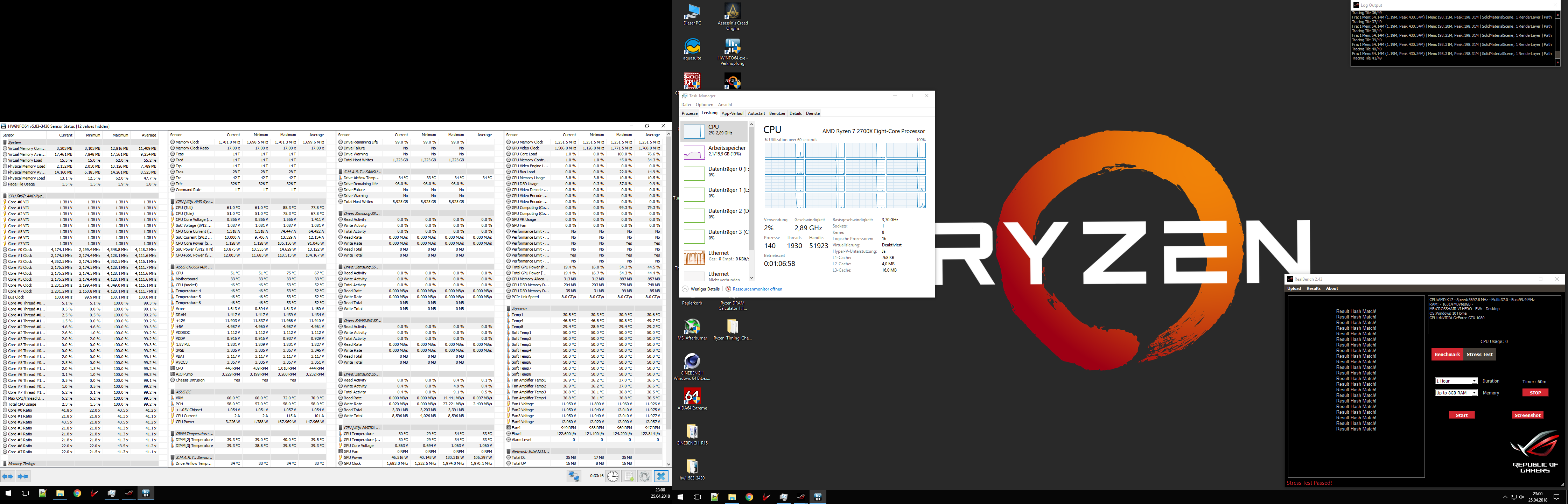

Wärmeentwicklung bei 80% Coverage:

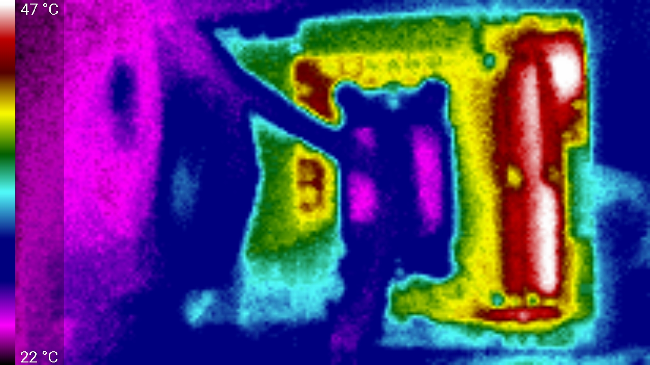

Wärmeentwicklung bei 200% Coverage:
Ich habe deshalb die Lüfter auf 80% gestellt, da ich vermeiden will, dass rein durch zu hohe Temperaturen ein Fehler bis 400% auftritt.
Bestanden:

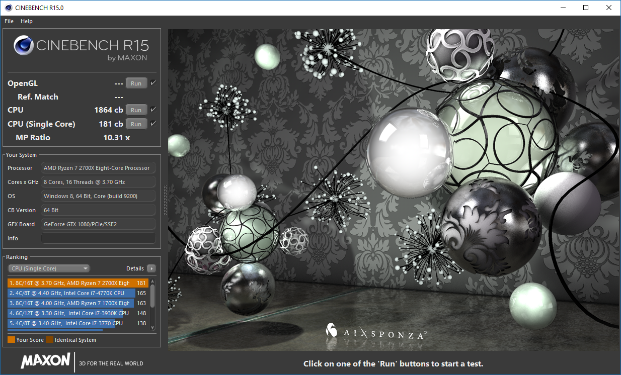

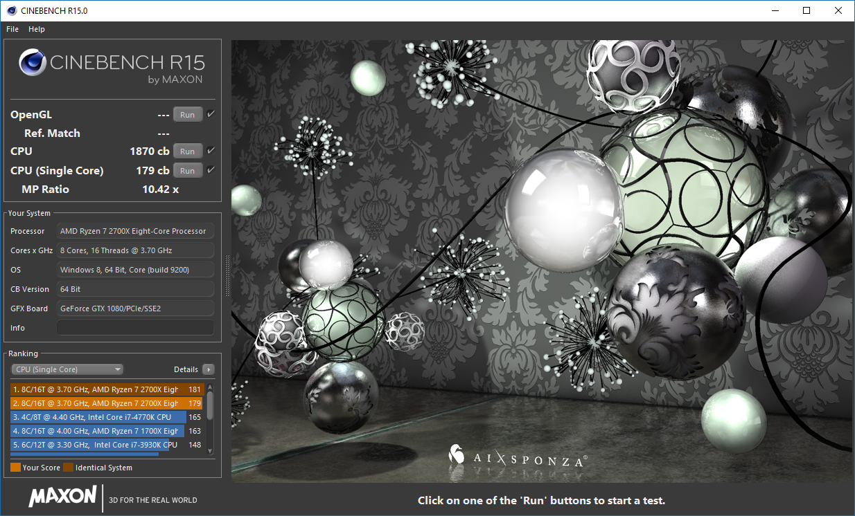

Cinebench:
Multi:1864
Single:181

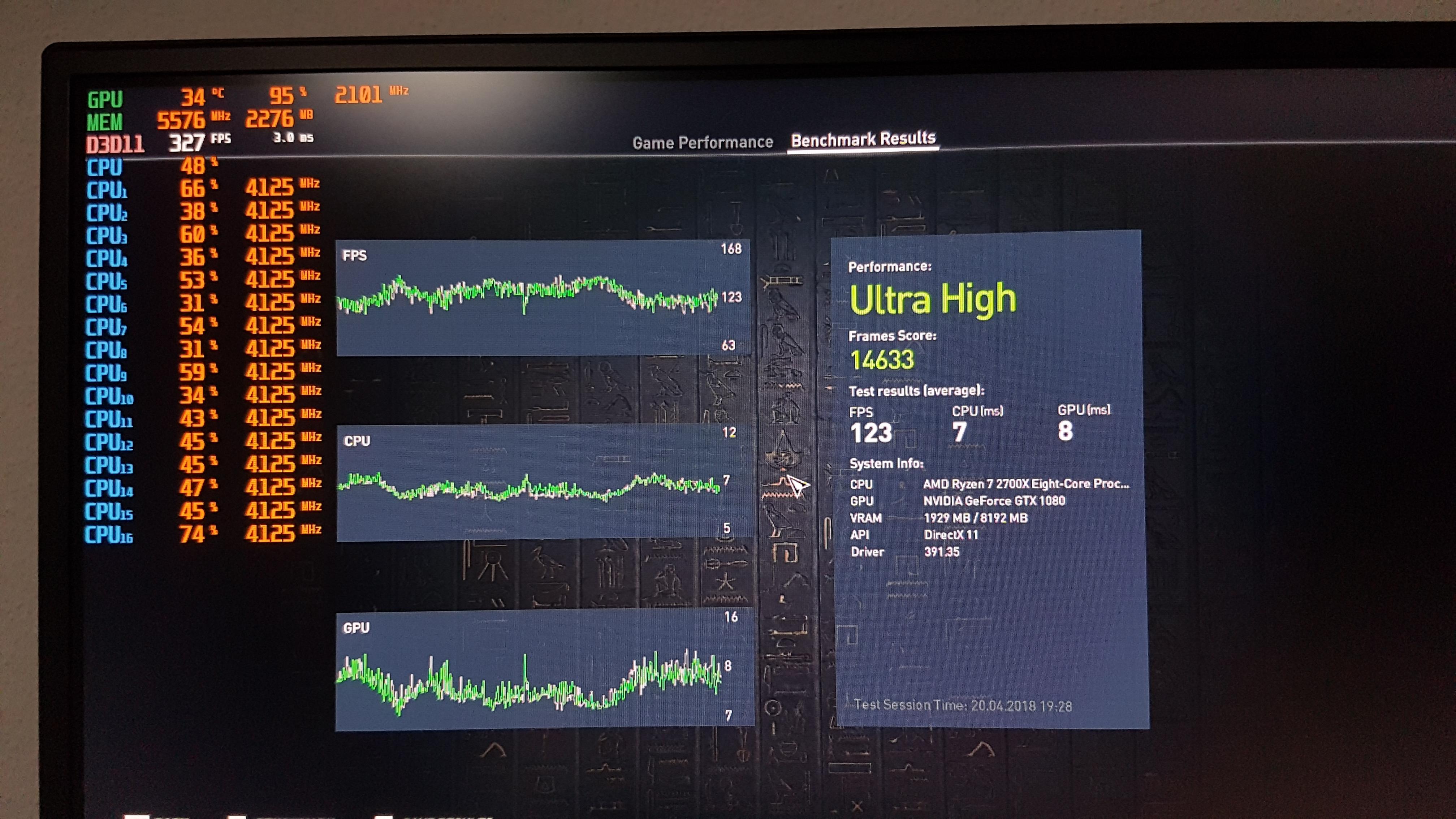

ACO: 123 fps

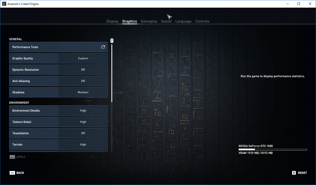

Settings 720p - Zuerst Preset High auswählen und dann folgende Einstellungen übernehmen:

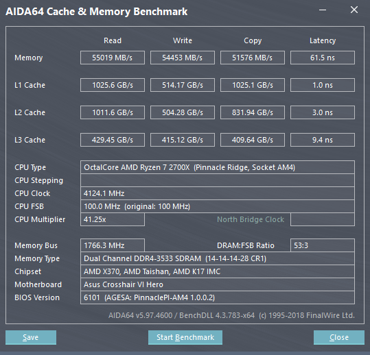

CPU (CPB3) + 3533-14-14-14-14-28-44-1T.
MemTest schmeisst früh Fehler.
ABER zumindest ist ACO erstaunlicherweise durchgelaufen.
Das ermutigt mich es zu stabilisieren zu versuchen.

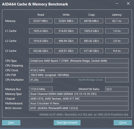

AIDA: 61.5ns

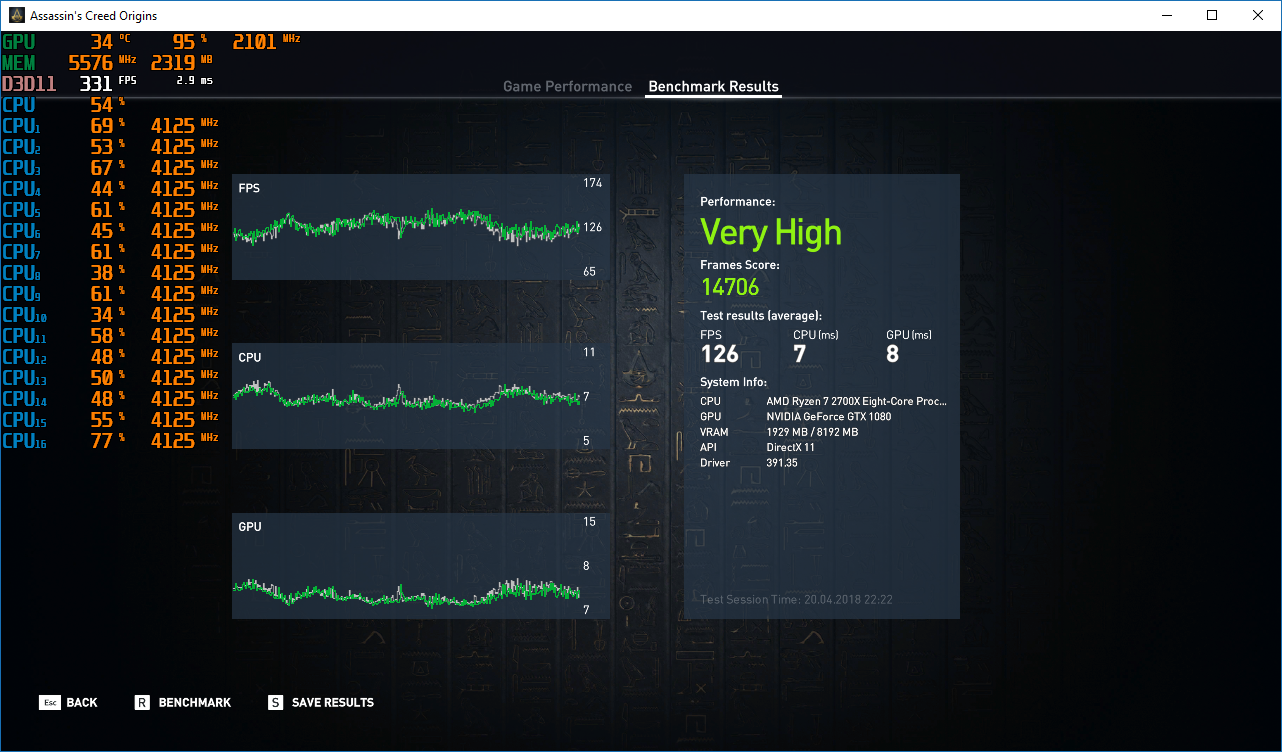

CB15: 1874
ACO: 126 fps

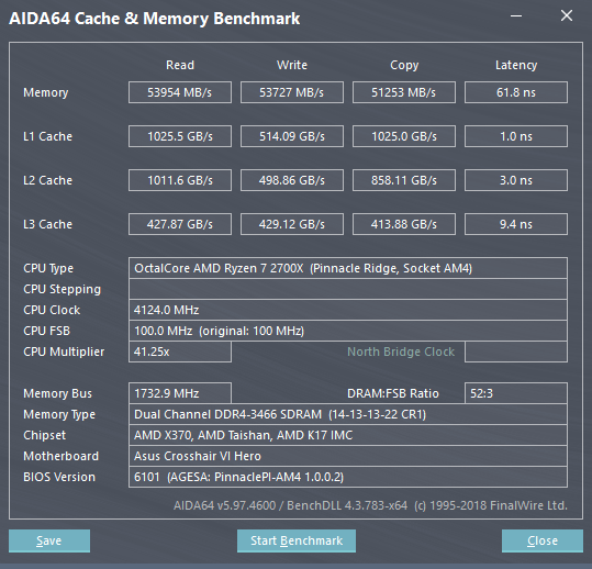

CPU (CPB3) + 3466-14-14-14-14-28-42-1T. Nicht stabil
ACO lief nicht durch.
AIDA: 62ns
CB15: 1874
Zurück zu
als Ausgangslage.

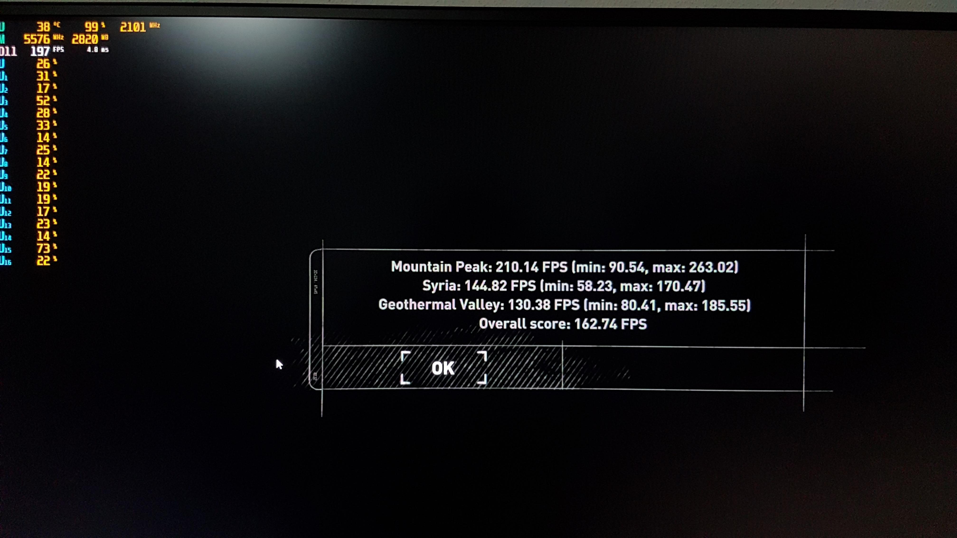

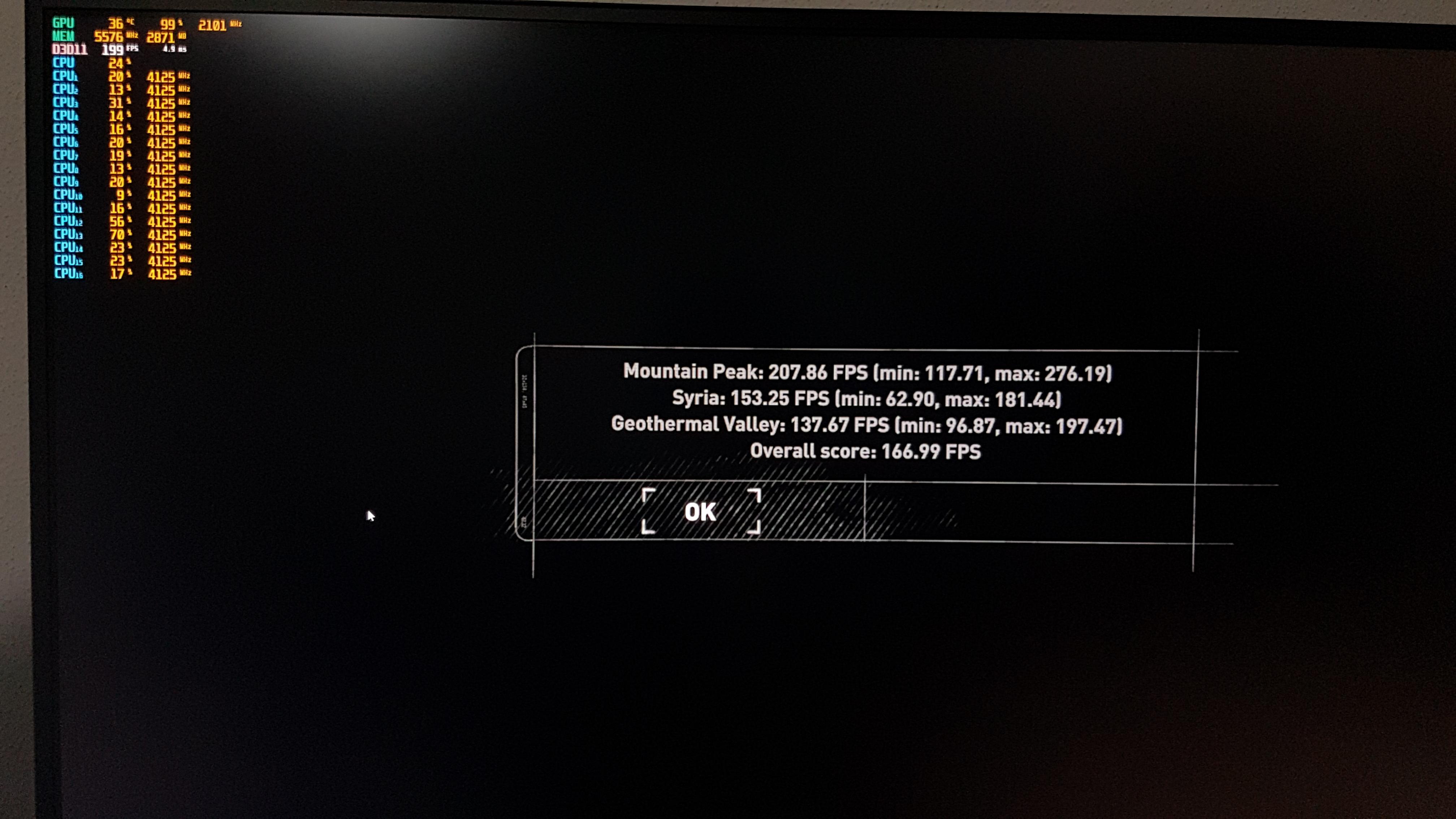

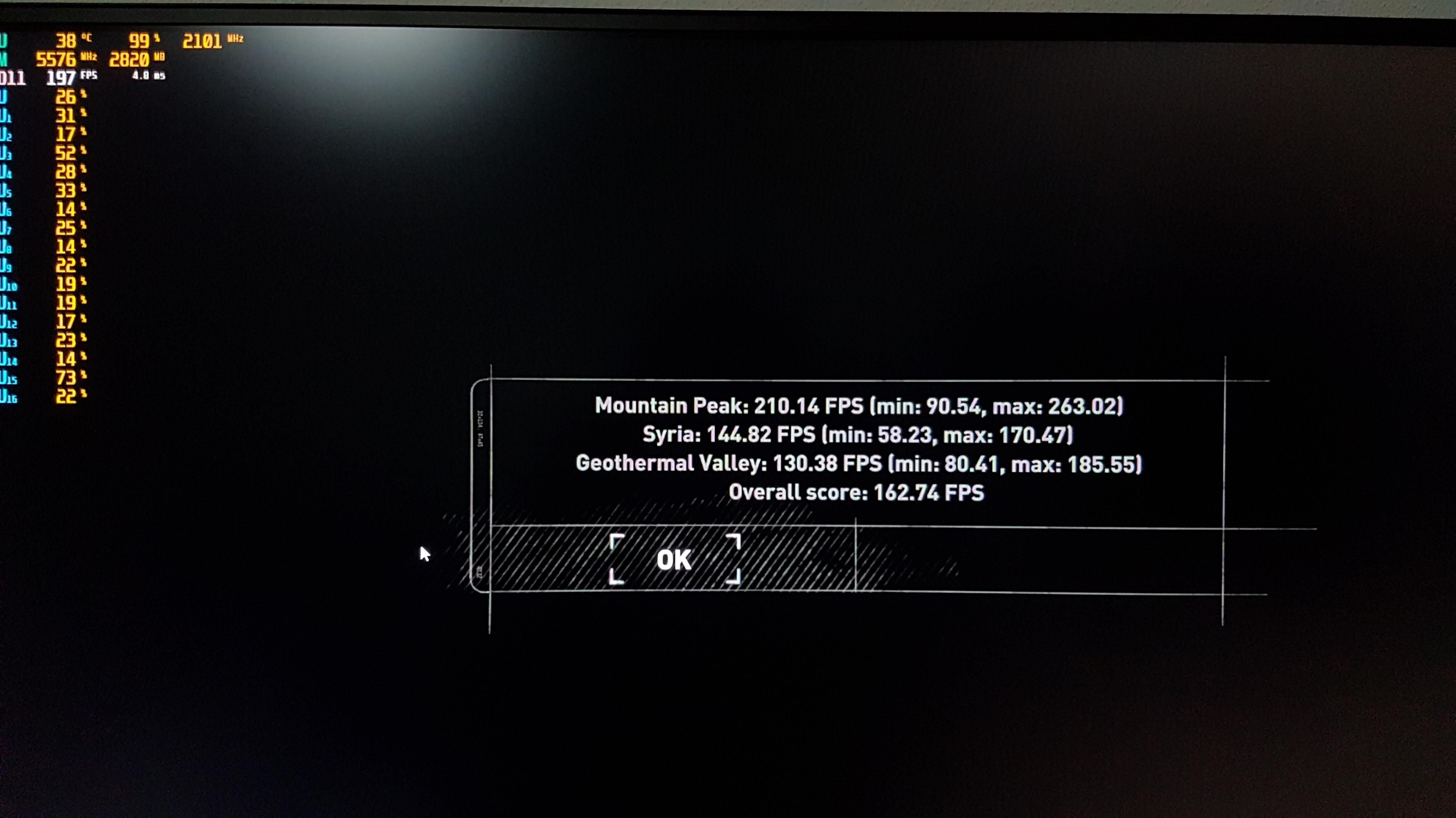

Vergleich ROTR 1080p-FXAA-High Preset mit meinem Ryzen 1700X@3950+3466CL14.
Ryzen1: 162,74fps
Ryzen2: 166,99fps (+2,6%) Überschaubar :-D

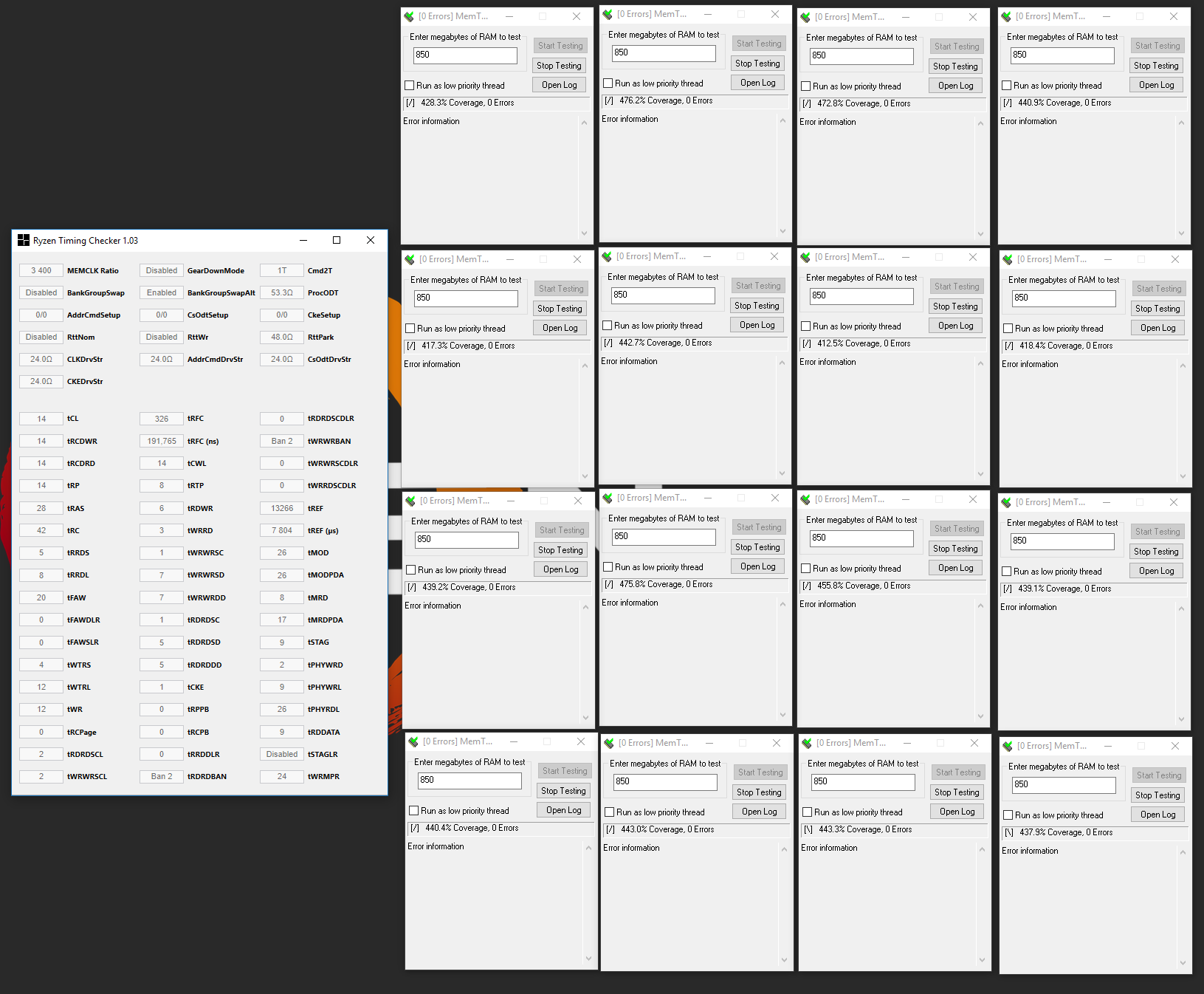

CPU (CPB3) + 3400-14-14-14-14-28-48-1T.
Hat 400% MemTest bestanden.

Für ACO bitte gewünschte Settings reinschreiben :-)
Dann stell ichs genauso ein.
720p
AA off
Tesselation off
Rest high
Dürfte reichen, damit die 1080 nicht ins Schwitzen kommt.

Bei 75% des Benchmarks abgeschmiert.
Grafikkarte mit OC war bei einer Auslastung zwischen 70-95%. Meist zwischen 85-90%
Ich muss erst den RAM stabil bekommen, dass das funktioniert :-D
Liegt am RAM. Ubisoft Spiele reagieren ziemlich sensibel auf OC. Aber die GPU-Auslastung ist noch zu hoch. Reduziere beim nächsten Mal nochmal Schatten auf medium. Belastet zwar auch die CPU aber was solls.
