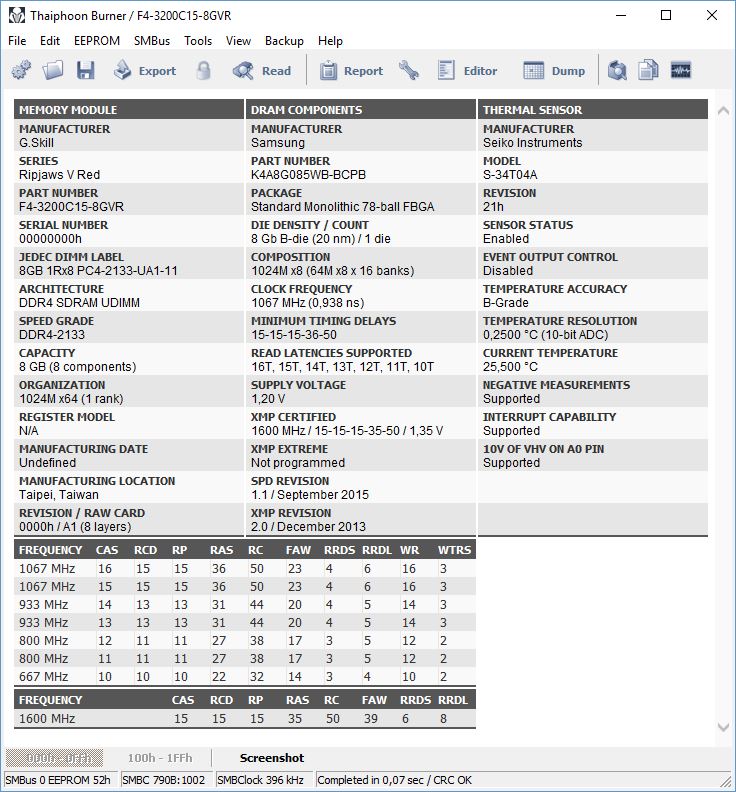

Woher weißt du, dass es Samsung B-Die ist? Das kann sein, muss aber bei der Geschwindigkeit nicht.
Bitte mit Thaiphoon Burner auslesen. Youtube erklärt wie.

ram hab ich schon ausgelesen (sonst könnte ich ja nichts berechnen).

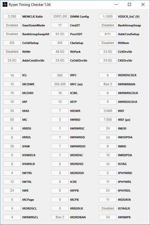

das sind die xmp settings+1.4V
wie ich da rauslesen kann, ist geardown aktiviert momentan

Versuche die RttPark etwas höher zu stellen (ab 53).

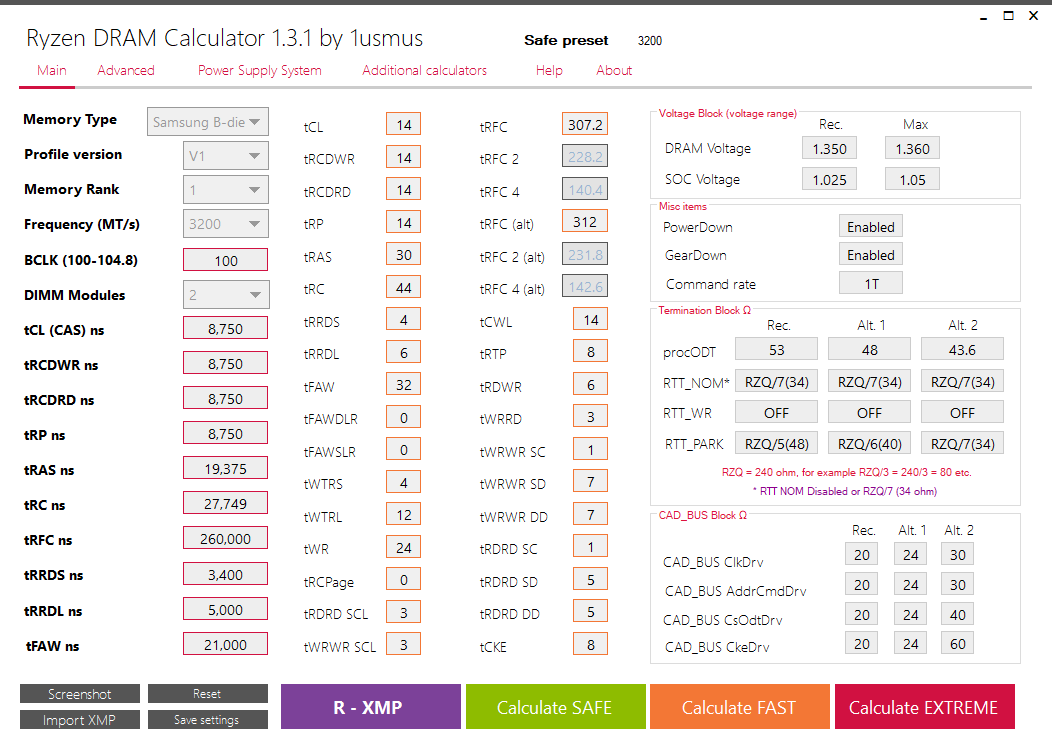

Problem: Der Ryzen Calculator hat dir im Safe Modus zu schnelle Timings vorgeschlagen. Gehe nicht über die CL 15 Werte deines Speichers.
Siehe die Werte in der untersten Zeile vom Thaiphoon!
Außerdem setzte procODT auf 68,6.
Samsung B-Dies dürfen mit 3200 CL15 und den laschen Timings eigentlich gar kein Problem haben.

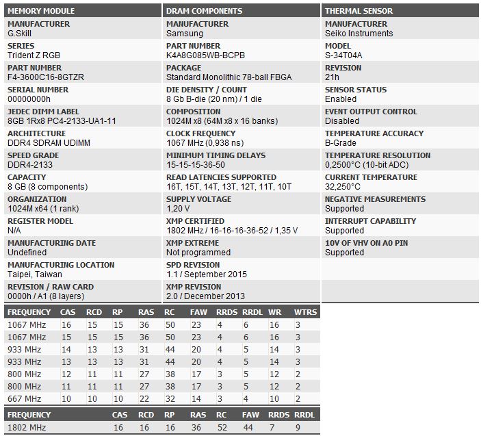

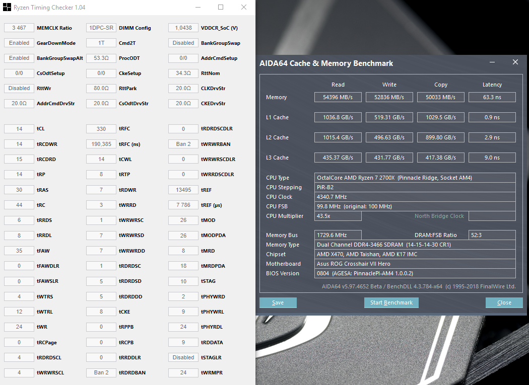

Ich habe jetzt zwei sehr verschiedene Kits durch (Flare X 3200cl14 und Trident Z 3600cl16) und beide haben 3466 CL14 stabil erreicht. Es war aber dafür dann schon etwas Aufwand nötig und beide brauchten sehr unterschiedliche Settings.
Nach meiner Erfahrung sind die Werte in der neuesten Version des Timing Calculators teilweise etwas fragwürdig gewählt. Zum Beispiel die Trfc, da schafft mein aktueller Ram nicht unter 330, während der letzte auch mit 278 stabil lief (alles bei 3466_14).
Du musst jetzt nur mal deine Settings finden.
Ein paar Dinge dazu die mir spontan einfallen:
Vsoc: Mag meine CPU überhaupt nur im Bereich 1.025-1.043v. Gebe ich mehr wird das instabil bei diesen grenzwertigen Settings, mehr = besser stimmt hier also nicht.
Vdimm: Mein erstes Kit brauchte 1.425v für die 3466cl14, das aktuelle 1.405v. Auch hier gilt: Gebe ich mehr Spannung drauf wird es instabil - obwohl die Temperaturen noch im Rahmen sind. Bis 1.45v (theoretisch 1.5v) kann man bedenkenlos gehen, aber der sweetspot wird wohl um die 1.4 bis 1.45v liegen.
Proc ODT: 53,3 bis 60 - mehr habe ich bisher nicht gebraucht. Man kann aber auch mal eins höher oder niedriger versuchen.
RttPark: Ist ein Wert der mich beim aktuellen Kit nahezu verrückt gemacht hat, weil das Kit hohe 80 benötigt. Mit allem darunter hatte ich dann Boot Probleme.
Drive Strength Werte: Einfach versuchen, mehr hilft da nicht. 20-20-20-20, 24-24-24-24, 20-30-40-40 und so weiter, ich hatte schon verschiedenste Kombinationen die am besten liefen :(
GearDown: Immer aktiv lassen über 3000 imho. Kostet kaum Leistung, bringt aber Stabilität.
PowerDown: Deaktivieren, das kostet richtig Latenz, auch wenn es teilweise gut Stabilität bringt.
Trfc: Man muss sich runterarbeiten. 560 sind jedenfalls schon sehr konservativ, die werden normal beim 3200 cl14 XMP als Standard genutzt bzw. auch von meinem BIOS gesetzt wenn ich nur 3200 cl14er Timings und sonst nix manuell setze. 378 und darunter sollten eigentlich immer möglich sein. ABER das hängt auch massiv vom Board ab - beim Strix-F konnte ich nicht unter 378, während der selbe Ram auf dem C7H mit 278 lief.

@SamSemilia
Deine RAMs sind zwar Samsung B-Dies aber lt. HWLuxx nicht mit expliziten B-Dies ausgestattet.
Die sind, nach meiner Erfahrung, nicht gerade für RAM OC geeignet. Die zicken auch sehr starkt mit höherer Spannung rum. Hatte ein G.Skill 3200@CL16 Kit mit Samsung B-Dies und die liefen bereits schon ziemlich am Limit.
Stell mal auf 2933/3000@CL15 bzw. CL16 mit 1,35V - da dürften keine Probleme sein.
Wenn du RAM OC betreiben möchtest, orientiere dich an dieser Liste und such dir explizite B-Dies raus.
https://www.hardwareluxx.de/communi...liste-alle-hersteller-03-10-18-a-1161530.html
