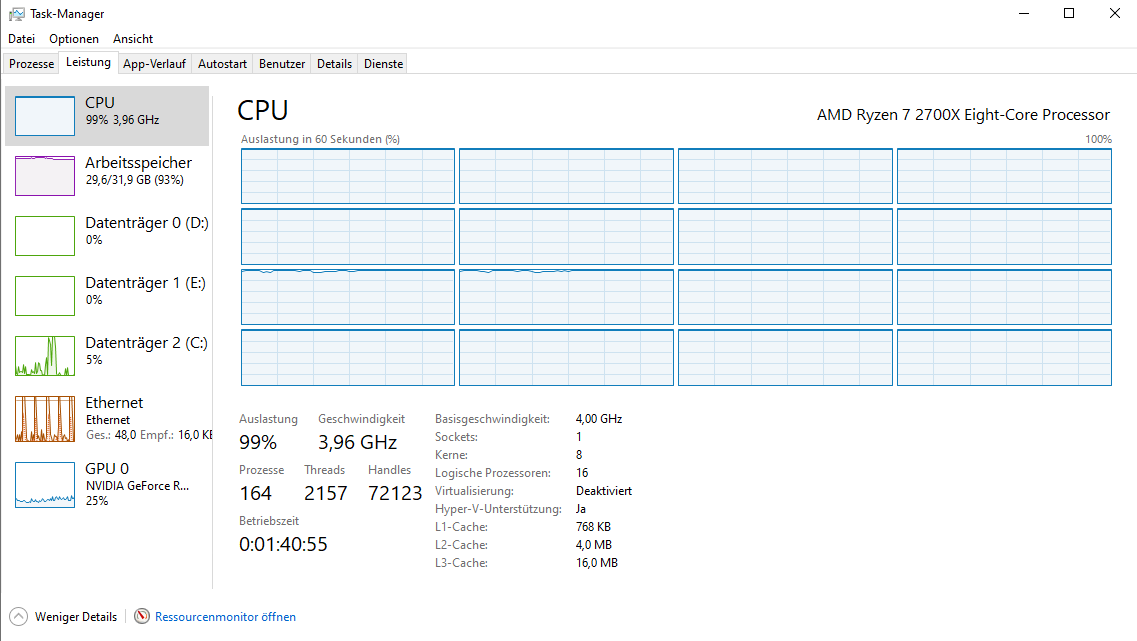

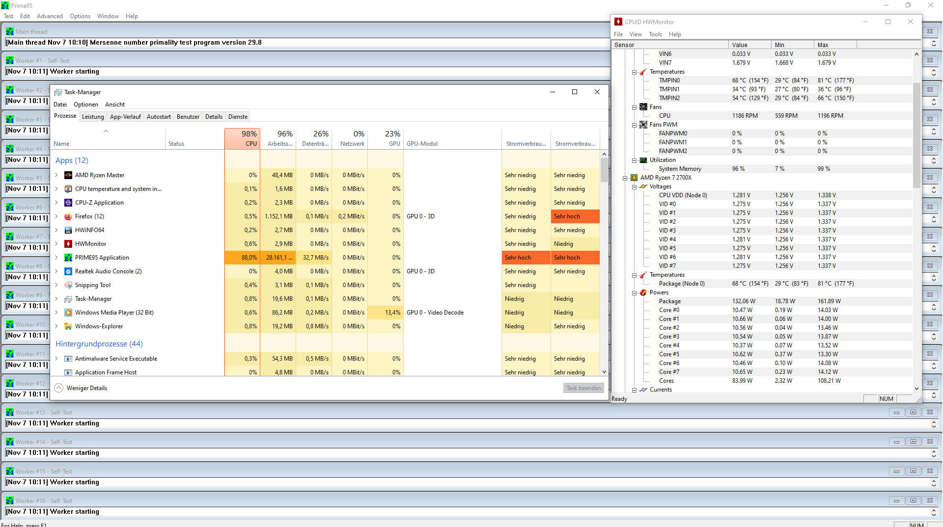

Habe meinen Pc mal mit prime95 getestet und ständig friert die Maus ein.
Während das mein Test Pc mit schlechteren Komponenten (ryzen 2600) locker ausgehalten hat, konnte ganz normal weiter zocken und videos schauen.
Woran kann das liegen ? Die volt sind beim ryzen 2700x wie im Bild zu sehen bei ca 1,28. Beim ryzen 2600 waren unter 1,2.
Mainboard beim ryzen 2700x asus strix x470 f gaming, netzteil be quiet straight power 650watt gold

nein ist normal eingestellt und das bild friert komplett ein nicht nur die maus, allerdings nach ca 5min ist alles "ok" und ich kann surfen, videos schauen wie beim ryzen 2600, was ist das ?

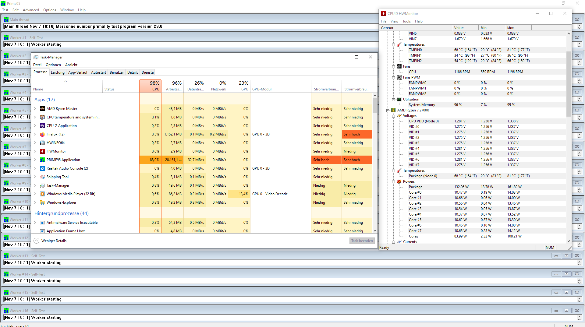

1. Ich sehe hwmonitor - bitte auf hwinfo wechseln.
2. Sehe ich 160w package power als peak. Deutet auf aktives pbo hin, bzw. bei asus Performance Enhancer. Ist glaube ich beim Strix auch gerne mit defaults aktiv.
3. Einfach während p95 nichts am PC machen...
Ich verstehe schon, normal sollte er nicht gleich einfrieren (hatte ich auch nie), aber woran das bei dir nun liegt? Da hab ich auch erstmal keine Idee. Vielleicht ne andere Version? Mit/ohne avx? Und wozu überhaupt p95?

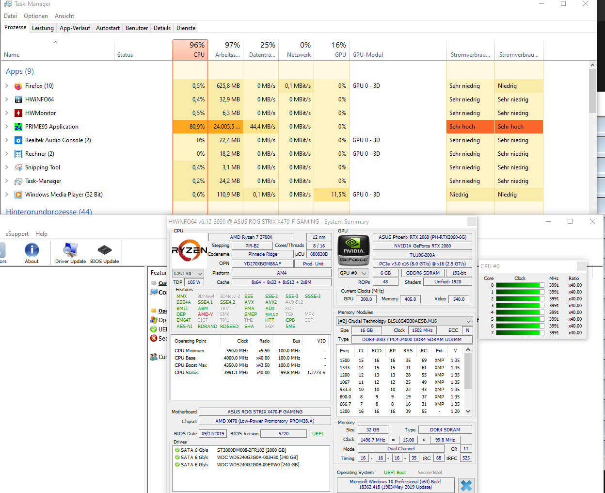

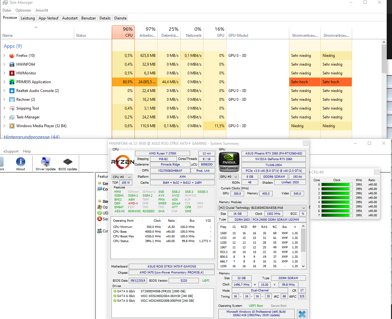

Ich dir vielleicht aufgefallen, dass dein kompletter Ram belegt ist?
Natürlich geht da nix mehr. Dein Prime braucht 28 GB Ram.
Da wird auf die Platten ausgelagert, da geht gar nix mehr.
oha warum braucht prime95 bei dem Pc soviel Ram??, beim 2600-pc sinds nichtmal 20% und der hat nur 16gb Ram.

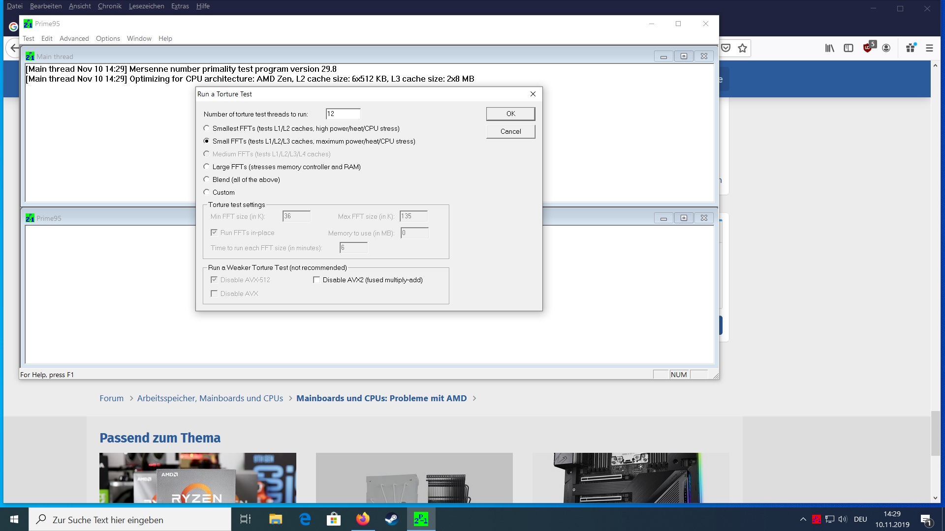

Du kannst Prime auf verschiedene Arten starten.
Üblicherweise nimmt man Small als Prozessor Test, das erzeugt die meiste Hitze,
braucht aber fast keinen Ram:
wollte schon komplett testen, hab bei beiden pc´s custom genommen, nur beim 2600 ist die ram auslastung bei ca 18% und beim 2700x bei ca 97%
