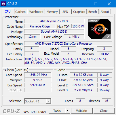

Ich habe mir im Mai 2018 das unten aufgeführte System zusammengestellt, überwiegend benutze ich es für Video-Editing mit Adobe Premiere, Aftereffects, Rendern mit Maya & Blender, Photoshop und zum Zocken und Streamen auf Twitch. Nach ca. 3 Monaten hatte ich spontan Freezes, das System hat sich mit Standbild bis hin zum Bluescreen in allen möglichen Situationen aufgehangen, nur ausschalten half. Dazu kamen dann Aussetzer im Audiointerafce, Knacksen und totaler Ausfall des Tons. Zwischendurch hatten sich dann Maus und Tastatur abgemeldet, neu Ein & Ausstecken schafften kurzzeitig Abhilfe.
Das System wurde anschließend Ergebnislos mit CrystalDisk, HD-Tune und Memtest über den Bootstick geprüft, es konnten keine Auffälligkeiten festgestellt werden. Bis auf die Ergebnisse vom Latency Monitor, Dort waren die Latenzen hoch und es hieß "Das System sei nicht Fähig Echtzeit Audio zu händeln"
Daraufhin wurde Windows 10 Pro 64Bit in 1709 und 1803 Clean über den Stick neu Installiert um das als Ursache auszuschließen. Ergab leider nur Kurzzetige Besserung, Die Knackser, Freezes und Latenzen kamen wieder.
1. Verdacht
Mainboard wurde zu Mindfactory eingeschickt, Nagelneues Austausch-Mainboard ist angekommen, wurde eingebaut, System Neuinstalliert. Freezes, Aussetzer und Bluescreens bestehen weiterhin, Willkürlich stürzen Anwendungen ab. Jedoch gibt es aktuell keine Probleme mehr mit den USB Anschlüssen, vermutlich war da Etwas auf dem alten Board defekt.
2. Verdacht
Netzteil wurde komplett gegen ein neues getauscht. Das vorherige BeQuiet Pure Power wurde durch ein Bitfenix Whisper 650 Watt getauscht, auch weil zwischendurch die ehemalige GTX 1050ti einer Vega 64 Nitro weichen musste, welche ja bekanntermaßen etwas hungriger ist. Freezes, Aussetzer und Bluescreens bestehen weiterhin, Willkürlich stürzen Anwendungen ab. Windows 10 Pro 64Bit in 1803, 1809 & 1903 wurden Clean über den Stick neu Installiert um das als Ursache auszuschließen. Keine Besserung, System weiterhin sehr Instabil, Als Produktivsystem so nicht zumutbar :/
Mit der Vega kamen dann Grünes Flackern an den Monitoren Hinzu, da weiß ich jedoch nicht ob es eine Treibersache oder an Windows 1903 lieht, da habe ich schon gelesen das es wohl ein Green Flickering Bug geben soll unter bestimmten Umständen. Der AMD Grafik Treiber stürtzt in letzter Zeit öfter mal ab "AMD Radeon wurde wiederhergestellt".
Es ist zum Haare raufen. Das System war recht Kostspielig als Student, läuft auch nach mehreren Neuinstallationen und RMAs total unzuverlässig und Instabil. Ich weiß allmählich nicht so wirklich weiter wie ich die Fehler noch eingrenzen soll, aus der Ereignissanzeige werde ich auch nicht so wirklich schlau :/

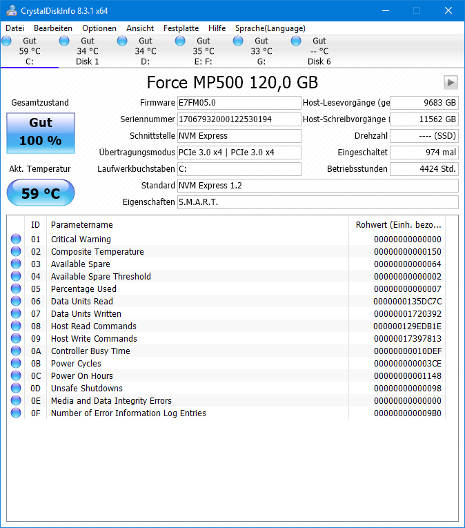

so ein ählichen Fall hatte ich vor kurzem. Dabei war die SSD hinüber. Leider vertraue ich den CrystalDisk überhaupt nicht mehr da er bei mir einige mal alles OK zeig aber die HDD war hinüber.
Probier mal mit Hard Disk Sentinel. Installiere in mal und zeig uns die Werte.
Deutet für mich alles auf die SSD Corsair 120GB MP500 NVME das die hinüber ist.
LG
Reaktionen: darkfight14

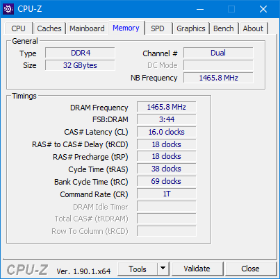

Nimm erst einmal bitte ein RAM Kit raus. Teste das Kit einmal durch. Alles was du da beschreibst, deutet für mich auf ein Problem mit dem Speicher hin.
Wenn du das Kit rausnimmst, mach ein BIOS Reset und lstell den Speicher erst mal nur auf 2933MHz ein. Eventuell auch etwas mehr Spannung dazu 1,37 statt 1,35.
Der Speicher läuft bereits auf 2993 :) Oder meinst du tatsächlich 2933 ?

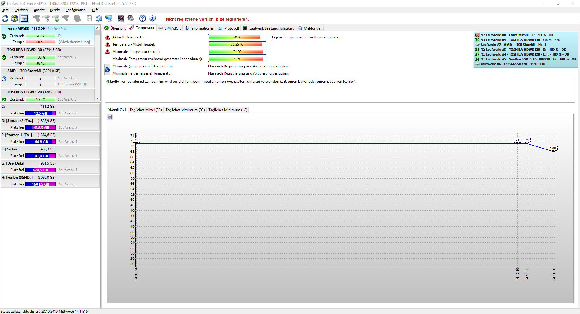

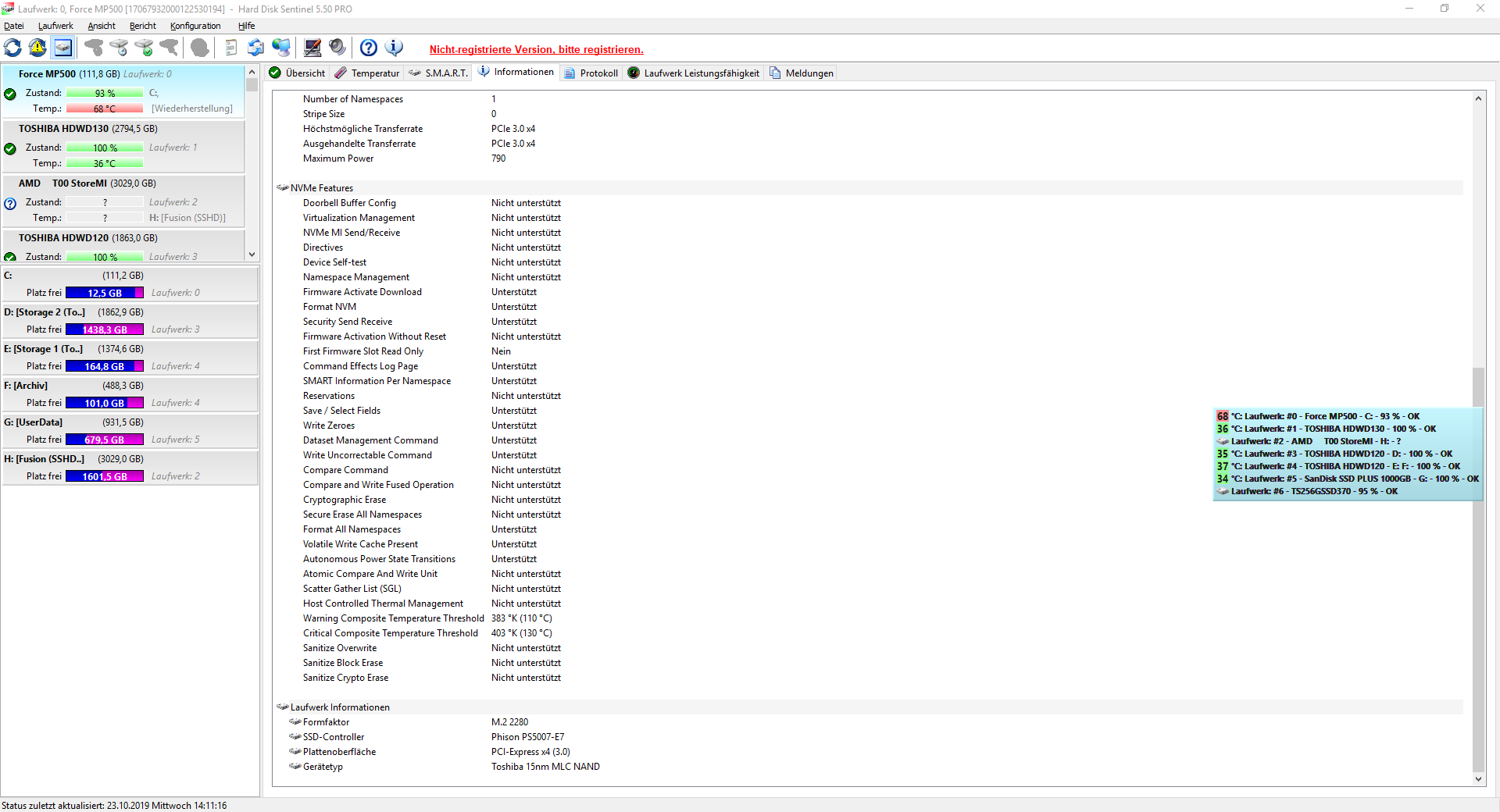

LG
Ja die Temperatur der m2 ist Verbesserungswürdig, glaube aber nicht dass dadurch das doch sehr breit gefächerte Fehlerbild vom Anfangspost verursacht wird.
Ich meine tatsächlich 2933MHz.
Werde ich direkt mal einstellen :)

So wie ich es gesagt habe SSD im Arsch. Bitte tauschen und du wirst sehen das es funktioniert. Hatte genau das gleiche Problem. SSD raus neue rein aber keine NVME sonder SATA SSD und seit dem lafts.
@TE der zustand der SSD ist bei 93%. Somit hat diese einen Schaden. Ich arbeite mit diesen Tool sei 6 Jahren und jedesmal wenn der zustand unter 100% hatte die HDD/SSD einen Defekt. Du hast fast alle gemacht außen die SSD zu testen oder tauschen. Win10 dauert 15min zu installieren. Das umrandete grüne ist der SMART Status was das Programm ausliest. Was hast du zu verlieren?

kannst Du erst einmal für Kühlung bei der SSD sorgen, finde deutlich über 70° etwas viel
Habe die M.2 gerade in einen AquaComputer PCIE Adapter mit passiven Kühlkörper gesteckt.
Temperarut ist nun bei 43°C nach einem Benchmark in AS SSD. Der Adapter ist auch wie die SSD erfordert mit x4 angebunden. Daran kann es auch nicht liegen.

Du hast doch noch die 1TB SSD, schmeiss die MP500 doch mal raus und installiere Windows auf der anderen.
Einen Test ist es wert.
Reaktionen: darkfight14 und Makso
Nochmals bitte glaube mir ich würde es nicht schreiben wenn ich davon nicht überzeugt wäre. Deine Platte ist hin. Zwar ist der Chip oder Sektor isoliert, das sagt das Smart aus, aber wenn dieser Chip isoliert ist und trotzdem Fehler verursacht kommt es zu 99% zu einfrieren des Systems. Das hatte ich 2x mit einer ADATA und WD NVME.
Du wirst sehen das ich recht haben.
Lg
Reaktionen: darkfight14 und CMDCake
