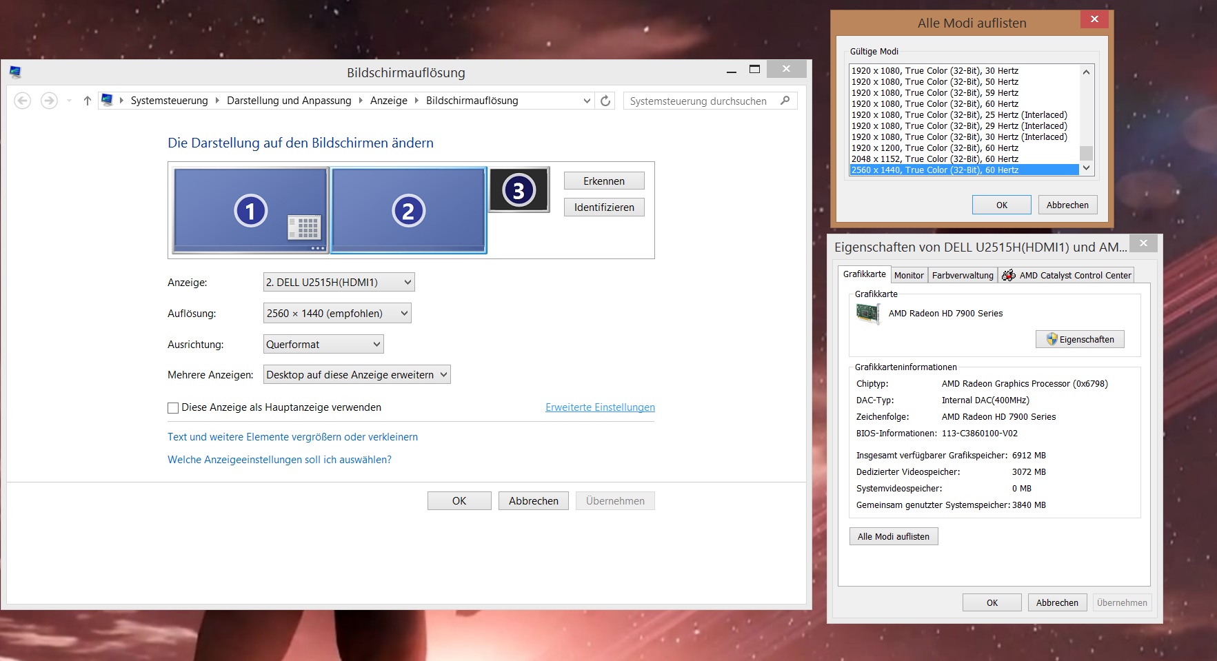

Single-link DVI and HDMI are limited to 165 MHz pixel clock unless the video driver is patched:
AMD/ATI Pixel Clock Patcher
NVIDIA Pixel Clock Patcher
http://www.monitortests.com/forum/Thread-Custom-Resolution-Utility-CRU
Pixelclock patcher für HDMI nutzten, dann sollte auch 2560x1080 gehen, zur Not einfach zusätzlich in die RegEdit eintragen.
http://www.forum-3dcenter.org/vbulletin/showpost.php?p=10834751&postcount=63

Also mir ist soweit bekannt das bei AMD Karten der Hdmi die Auflösung nicht bringtbringt. Ging bei mir auch nicht . Ich habe den Bildschirm bei mir über dual dvi angeschlossen. Man beachte aber das nur der eine dvi Anschluß an der Grafikkarte dual dvi ist. Der andere nur Single obwohl das Kabel dort auch passt.
