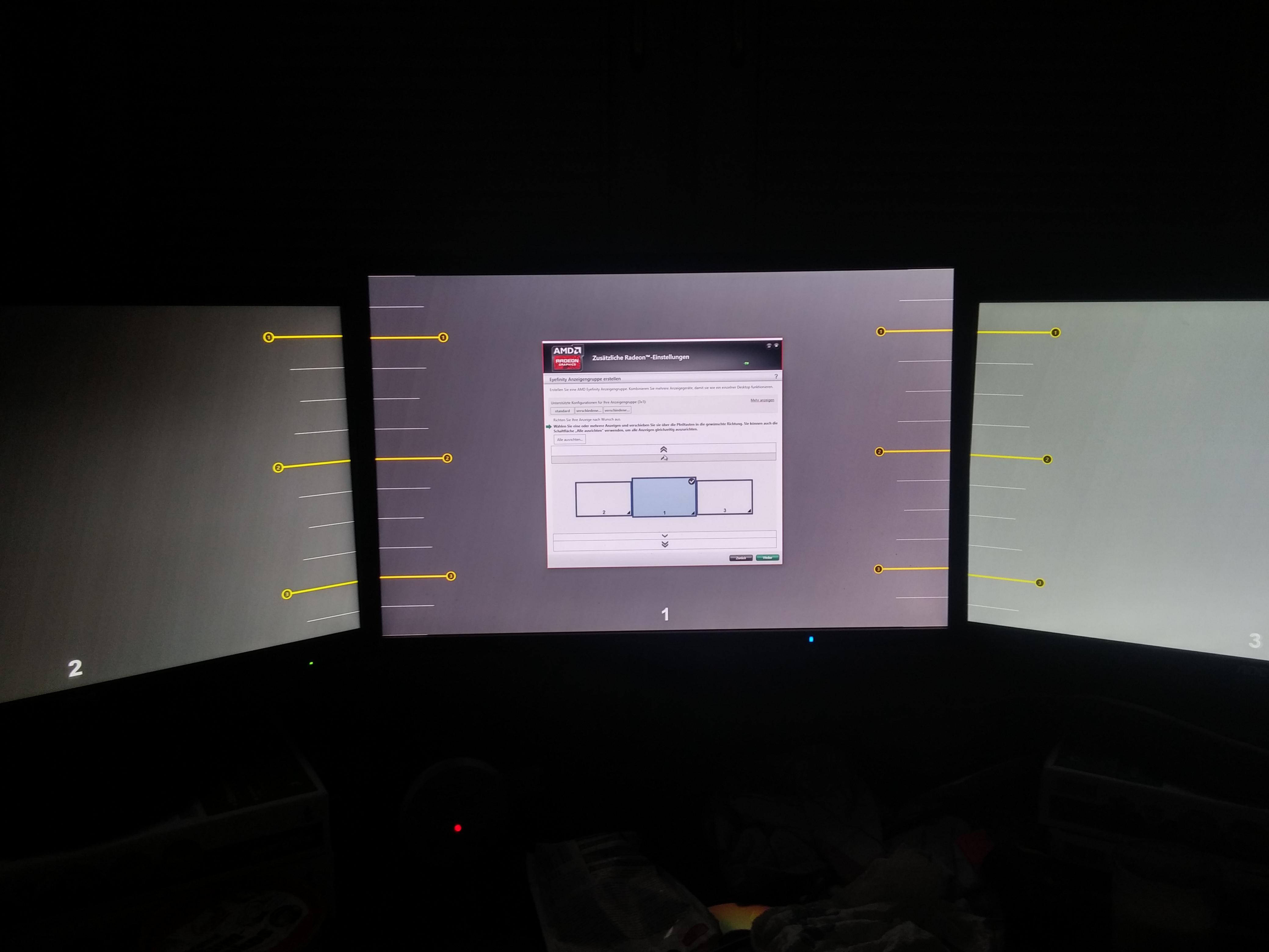

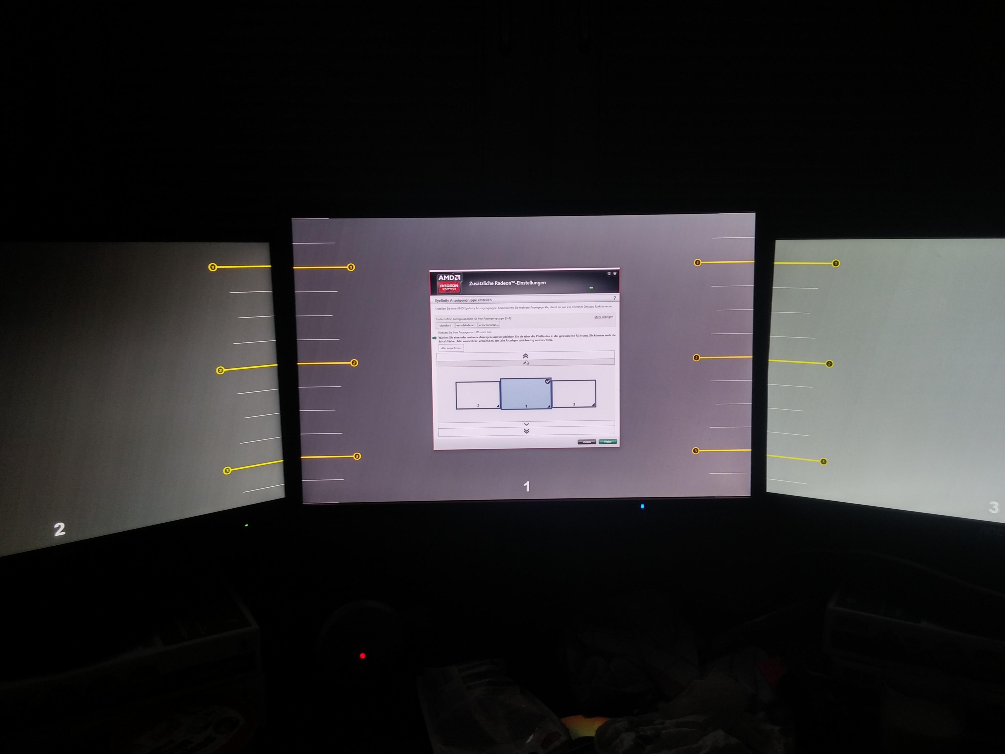

ich wollte mal fragen, ob jemand hier schon mal ein ähnliches Problem gehabt hat. Ich hatte bisher an meiner Sapphire R9 290X Tri-X OC einen Monitor am Display Port und einen weiteren am DVI hängen. Kürzlich habe ich den zusätzlichen DVI-Monitor ausgetauscht und dafür zwei weitere gekauft, die nun die beiden DVI-Anschlüsse belegen: also 1x DP, 2x DVI. Seither scheint aber einer der beiden DVI-Anschlüsse nicht mehr so recht zu funktionieren. Ich bekomme an dem dort hängenden Monitor zwar ein Bild, allerdings auch ein Grieseln von blauen Pixeln, das vor allem bei dunklem Hintergrund störend wirkt. Ich hab schon das Kabel getauscht, den Treiber vollständig deinstalliert und den aktuellen neu installiert und die beiden Monitore am jeweils anderen DVI-Anschluss angeschlossen. Letzteres hat nur bewirkt, dass das blaue Flimmern auch den Monitor gewechselt hat - scheint also an der Grafikkarte zu liegen. Auch wenn man nur einen Monitor am verdächtigen DVI anschließt, ist der Effekt da. Ich wüsste nicht, was der Grund dafür sein könnte, die Grafikkarte ist - abgesehen von den Werkseinstellungen - nicht übertaktet, ich hab auch nur den alten Monitor ab- und die neuen angeschlossen. Zumindest hab ich die 290X erst seit 1 1/2 Jahren, also ließe sich wohl noch was per Händler oder Sapphire machen.

Ohrensessel
Grad ist mir noch aufgefallen, dass der betroffene (am Bild rechts) Monitor offenbar auch eine deutlich andere Farbdarstellung hat, nämlich heller als der andere:
Und außerdem wird jetzt plötzlich der Monitor, der blau flimmert und Farben falsch darstellt, auch noch da und dort für ca. 1 sec schwarz. Alles sehr mysteriös.
