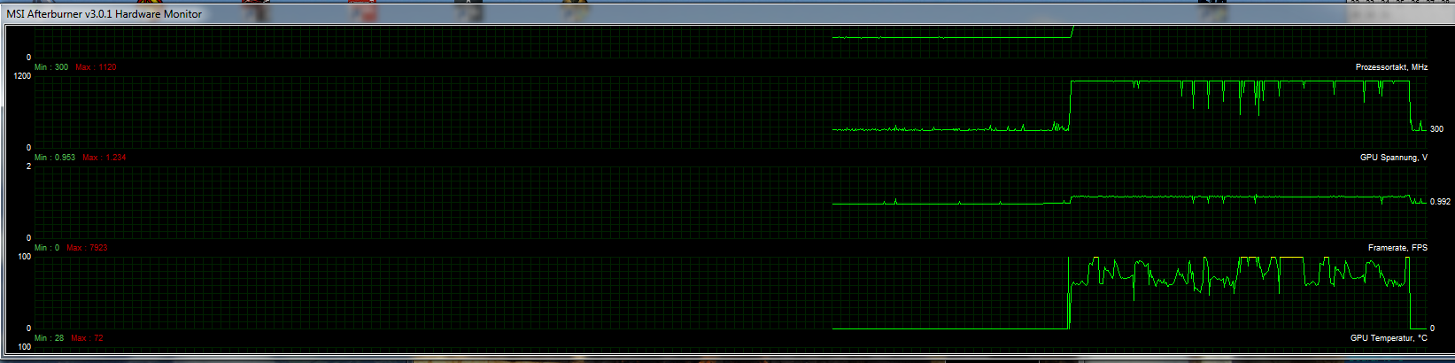

Die framedrops in Heaven habe ich auch, sowohl mit der R9 als auch mit einer 780Ti, das sind wohl eher Nachladeruckler, die treten bei beiden Karten auch an den gleichen Stellen auf. Falls MirageDU doch recht haben sollte (was ich mal bezweifle), im AMD-Treiber kann man das Temperaturtarget hoch setzen. In CoD könnte es am framelimit liegen (so du eines gesetzt hast). Ein CPU-Limit käme da auch noch in Frage, einfach mal schauen wie hoch die einzelnen Kerne ausgelastet sind beim zocken.
So sieht das mit meiner R9 in Heaven aus:
