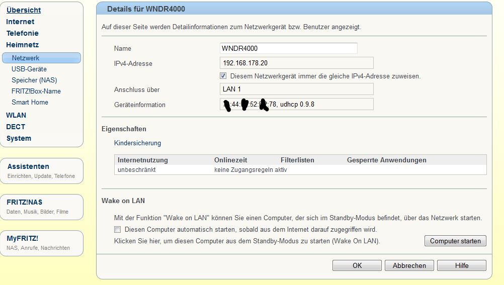

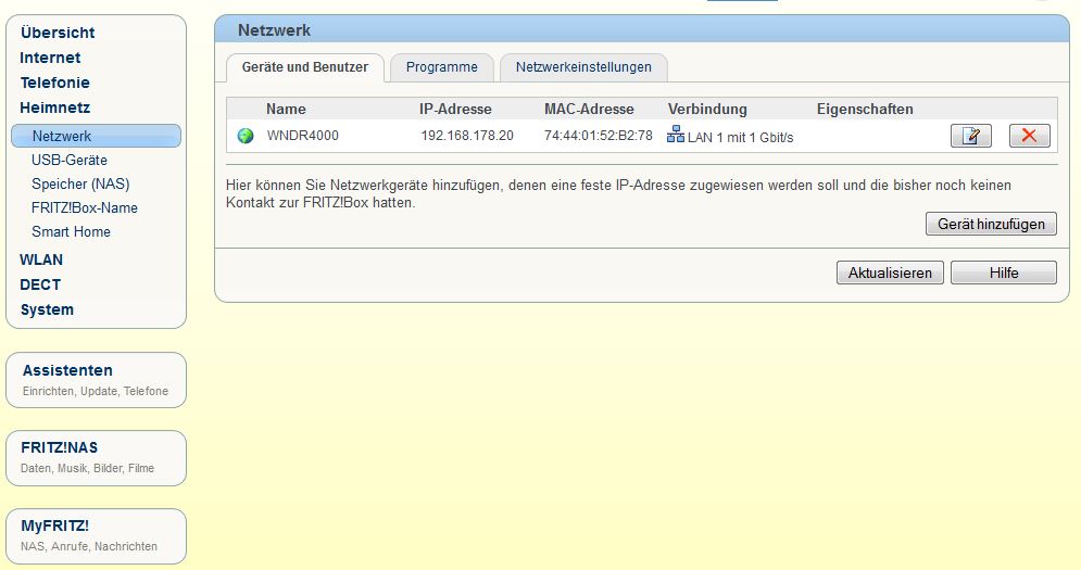

Ich habe es wieder vergeblich versucht. Musste alles wieder neu einrichten.
Hier habe ich mal ein paar aktuelle Bilder
An der Fritzbox ist alles wie folgt angeschlossen
WAN -> TAE Dose
Lan 1 -> WNDR4000 WAN Anschluss
WNDR Belegung
WAN <- Lan 1 Fritzbox
Lan 1 -> PC
Lan 2 -> TV

eben... du musst beim wndr4000 die ip 192.168.178.20 (jetzt ist 192.168.1.1 drin) einstellen, so wie es in der fritzbox schon für das wndr4000 drin ist (bild3).
in der fritzbox gibst du bei der dhcp-range 192.168.178.21 bis 192.168.178.50
fritzbox: änderung der sicherheitseinstellung upnp bitte aus.
wndr4000: dhcp server AUS..... ip 192.168.178.20, subnetz 255.255.2555.0. standardgateway 192.168.178.1 (gleich auch dns-ip)
beim letzten bild am wndr4000 auf statische ip umstellen...
so...nun ist dein netgear nur noch mit 192.168.178.20 abrufbar. deine fritzbox hat 192.168.178.1.
sämtliche geräte kannst du nun mittels dhcp (automatische ip vergabe) in dein netzwerk integrieren (vorher alles neustarten)
