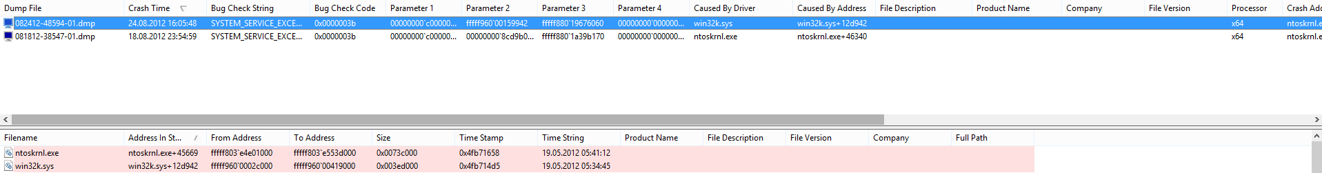

ich habe jetzt zum 2ten mal einen Bluescreen in Windows 8 mit dem Fehler
SYSTEM_SERVICE_EXCEPTION (WIN32K.sys)
Allerdings verwende ich ein 64bit System. Das ganze ist auf einem Toshiba N550D-105 passiert, die CPU ist allerdings auf 0,95V undervoltet. Und im Energiespar Modus auf 0,8V
Im Anhang das Bild vom Bluescreenviewer
Achja die CPU läuft normalerweise bei 1,2V.

Achja, ebengerade wieder der gleiche Bluescreen
Passiert immer, wenn ich in Chrome zwischen den Tabs wechle oder ein Programm minimiere
Habe jetzt die CPU Volts jetzt mal auf 1,0 und 0,9 erhöht

Ich glaube dass müsste es gewesen sein, denke dass Problem tritt auf, wenn der Prozessor auf die 800MHz (oder 400MHz so wie ich eingestellt habe) und dann 0,8V benutzt. Habe jetzt auf 1V, bzw. 0,9 V erhört und läuft stabil!
