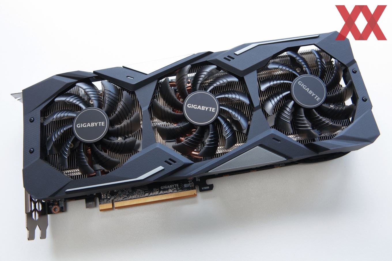

Hat schon wer nen Ghetto Mod Speziel mit einer Gigabyte RX 5700 XT ausprobiert? Ich überlege echt mindestens zwei 120mm silent wings drauf zuschnallen anstelle der 3x 80mm fans.
eins ist klar, wenn es ins gehäuse und auf den kühler passt, dürften die ziemlich leise sein, die frage ist nur, ob die auch bei vollgas die kühlleistung schaffen
Die Frage ist nur wie ich die Fans am Kühler befestige, zip lines ? Muss ja auch nicht besonders schön sein Hauptsache effizient
Von der Länge her ist das Gigabyte Modell ja passend für zwei 140mm nebeneinander
Aber du kannst sie nur an der Anschlussseite befestigen.
Auf der anderen Seite wird's doof.
Ich würde eher zu 2 x 120er raten. Hatte ich auch ne Zeit lang auf meiner GTX 770 / GTX 1060. Nicht hübsch aber leise und kühl. 140er waren zu gross.

Die nächste Frage ist auch ob der verbaute Kühlkörper samt Heatpipes auch geeignet ist vom Aufbau her. Langsam drehende größere Lüfter sorgen evtl. nicht für genug Druck zwischen den Lammelen. Trotzdem sach ich mal aufschrauben und machen und schauen. Kabeladapter für Lüfteranschluß Graka nicht vergessen.

Kann man doch an den Streben machen? Mit dünnen Kabelbindern sollte es dann auch nicht in Berührung mit den Blättern kommen.
Rein vom äußerlichen erscheinungsbild würden doch auch zwei 140mm passen oder nicht?
Mir ist klar das die in der Höhe dann abstehen aber das ist bei meinem Gehäuse kein problem.
Mich juckt eher der Versuch zwei 140mm zu verbauen als zwei 120mm
Du musst dir halt Gedanken um die Speicher machen, GDDR6 werden eben recht warm. Da diese bei der Gigabyte über den gesamten Kühlkörper mit gekühlt werden sehe ich hier allerdings weniger Problem, wie bei vielen anderen Karten.
14er Lüfter erzeugen fast immer weniger Druck als 12er, außerdem sind sie bei gleicher Drehzahl lauter und schwieriger zu befestigen auf einer recht schmalen Karte.
Wozu 140er?
Weniger Luftdruck, schwieriger zu befestigen, Großteil der zusätzlichen Rotorfläche guckt ohnehin über die Karte drüber.
Nimm 2x 120mm. Idealfall Noctua NF-A12x25, gut und günstig Arctic P12.
Reaktionen: Aonas, Fernando Vidal, der Unzensierte und eine weitere Person
120er sind optimal, nicht nur als Ghetto-mod, sondern auch auf Nachrüstkühlern wie dem Morpheus. 140er sind einfach zu groß. Das PCB ist selten breiter als 130mm, mit 140ern verschenkst du mehr als du gewinnst. Den höchsten Luftstrom haben die nun mal außen.

Wenn der Kühler lang genug ist und der Platz im Gehäuse reicht wäre das eine Sache über die ich nachdenken würde.
Nein reicht natürlich nicht die länge :D
Naja war nur so nen Gedanke mit den zwei 140mm... von der länge hätte es gepasst aber habt mich überzeugt. der überstehende Anteil ist dann auch sinnlos.

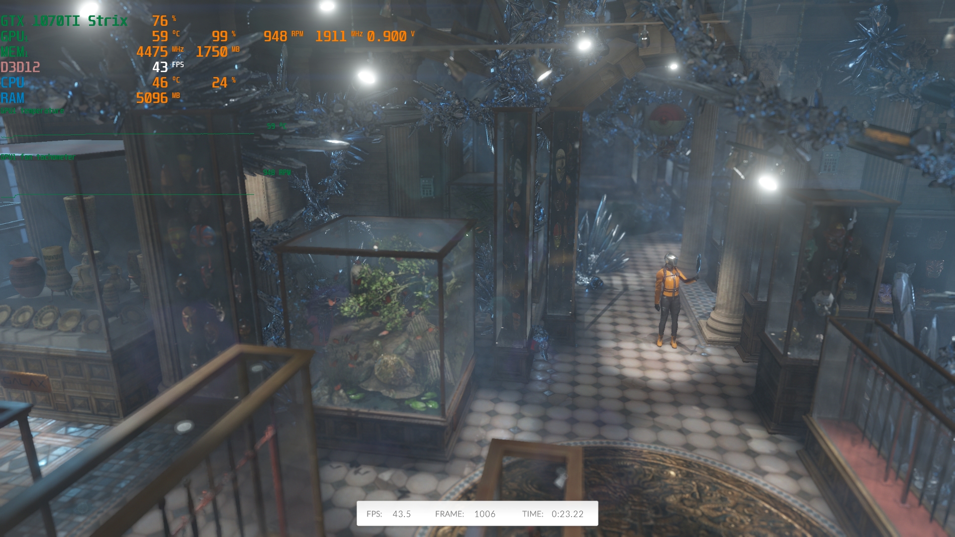

Was sagen die Temps vom GDDR6 so? Kann man die auslesen? Nur so interessehalber. Dem GDDR5 auf meiner alten R9 habe ich gar nichts in punkto Kühlung verpasst, die läuft heute noch.

Habe keine Karte mit GDDR6, ist eine optimierte 1070TI Strix, die Werte kannst du im Foto ablesen. Ist mit originalem Kühler (auch Lüfter) und Gehäuselüfter sind bei ~400RPM.
TimeSpy Stress Test
