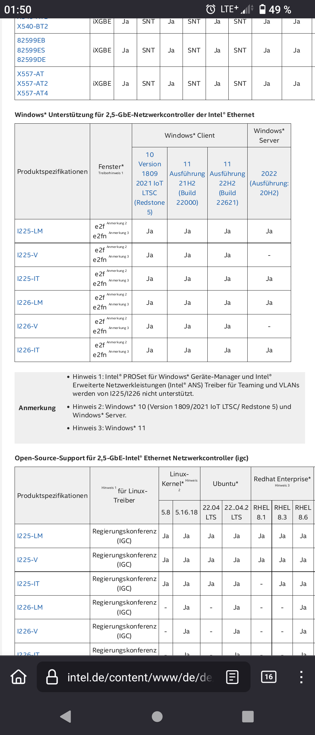

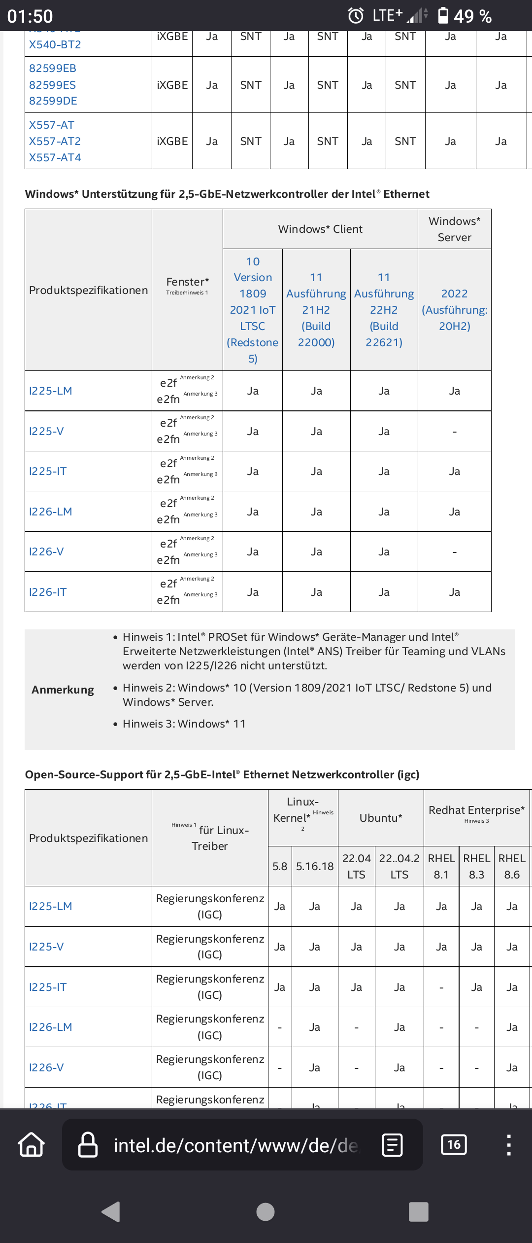

in meinem Mini PC habe ich 2x 2.5 GBit Intel I-226 LAN Ports, diese habe beide an meine 2.5 Gbit Switch angesteckt, an der Switch hängt auch meine NAS, die auch 2x 2.5 GBit Ports hat. Meine Frage kann ich in Windows 11 beide LAN Ports bündeln, um die Geschwindigkeit auf theoretisch 5 GBit zu erhöhen? An meiner NAS habe ich Link Aggregation aktiviert, zur hatte mein alter Mini-PC nur einen 2.5 GBit Anschluss, ich habe gelesen das es in Windows 10 noch die Möglichkeit beide Verbindungen zu bündeln mit Teaming.
Geht das eventuell auch irgendwie in Windows 11?
Hab mal 2 Sekunden für DICH gegoogelt. Hat M$ offenbar aus Win 11 gestrichen. Bzw. noch nicht wieder implementiert. Wenn du die Intel Software für die Netzwerkarten installiert... Vielleicht gibt's damit eine möglichkeit? Zu finden unter Downloads hier auf CB.
@Matthias80 welche Software meinst du von Intel? Habe nur ProSet gefunden für WLAN.
Und das ProSet ist da nur für Win 10, ich denke das es nicht unter Win 11 gehen wird.
Nicht immer gleich alles glauben...
oder glaubst du das M$ in echt für win 10 im August 24 ein Treiber bringt, aber nicht für 11?

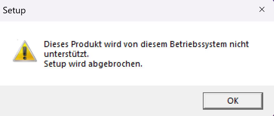

Das proset soll ja nen paar mehr Einstellungen mitbringen. Nein nicht wlan! Augen auf! Netzwerkadapter Treiber. So viele Netzwerkarten Treiber werden nun weiß gott nicht auf CB unter Downloads angeboten.
@Matthias80 lässt sich nicht starten...

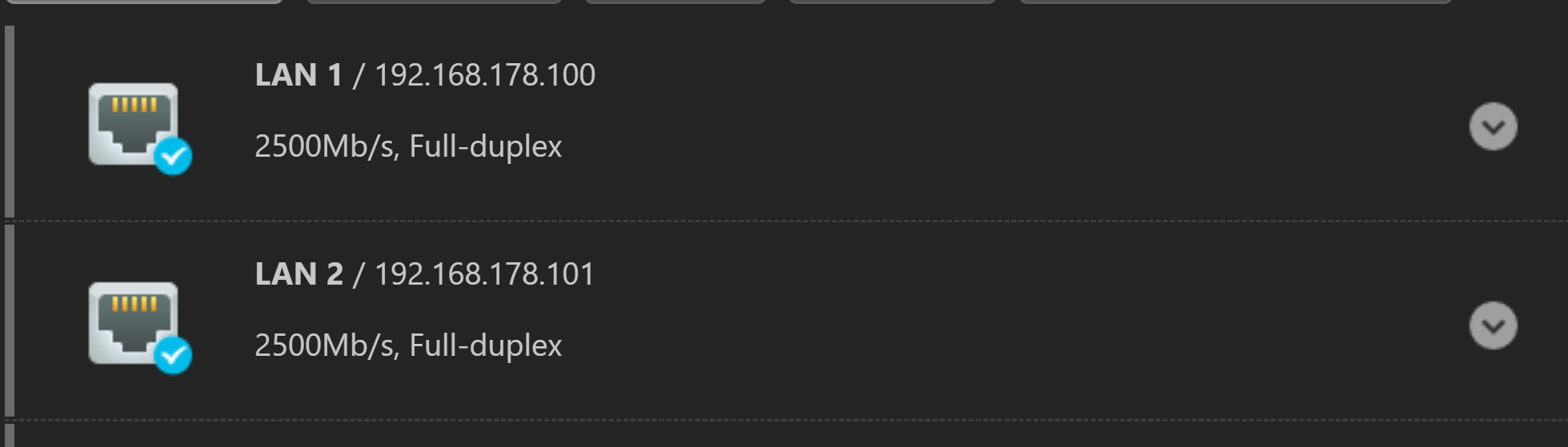

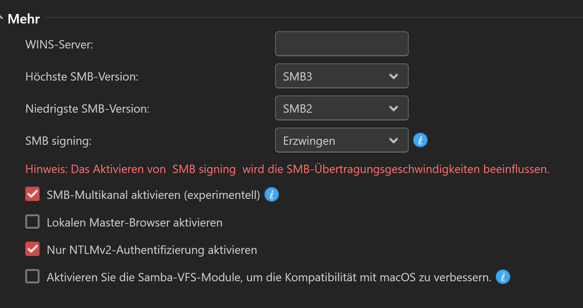

Ich habe auf meiner ASUSTOR NAS SMB Multichannel aktiviert und SMB3 Link Aggregation ist aus.
Habe beiden Ports jeweils eine feste IP gegeben 100 und 101.
Meinen Mini PC habe ich jeden 2.5 GBit Port eine feste IP gegeben 2 und 3.
Damit müsste sich also mein Datendurchsatz erhöhen?
