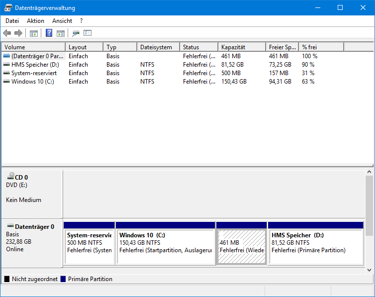

1) auf meinem notebook ist nach dem update eine 2 wiederherstellungs partition, jetzt ist am ende und am anfang der platte bzw ssd eine wiederherstellungs partition.
wie bekomme ich die gelöscht ohne neu aufsetzten?

1) Wiederherstellungspartitionen können mit "Datenträgerverwaltung" oder mit "diskpart" gelöscht werden. Nach dem löschen könnte eine Systemwiederherstellung nicht mehr möglich sein.

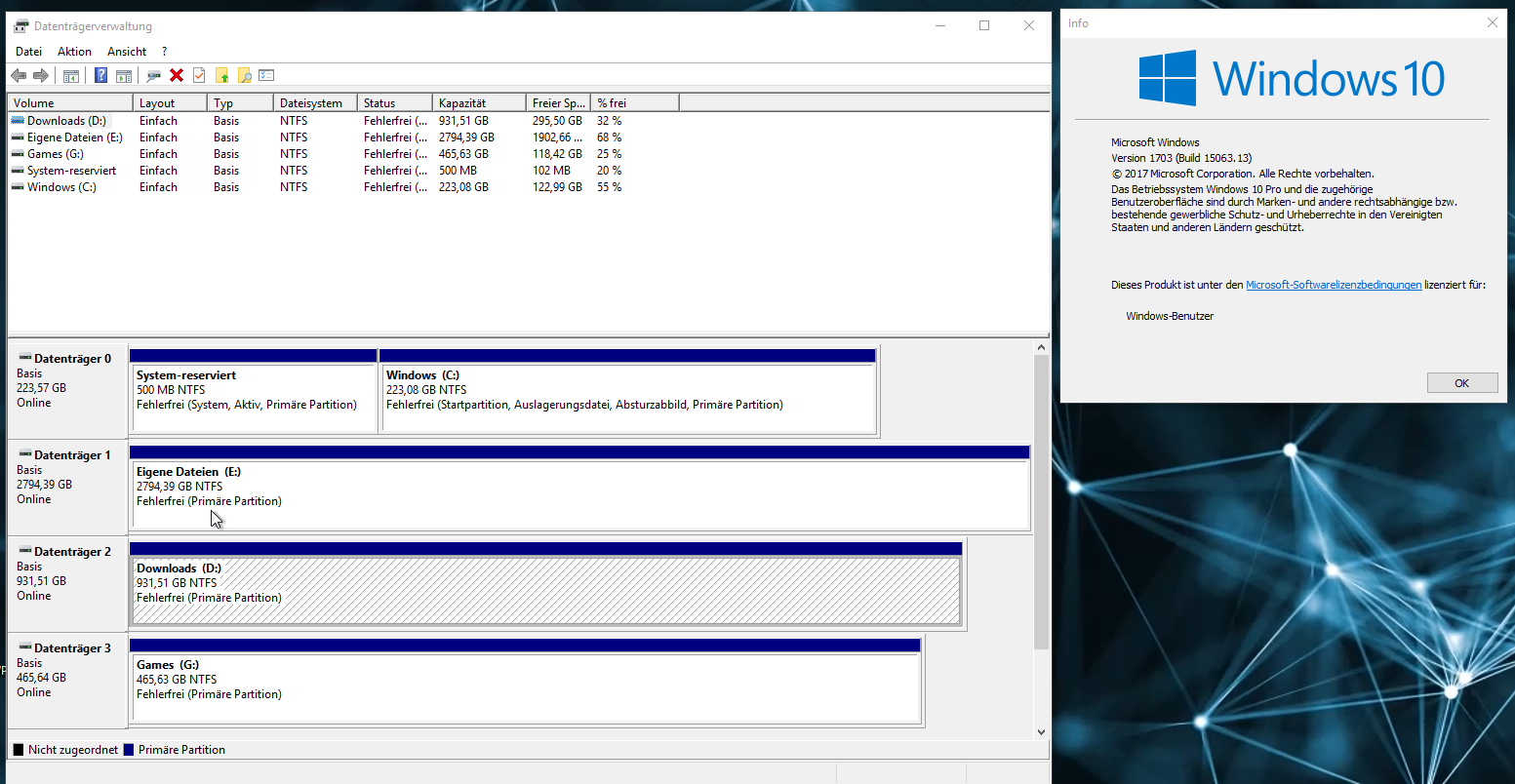

Kein Notebook, aber auch keine "neue" oder sonstige Partition...
2) Ist der aktuelle Grafikkartentreiber installiert?
1) funktioniert hier nicht mit der Verwaltung.

Aber nur wenn er die Wiederherstellungspartition die neu dazugekommen ist nicht löscht.
Bei uefi gibt es ja so wieso eine 450 MB am Anfang der Platte.
Bei Upgrade über das Media Tool "Jetzt Aktualisieren" wird anscheinend auch eine Wiederherstellungspartition erstellt.
Im MBR Modus habe ich jetzt eine Wiederherstellungspartition und die hat 461MB
