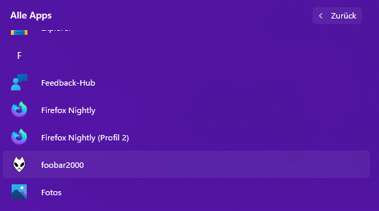

  • Standard: firefox.default
  • Optional: Mozilla Firefox (Profil 2).bat "C:\Program Files\Mozilla Firefox\firefox.exe" -P "firefox.release"

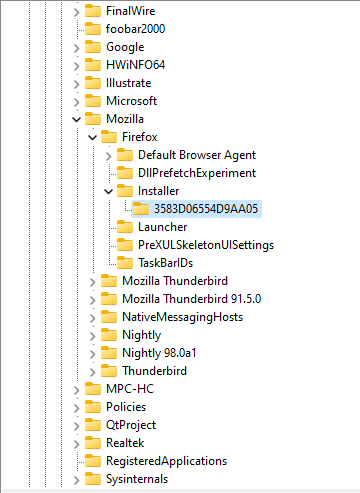

Die nachstehenden Kennungen werden mit der Installation vergeben:
[3583D06554D9AA05]
[308046B0AF4A39CB]
Die Kennung muss zur Insatllation passen. Am besten ein neues Profil anlegen lassen und anschließend die Kennung übernehmen.
[HKEY_USERS\...\Software\Mozilla\Firefox\TaskBarIDs]
"C:\\Program Files\\Mozilla Firefox Nightly"="3583D06554D9AA05"
Dies kommt bei mir noch aus der Zeit wo die Release und Nightly installiert waren, inzwischen verwende ich nur noch die Nightly (Installation 3583D06554D9AA05).

Interessant. Wie kann ich die Kennung einer Installation ändern? In welcher Datei steht diese Kennung? Also so könnte ich die Kennung dann mal testweise ändern vom Browser. Wobei ich sonst immer 2 Firefoxe hatte. Der 2. war eine Kopie des 1. Firefox-Ordners. Also es tat dann auch ohne 2 unterschiedliche Kennungen.

  • Firefox Nightly startet Firefox mit dem Default-Profil
  • Firefox Nightly (Profil 2) startet Mozilla Firefox (Profil 2).bat
Habe Beitrag #10 ergänzt. Sie steht in der Registrierungsdatenbank (Registry) oder in einem Profil, das Firefox nach der Installation anlegt.

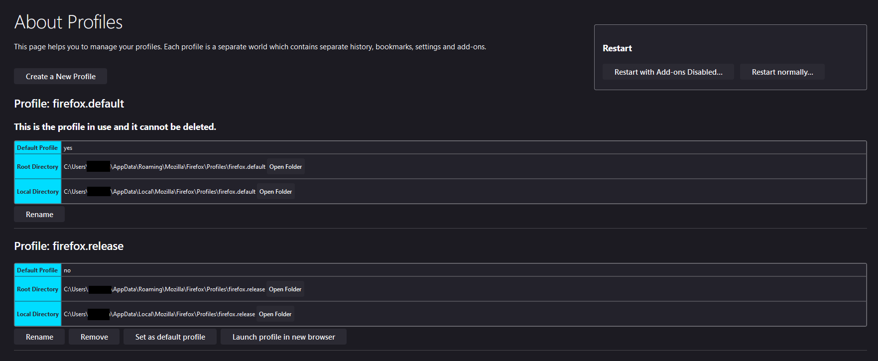

Alternativ bleibt das Standard-Profil zu ändern. Am einfachsten über about:profiles
Hier kann auch das andere Profil in einer eigenen Instanz geöffnet werden.
