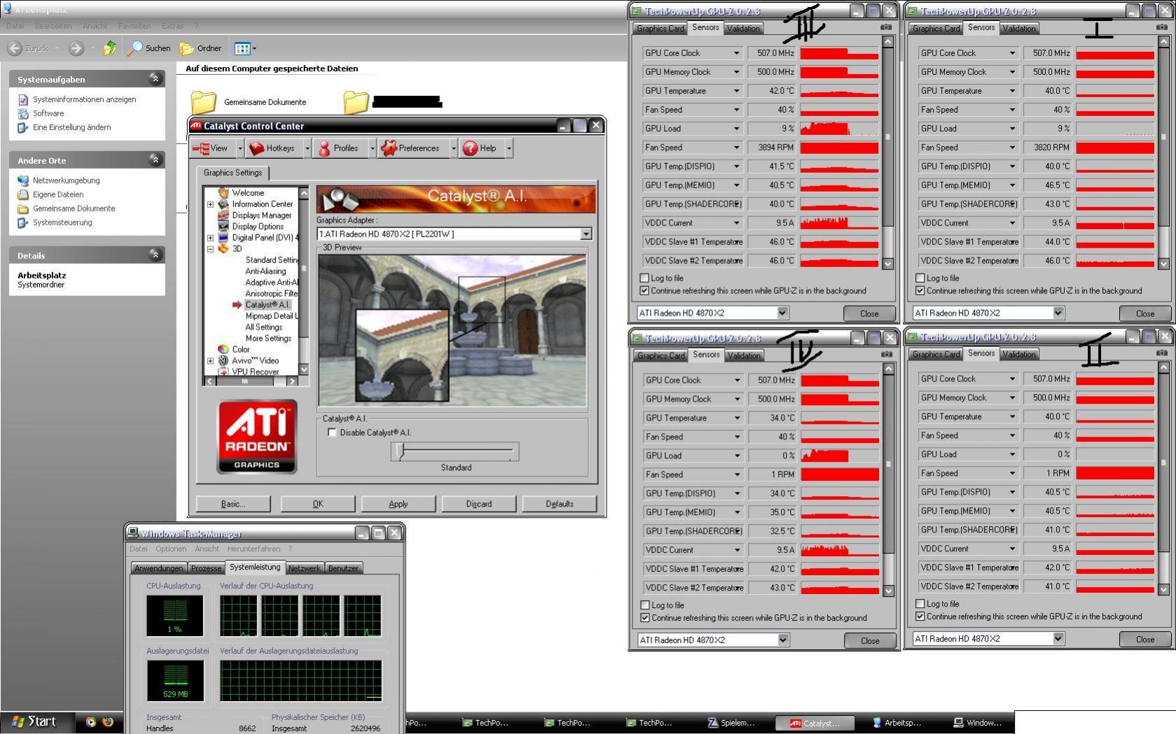

Ich hab ein Problem bezüglich meiner beiden HD4870 X2, ich habe den
Far Cry 2 Benchmark als Test genutzt.
Meine 2te Grafikarte hält während des Benchmarks Mittagsschlaf hab mit
Catalyst A.I. Standart und Advanced getestet, CrossFireX ist natürlich auch an :P
Hab nen Bild im Anhang, da könnt ich euch das Problem selber anschauen...
Hoffe jemand hat eine Idee dazu O.o

Jo hab auch grad gelesen das Windows XP nur 2 GPU´s verwalten kann...
Werde jetzt schnell Vista installieren und testen ob es dann funzt.

Ein CF aus zwei X2 funktioniert durchaus, scheitert unter XP aber unter dem Prerender-Limit von D3D9, das nur nur max. 3 Frames im Voraus berechnen kann. Nur mit D3D10 lassen sich 4 Frames im Voraus berechnen.

So hab jetzt Vista installiert und es werden jetzt auch alle 4 GPU´s ausgelastet.
Performance hat sich auch verbessert ;-)
