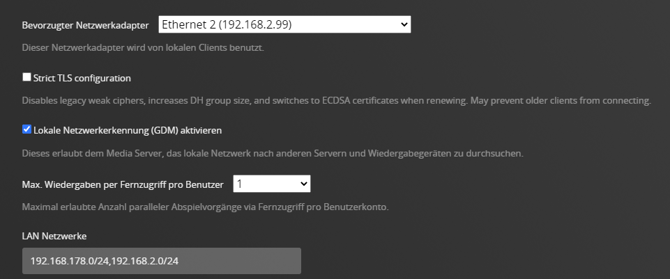

Ich nutze Chrome und Mozilla, Chrome als Standard für alles (PYUR). Kann ich Mozilla so einstellen, das dieser nur die VDSL Leitung nutzt? Ich muss ab und zu Dateien hochladen, und das möchte ich mit der schnellen VDSL Upload Leitung machen.
Und ich möchte jetzt im Urlaub auf meinem heimischen Plex Server zugreifen, und ab und zu mal Abends einen Film zu sehen, das ist die zweite App welche darüber funktionieren soll.
Plex kann mit einer zweiten Netzwerkkarte offensichtlich umgehen, aber noch nutzt er bei mir diese Verbindung noch gar nicht.

Über das Programm bin ich gestern bei Google auch schon gestoßen, es wäre durchaus eine Überlegung und eine Installation wert. Ich habe zwei physikalische Netzwerkkarten, es sollte also (eigentlich) funktionieren.
