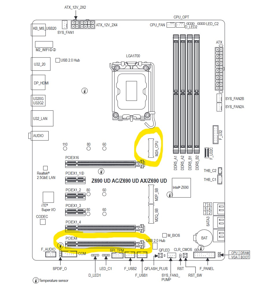

Die erste SSD würde ich am markierten Steckplatz installieren, der direkt an der CPU angebunden ist.
Für die zweite SSD gibt es 2 Varianten:
a) ich installiere sie auf einem anderen M.2 Steckplatz der an der Southbridge angebracht ist - wo sie sich die Leistung mit allen weiteren Geräten teilen muss oder
b) Ich installiere sie in dem unten markierten PCi16x4 slot mittels einer Adapterkarte die ich noch rumliegen habe.
Hat die Installation über den PCiE slot Geschwindigkeitsvorteile oder wird dieser analog zu dem M.2. slot eingebremst?

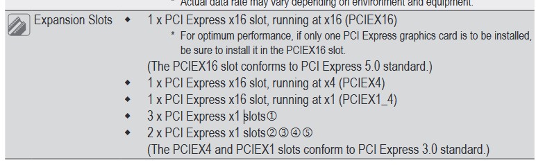

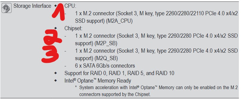

Der relevante Ausschnitt über die weiteren M.2. Slots wäre sinnvoller gewesen zu teilen. Das "Teilen" der Bandbreite findet ja mittlerweile über die Anzahl der insgesamt verfügbaren PCIe Lanes statt. Ohne Infos zu weiteren Anforderungen und vorhandenen PCIe Geräten kann man keine sinnvolle Empfehlung geben.
Ich persönlich würde die Adapterbastelei vermeiden.

Steht doch in dem Screenshot, oder?
Oben bei CPU steht ein M.2 slot und bei Chipset die anderen beiden.

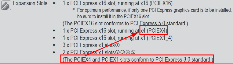

PCIe expansion slots sind nicht die M.2 Slots. Diese können gleich verschaltet sein wie daneben gelöteten M.2 Slots, das muss aber nicht der Fall sein. Du hast schlicht an der falschen Stelle geschaut.
Der von dir markierte Slot ist Gen 3.

auch die beiden unteren x16-slots hängen am chipsatz. und beherrschen hier nur 3.0.
steck sie in einen der beiden M.2-slots und gut ist.
Z690 ist btw mit 4.0_x8 an die CPU angebunden. sollte in den meisten fällen reichen;)

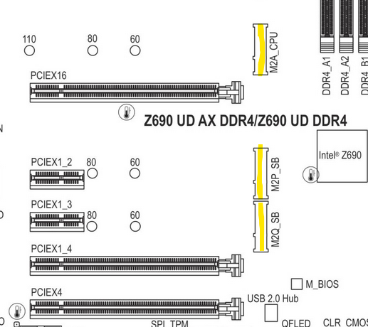

Kannst sie bedenkenlos in einer der weiteren M.2 anschließen, die sind alle an den Chipsatz angebunden und nehmen dir nichts!

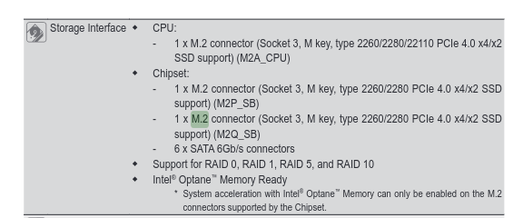

sorry mein Fehler, ich bin auf deinen Screenshot eingegangen. Dachte das wäre in repost von meinem Screeni gewesen. Das unten stehende habe ich mit "Steht doch da" gemeint.
Ich habe neben meiner Graka nur noch eine Asus Essence STX II im System eingebunden - sonst keine weiteren Karten.
@0x8100 oh wie dumm, habe ich überlesen da es weiter unten bei x1 stand
okay, dann ist die Sache wohl klar... Adapterkarte macht keinen Sinn. Dann installiere ich die zweite M.2 auf dem vorgesehenen M.2 Steckplatz auf dem Board.

In deinem Fall mit einem DDR4 Mainboard macht es kein Unterschied, da sind alle 2 darunter mit dem Chipsatz angebunden. Mit manchen Mainboards macht es was aus, wenn hierzu eine SATA als M.2 mit eingebaut werden soll. Denn die laufen dann meist nur an einem bestimmten M.2 Slot und manchmal teilen sie sich dann auch den Port zu einer der SATA Anschlüsse (ist nicht immer der Fall).
Dann gibt es DDR5 wo der erste auch mit der CPU angebunden ist und auch PCIE4 hat und noch einen zweiten, der auch mit der CPU mit angebunden ist und hier dann auch bis zu PCIe5 unterstützt wird. In diesem Fall würde es aber in diesem Slot der Grafikkarte 8 Lans klauen.
Die restlichen sind dann per Chipsatz und PCIe4.0 angebunden.
Das ist z.B. mit meinem Mainboard der Fall, weshalb ich den zweiten M.2 Slot nicht mit verwende.
Steht aber immer im Handbuch mit dabei und daher immer das Handbuch mit beachten.
