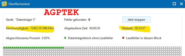

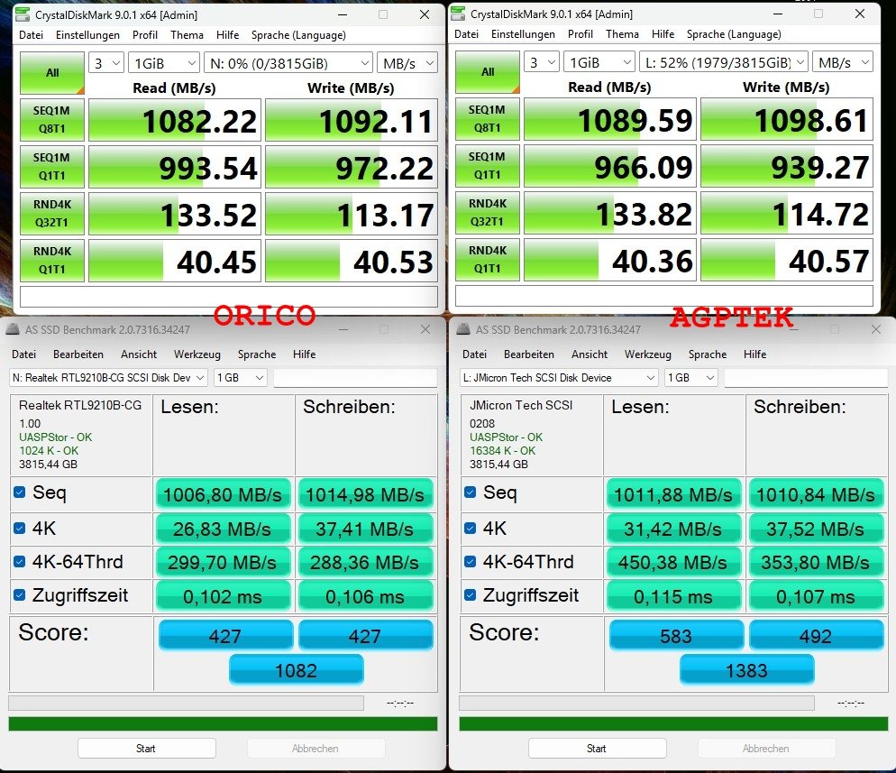

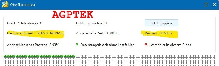

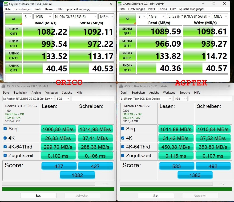

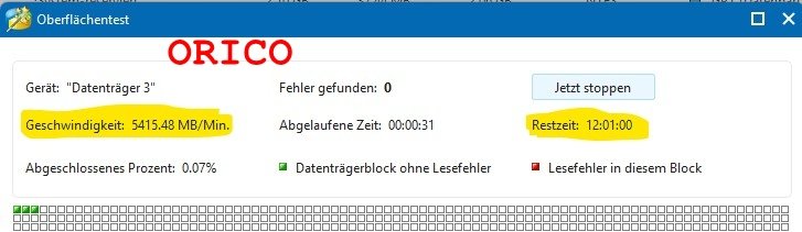

Wenn ich normale Benchmarks mache (CrystalDiskMark und AS SSD Bench), sind die Werte bei beides Cases ziemlich gleich. Wenn ich aber in dem Programm "MiniTool Partition Wizard" einen Oberflächentest mache, kommen massiv unterschiedliche Werte raus. Sprich: das eine Case ist mit ca. 5500 MB/min (ca. 92 MB/s) geradezu schneckenlangsam im Vergleich zu dem anderen Case mit ca. 73000 MB/min (ca. 1216 MB/s). Und das spiegelt sich auch genauso in der Dauer des Test wider.
Aber warum ist das so? Liegt das einfach am verwendeten Chipsatz im Case oder was ist der Grund dafür? Den einzigen Feature-Unterschied, den ich sehe, ist, dass das Orico-Case auch SATA-Laufwerke unterstützt...
NVMe SSD ist die gleiche? Kannst Du auch mal bei jedem Gehäuse das Kabel tauschen?
Reaktionen: aragorn92
Es ist tatsächlich 2x die gleiche NVMe, und ich habe natürlich auch immer das selbe Kabel verwendet und auch alles mal kreuz-getauscht. Das Ergebnis war immer gleich.

Chipsätze:
Orico (neu, langsam) hat den "Realtek RTL9210B-CG 1.0".
Agptek (alt, schnell) hat irgendwas von JMicron ("JMicron Tech SCSI 0208"), was wohl auf den JMS583-Chipsatz hindeutet (das ist zumindest er einzige auf der JMicron-Webseite, der dort aufgeführt ist für USB 3.1 Gen 2 to PCIe NVMe Gen3x2.

Also... ich habe mich mal getraut und ein Firmware-Upgrade durchgeführt, was zum Glück auch reibungslos geklappt hat. Verändert hat dies an der grundlegenden Thematik jedoch nichts. Beim Oberflächentest bleiben die Werte bei ca. 5500 MB/min, was sogar den Wert meiner internen SATA-Festplatte (ca. 9000 MB/min) unterbietet. Von einer alten Samsung-USB-SSD mit mehr als 19000 MB/min mal ganz abgesehen...
Ich habe jetzt mal noch zwei andere NVMe-USB-Gehäuse bestellt - eines rein für NVMe und eines für NVMe + SATA. Mal sehen, ob sich dort der Verdacht, dass es an der SATA-Unterstützung liegt, bestätigt.
Reaktionen: JumpingCat
Kurzes Update: ich habe jetzt hier zwei Cases von der weltbekannten Weltmarke "Yottamaster", die dem Orico sehr ähnlich sind. Eines ist rein für NVMe und hat den RTL9210 und das andere ist für NVMe & SATA mit RTL9210B.
Beide Cases funktionieren im Normalbetrieb und Benchmark ganz normal, aber auch hier ist beim Oberflächenscan nur um die 5800 MB/min.
Sei es drum, immerhin funktioniert ja alles ganz normal, und die Sache mit dem Scan ist nun wirklich ein Sonderfall, der vielleicht sogar irgendwie am MiniTool Partition Wizard liegt.
