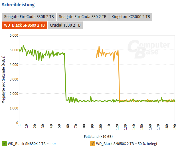

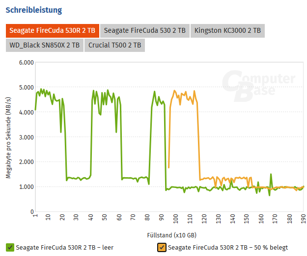

Ich halte sowohl die Auswahl der SSD, als auch die Aufteilung für nicht optimal, insbesondere würde ich nicht die wertvollen Lanes mit einer popligen 1 TB SSD verbraten.
Ich sehe die WD SN850X klar im Vorteil, wenn wir bei PCIe 4.0 bleiben, Test hatte ich bereits verlinkt.
Die 530R bricht immer wieder ein, wenn man große Datenmengen verschiebt.

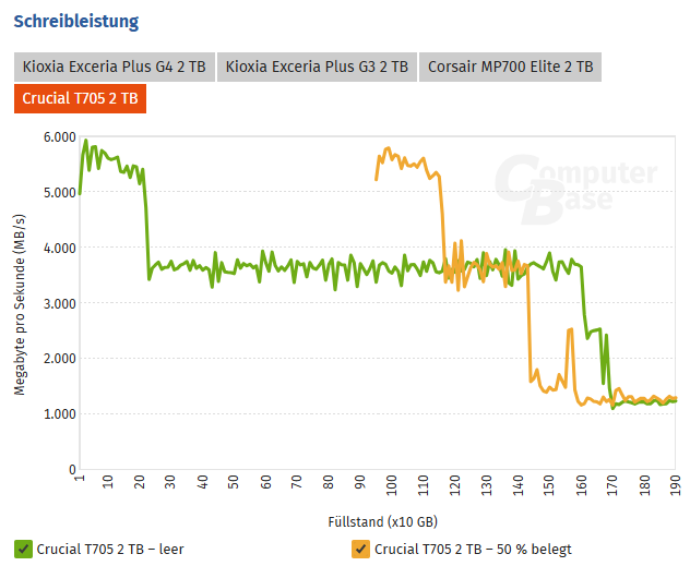

Richtig gut, auch noch mit 50% Belegung, aber teuer:
Das kommt beim Kopieren durchaus vor, ist beim Kopieren aber nicht so tragisch. Zeitkritisch ist Rendern.

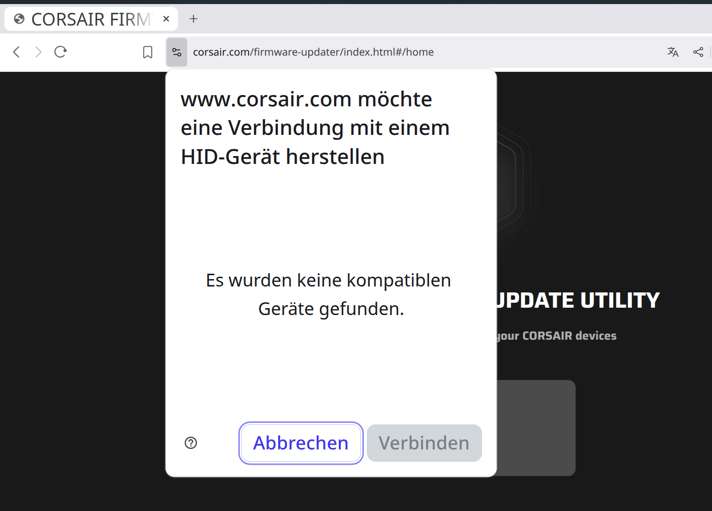

https://www.corsair.com/firmware-up...CTJlrYPT0R7QzUIjRvuxmYVio4rLGsilOSNjLgt#/home
The firmware update utility is not supported on your current browser.
Please use Google Chrome, Microsoft Edge, or Opera on Windows or macOS for accessing your
CORSAIR devices and firmware update.
Ich liebe es, wenn mir der Browser für den Download vorgeschrieben wird. Monopol lässt grüßen (Vor Jahren zwang mich Samsung einen Garantieantrag unter Win zu machen, Linux war nicht möglich, ok nie wieder Samsung). Ich verwende aktuellen Firefox.
Ok, ich nehme eine anderen Browser (Brave):
Ich liebe es wieder, wenn schon der Download Probleme macht. Ich hoffe, die machen das Update nicht aus dem Browser. Normalerweise lasse ich nach einem FW-Update von einem Backup die Daten neu schreiben.
Hilft nicht, zuerst müssen die Voraussetzungen passen und dann wird aus den Möglichkeiten ausgewählt.
