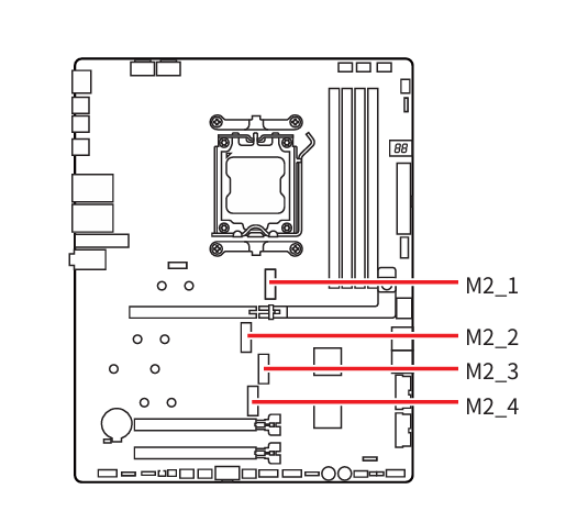

Guten Tag,
ich bin ein bisschen am verzweifeln was M.2 SSDS betrifft. ich habe soweit ich weiß bei meinem mainboard 4 slots. Der obere bereits besetzt für windows. ich komme aber mit den technischen daten nicht klar für die m.2 slots. möchte jetzt gerne mehr kaufen für gaming und weiß nicht wo ich die rein machen kann ohne an leistung zu verlieren. im 3. slot mit ner pcie 4 ssd? oder kann ich mehr verwenden?
kurz zu meinen pc daten:
Ryzen 7 9800X3D
RTX 5090
64GB RAM
danke im voraus

Was spricht gegen den zweiten Slot? Der hängt sogar an der CPU.
Die weiteren beiden hängen am Chipsatz, ansonsten RTFM: PCI_E1, PCI_E2 and M2_2 share the bandwidth.

wie schon gesagt komme ich mit der beschreibung nicht klar. ich hab im internet nach dem handbuch geschaut da ich das im papier format nicht mehr habe. und ich weiß eben nicht wo ich das am besten rein stecke
Aus dem Bild wirste schlau?
Da ist alles drinnen was du wissen musst.
M2_2 sollteste nicht benutzen.

👉 m.2_2 lässt Du einfach frei!
Rest ist erstmal nicht wichtig! ;)
Sieht aber so aus, als wenn der mit der Graka sich die Lanes teilt.
Reaktionen: Sinatra81
@Arboster
Ja, da werden einfach vier Lanes der CPU bewusst nicht genutzt. Warum auch immer.

Ist bei vielen x870e-Boards so geregelt, dass der zweite CPU-M.2-Slot Lanes von der Grafikkarte klaut.

Völlig egal bei Gaming. Nimm einen der passt und kein Lanesharing hat.
Man könnte auch alle vier Slots vollknallen, es ist ja bekanntlich nicht so als ob PCIe 4.0 x8 ein Problem wäre solange die Grafikkarte von sich aus auch x8 nutzt. Aber ja, sonst halt M2_2 unbenutzt lassen.
Trotzdem interessant wie das bei X870E gehandhabt wird.
Die markierten solltest du nutzen, da M2_2 sich die Lanes mit Grafikkarte teilt.
