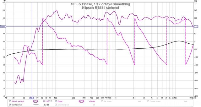

Ich bin ja ganz bei Dir, dass da gerne geschönt wird, aber gerade bei der RB-81 II spielen da ein paar wichtige Faktoren eine Rolle:
1. Der Hersteller gibt den Kennschalldruck (mMn bei 8Ohm sinnvollerweise) bei 2,83V an und nicht bei 1W, da es so besser vergleichbar ist. Somit kann das schonmal 3dB Unterschied zu anderen Speakern bedeuten.
2. (und das ist der wichtigste Punkt!) Die RB-81 II hat im Bereich 650-1kHz einen Peak von ca. 5dB. Und da der Kennschalldruck nunmal bei 1kHz gemessen wird, spielt dies der Herstellerangabe in die Karten.
3. Bei der unteren Grenzfrequenz wird nicht gemessen. Die ist wirklich geschönt, selbst wenn man einen Bereich von sagen wir +/-6dB nehmen. Die angegebenen +/-3dB gehören also eher ins Reich der Fabelwelt als die 97dB...
Und wie man an der Messung sieht, sind die 97dB@1kHz nicht ganz so unrealistisch...
Die Messung ist von alpenpoint aus dem hifi-forum:
"Ich habe sie mittig im Raum gemessen, 40cm vor dem Hochtöner... (...)"
(http://www.hifi-forum.de/viewthread-205-461.html)

Klipsch misst mit 2,83 V in 3 m, skaliert auf einen herunter und rechnet 4 dB Room Gain drauf.
