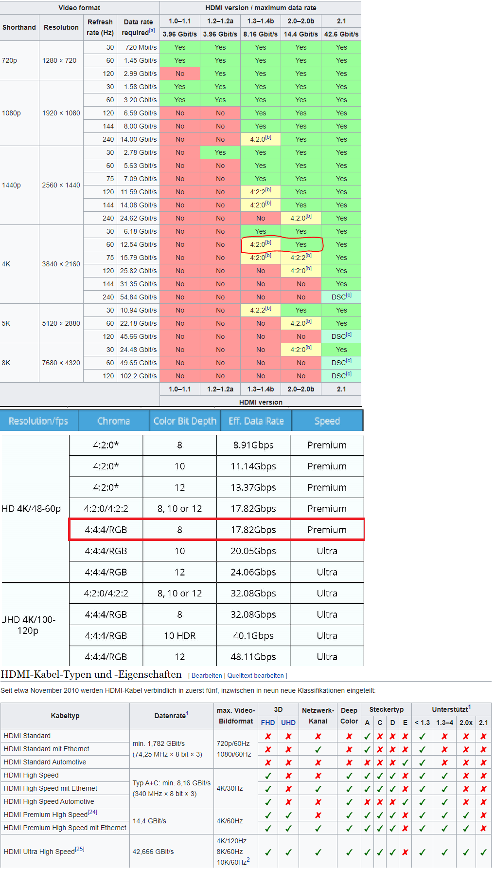

Hier habe ich mir selber eine Liste zusammenkopiert um ein bisschen einen Plan zu haben wie was zusammen hängt.
https://flic.kr/p/2k1DV1M
[IMG]https://live.staticflickr.com/65535/50546868617_2103c4a3d5_h.jpg[/IMG]hdmiResundKabel
Würde gerne unter 100 Euro bleiben aber eigentlich will ich mir da was in die Wand ziehen das ich die nächsten Jahrzehnt eine Ruhe habe also gleich (HDMI 2.1) 48 GBit/s :). Wenn das nicht geht würde ich den zwischenschritt mit (HDMI 2.0) 18 GBit/s gehen. HDMI Verstärker möchte ich keinen verwenden bzw geht das bei mir auch gar nicht. Ob passives oder optisches Kabel wäre mir egal bidirektional muss das Kabel nicht gehen.

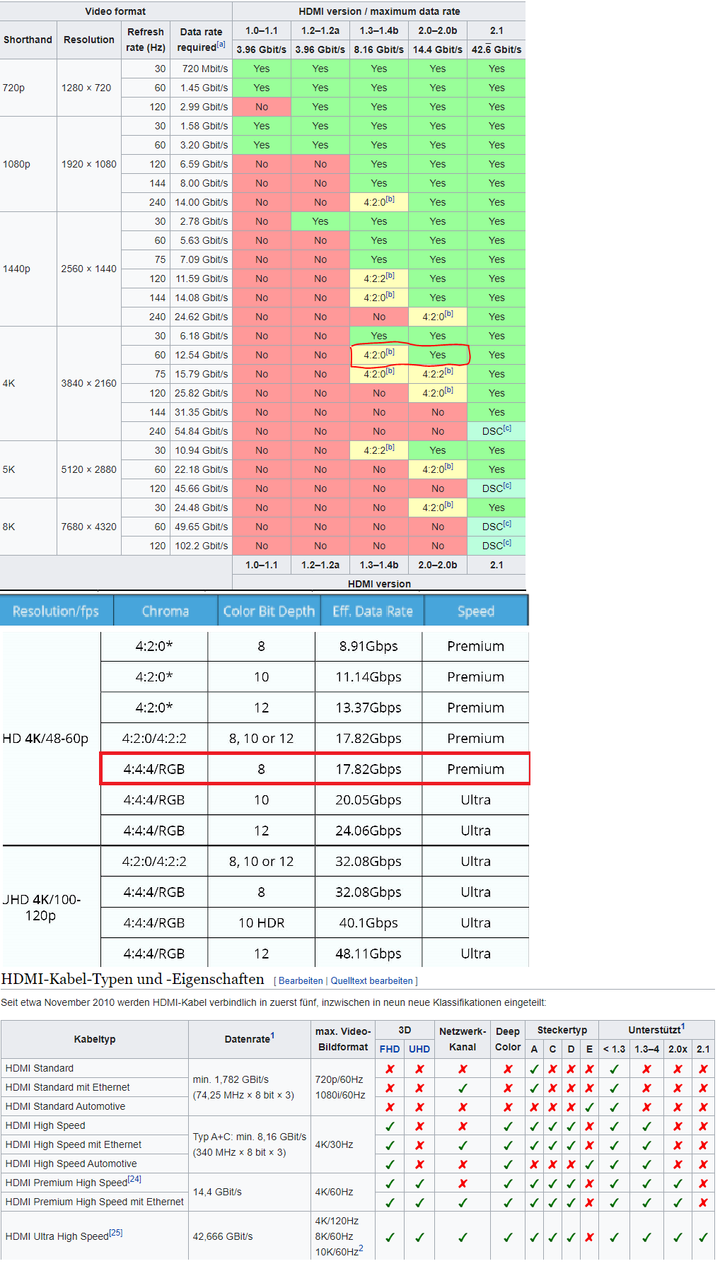

Hab jetzt ein high Speed Kabel von Kabeldirekt am laufen mit 12,5m Länger in der Wand und hab auch am Fernseher 4k60hz aber es geht kein HDR ( Bild wird komsch) und es ist auch kein Chrome444 anliegend. Also nur 4k60hz wäre viel zu wenig. Hier ist bisschen was technisches dazu. Die Datenraten steigen immens für die höheren Anforderungen.
