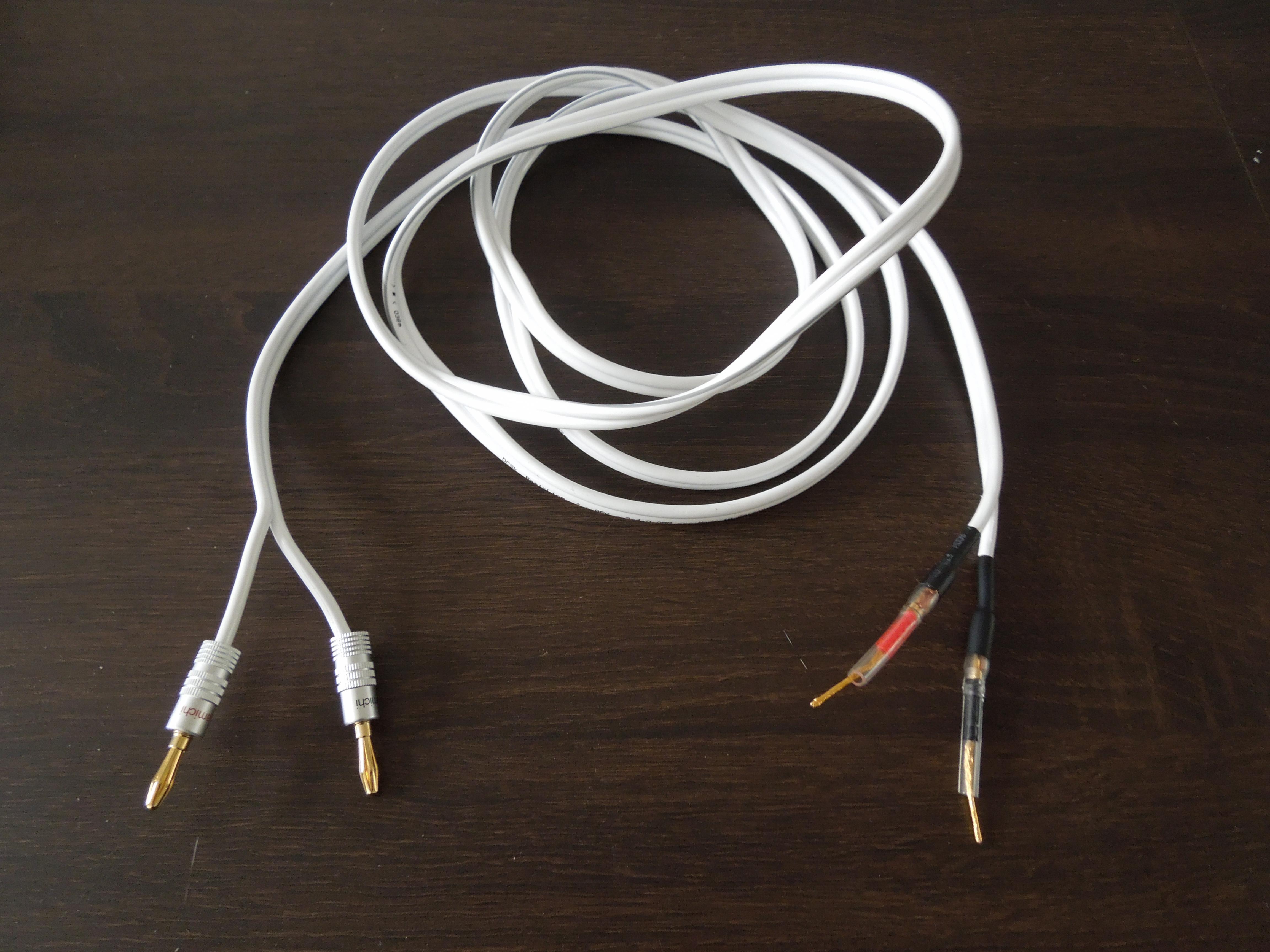

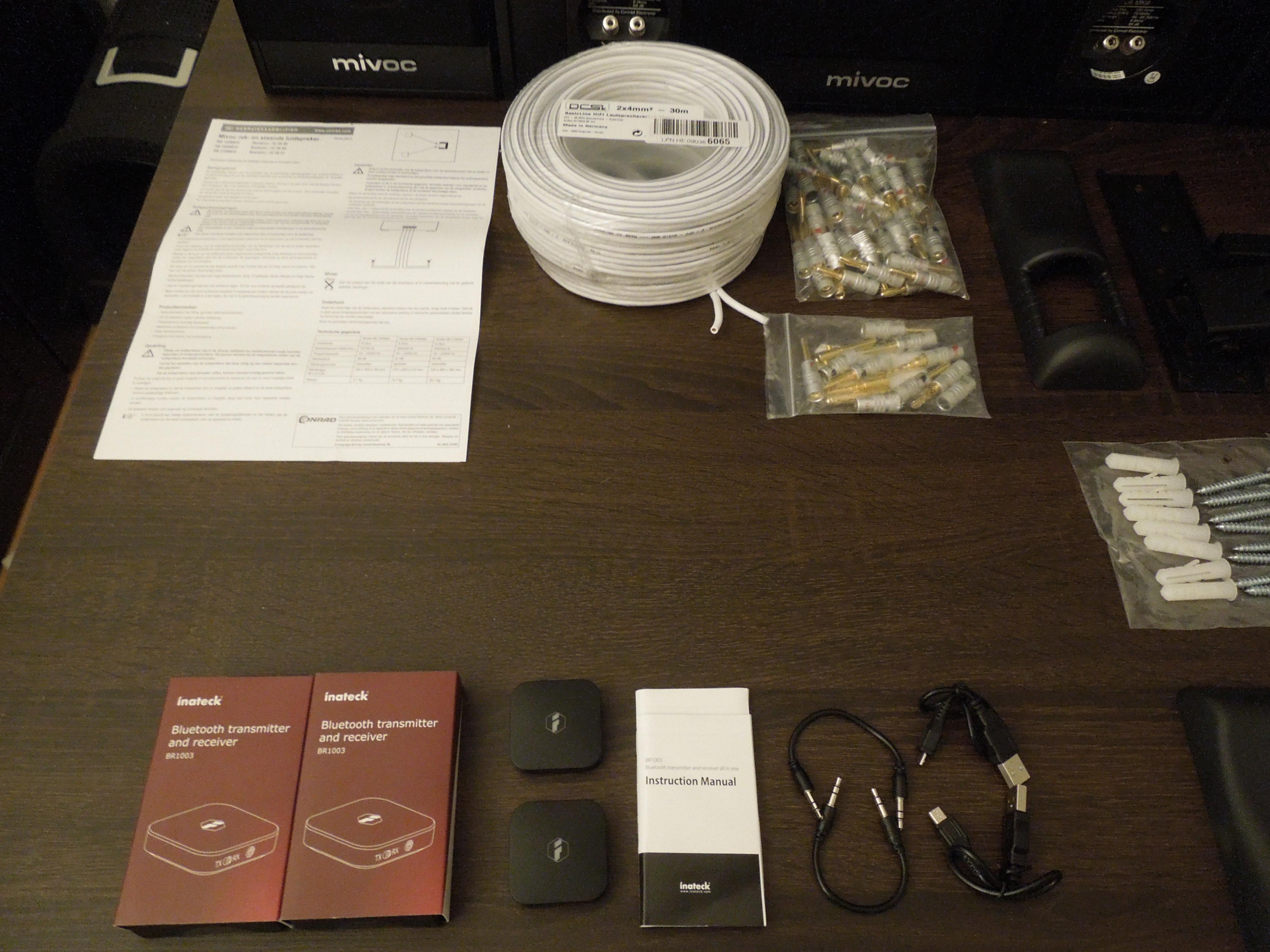

Also die ersten von dir genannten Kabel (DCSk - 4mm) kann ich ebenfalls empfehlen. Haben zwar nicht den Querschnitt welchen sie anpreisen, aber für den Preis absolut OK. Habe mich allerdings für die Weiße Variante entschieden. Weniger auffällig.

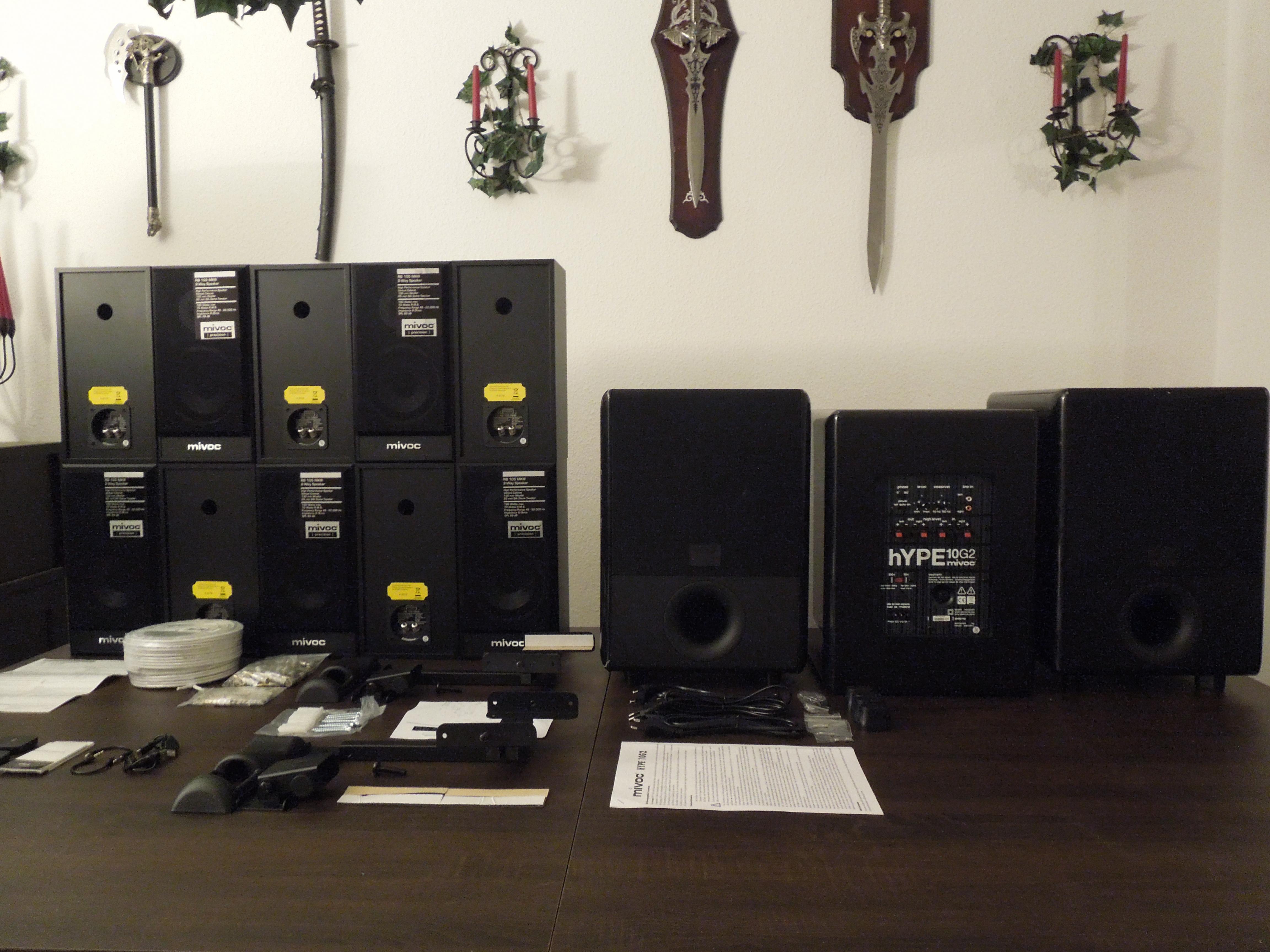

Passend dazu gab es ebenfals Bananenstecker. In meinem Fall von Nakamichi.
Beides zusammen harmoniert perfekt. Dicker dürfte das Kabel nicht sein. Mit Mantel passt es zwar ins Kabel, dann kann aber die Schraube nicht richtig fest gedreht werden und der Stecker kann nicht aufgesetzt werden. Also musste in dem Fall die Ummantelung dran glauben.

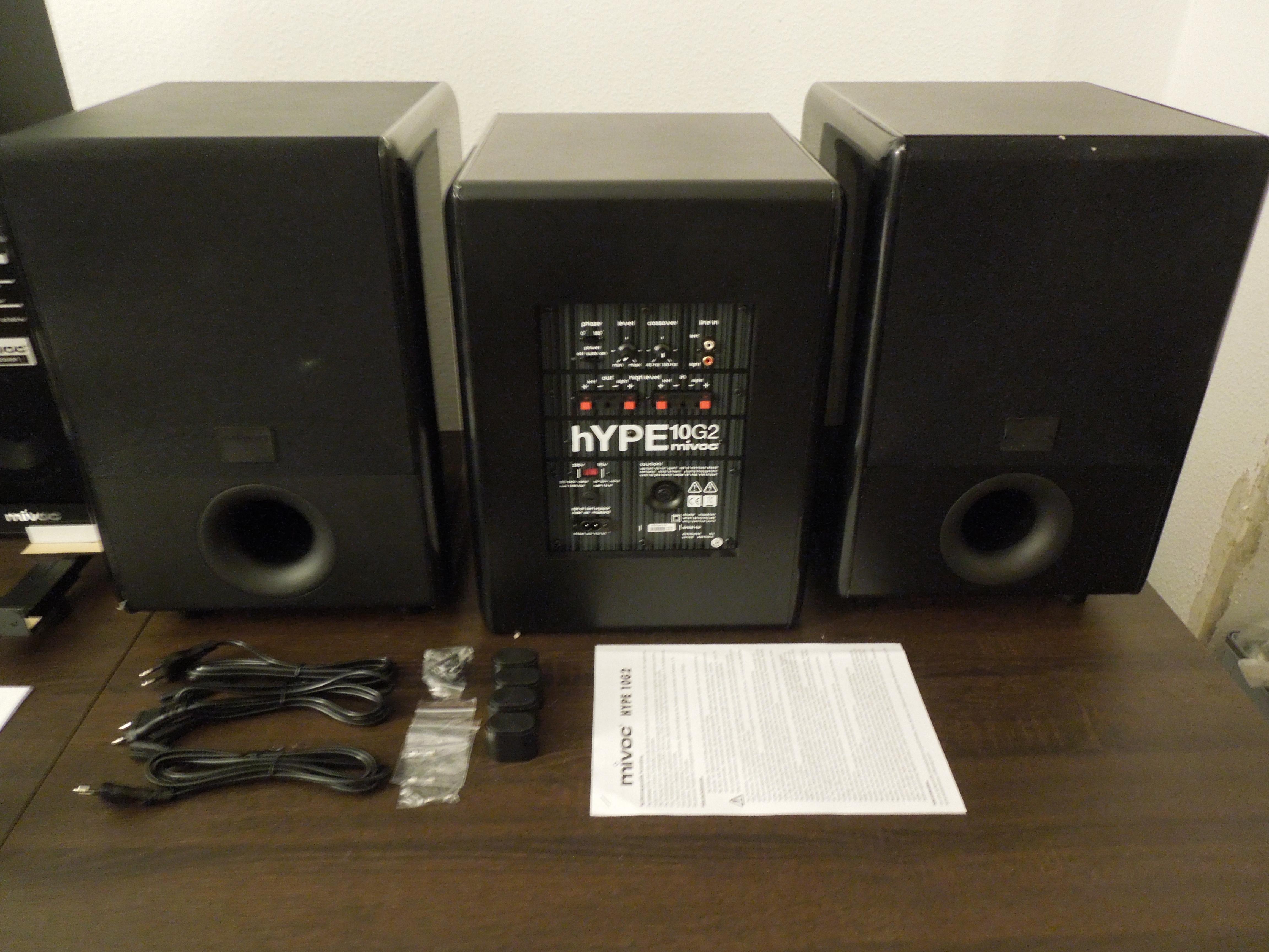

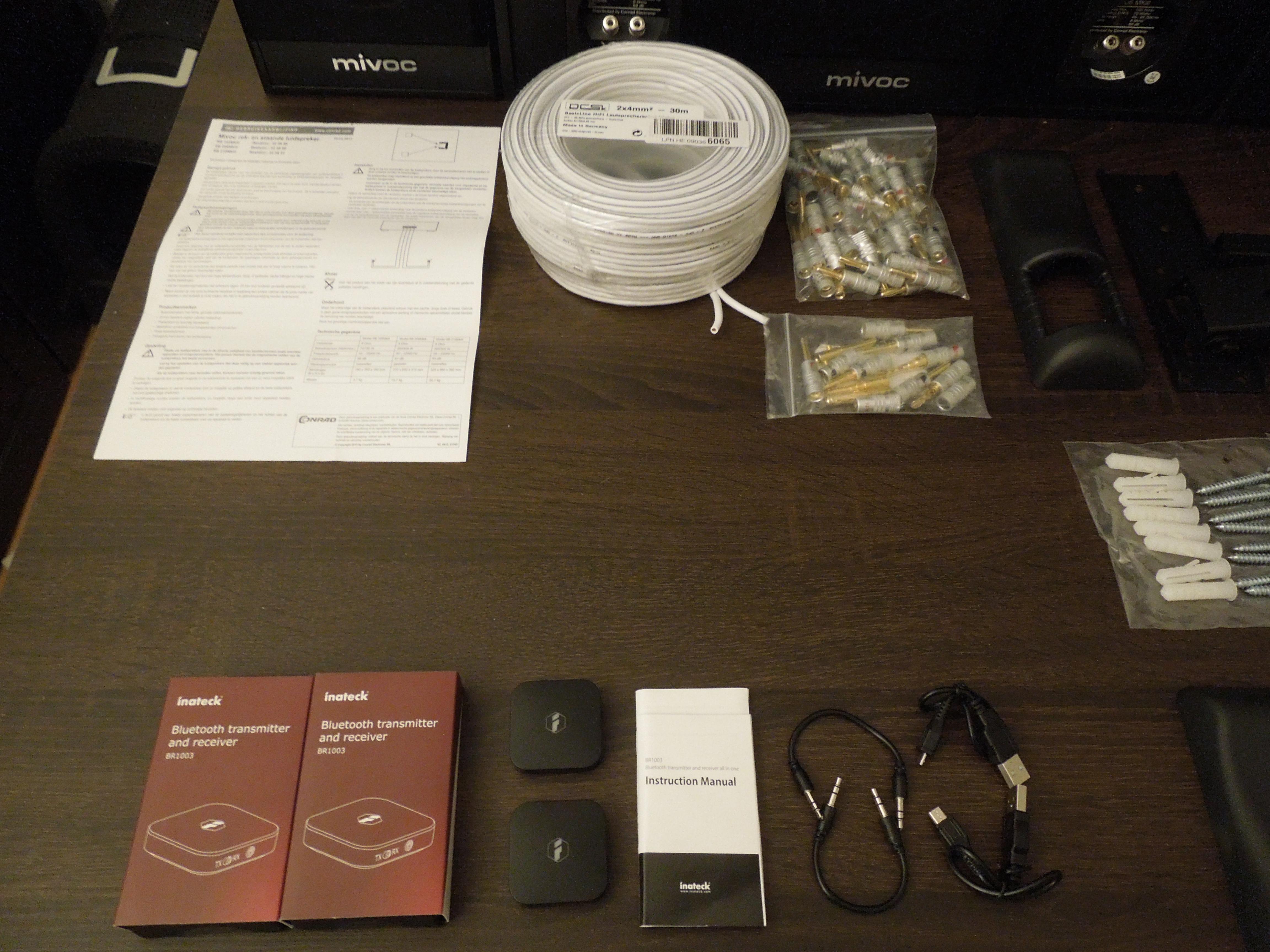

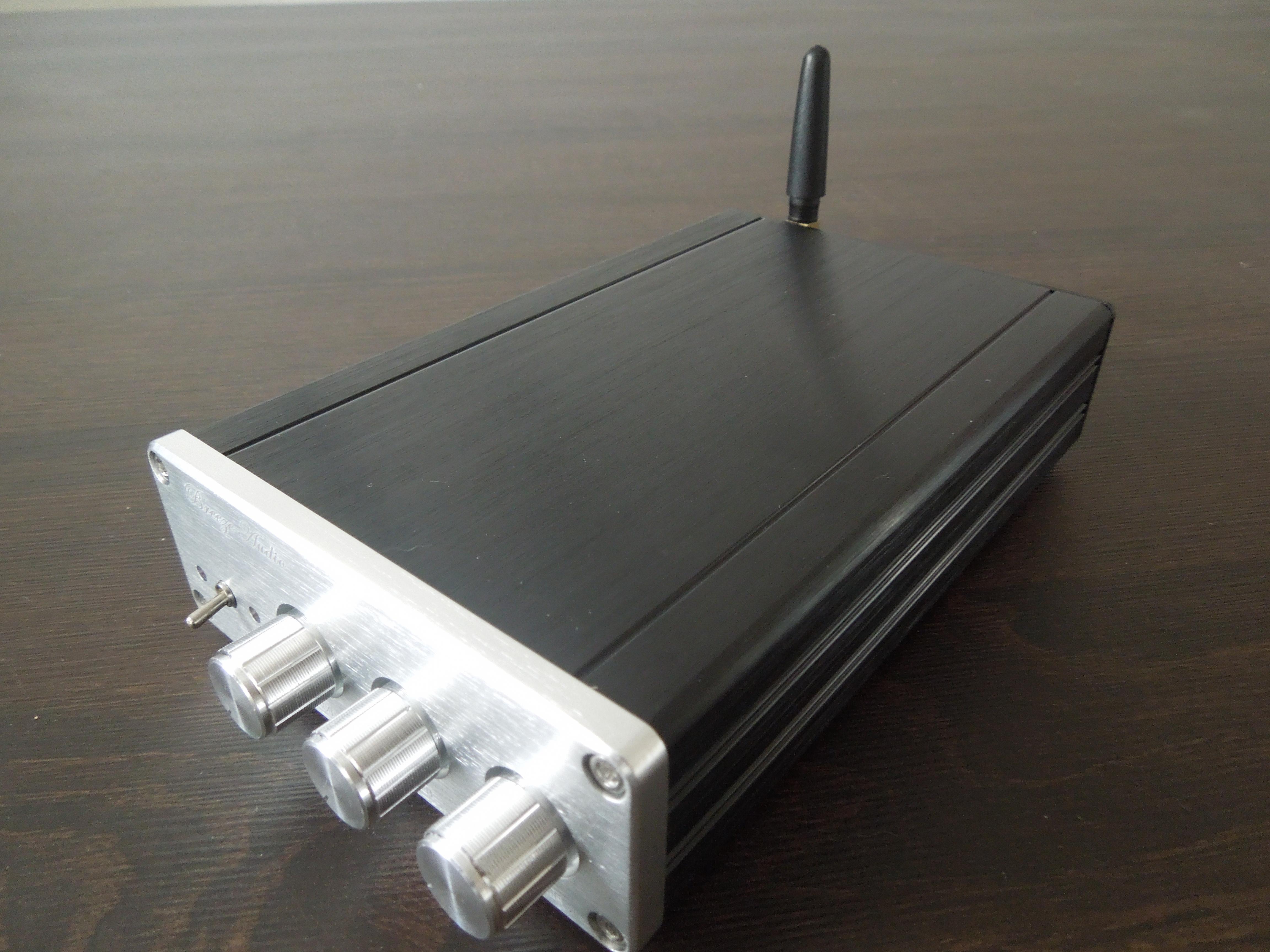

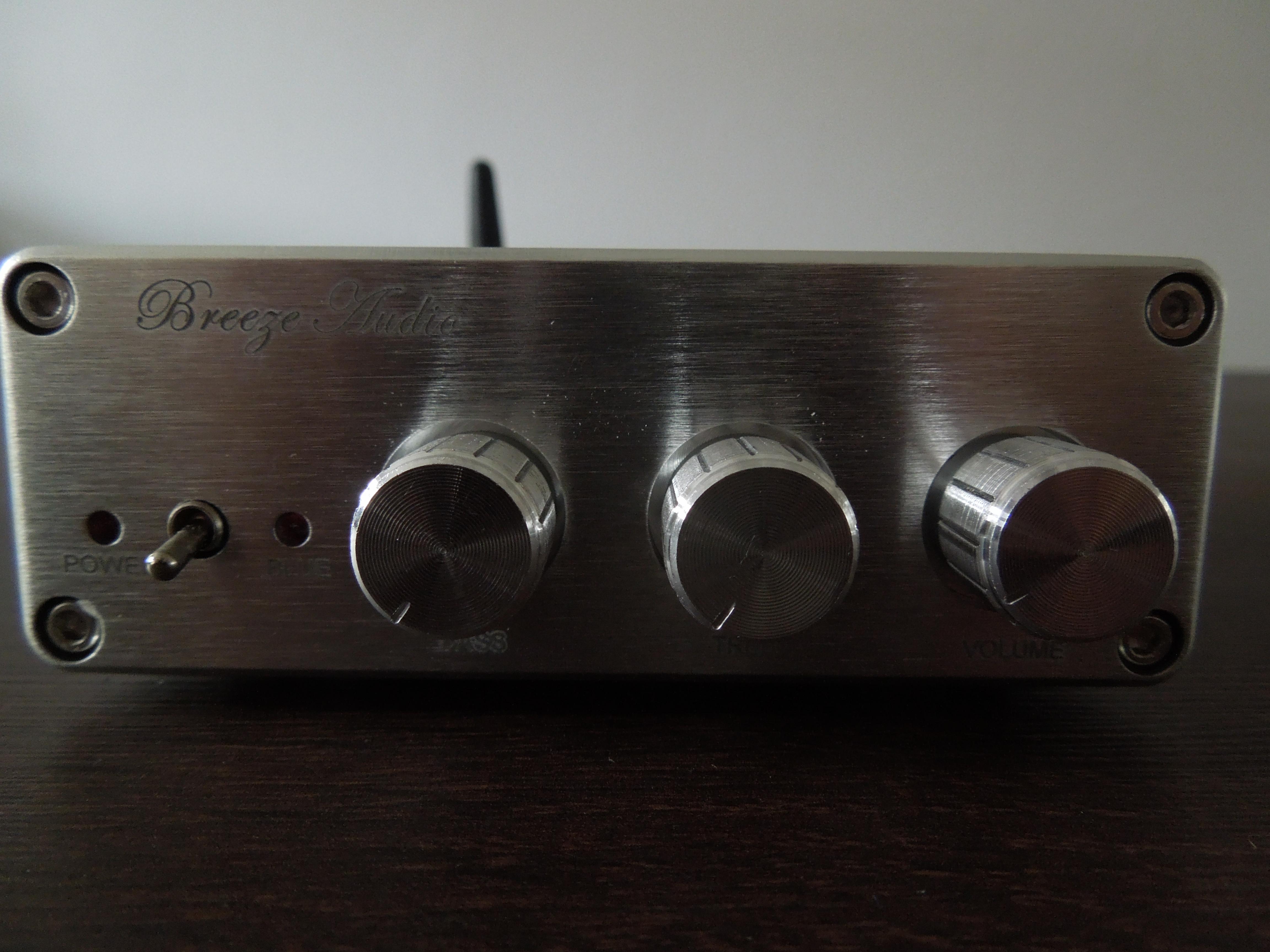

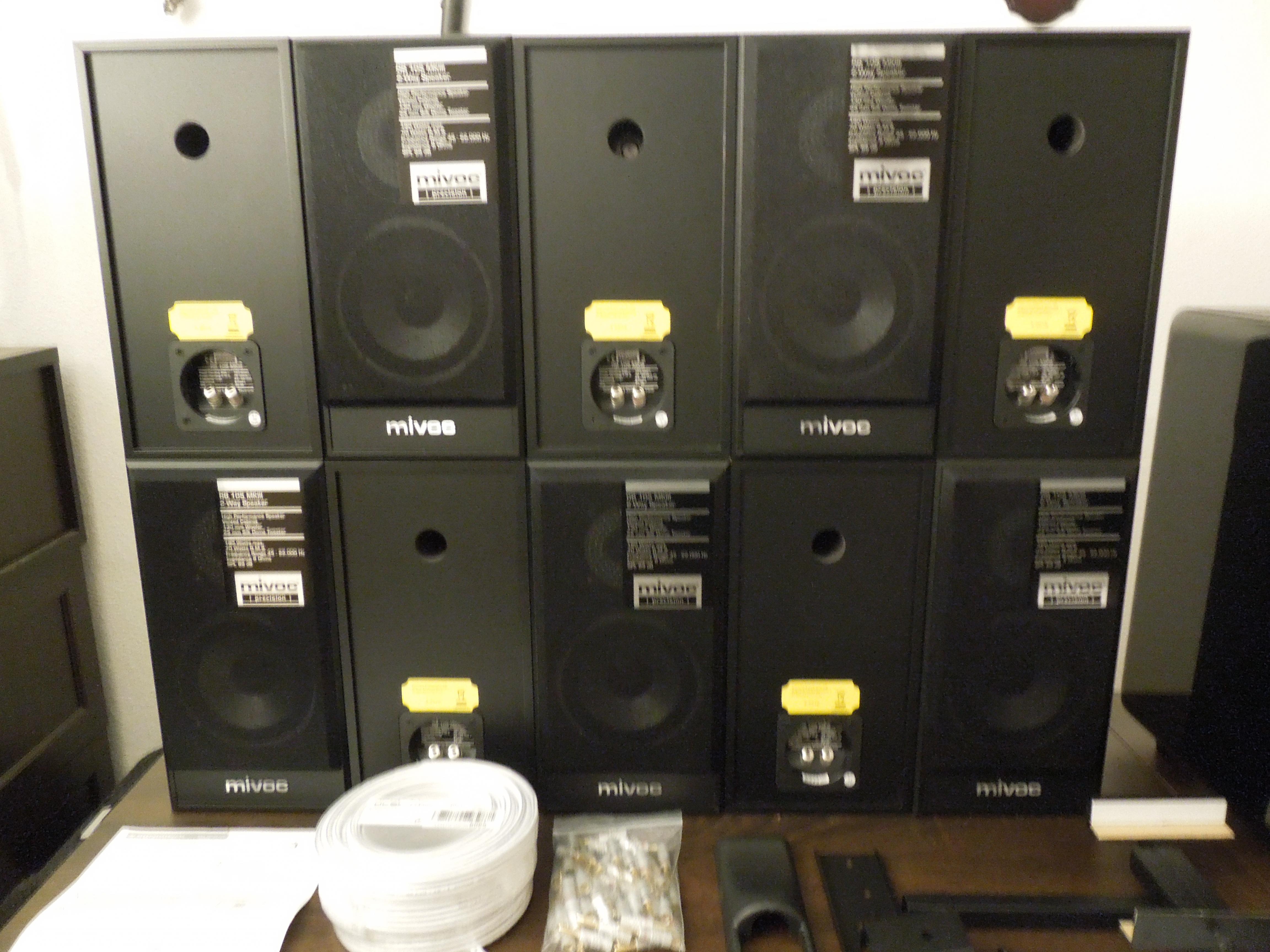

Setup siehe Bilder. Wobei Die Bluetooth Adapter zurück gingen. Statt dessen habe ich mir HP Wireless Audio Adapter bestellt. Und weil das Setup so geil war, gleich noch einmal 2x Lautsprecher plus einen Subwoofer mehr dazu :D
