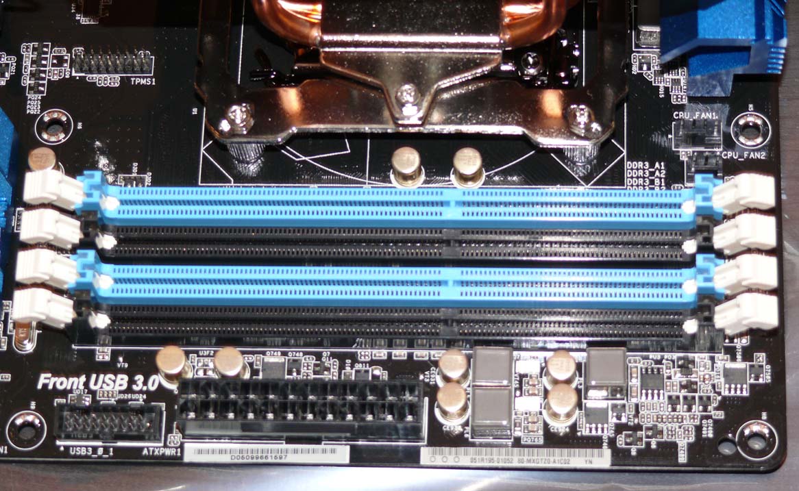

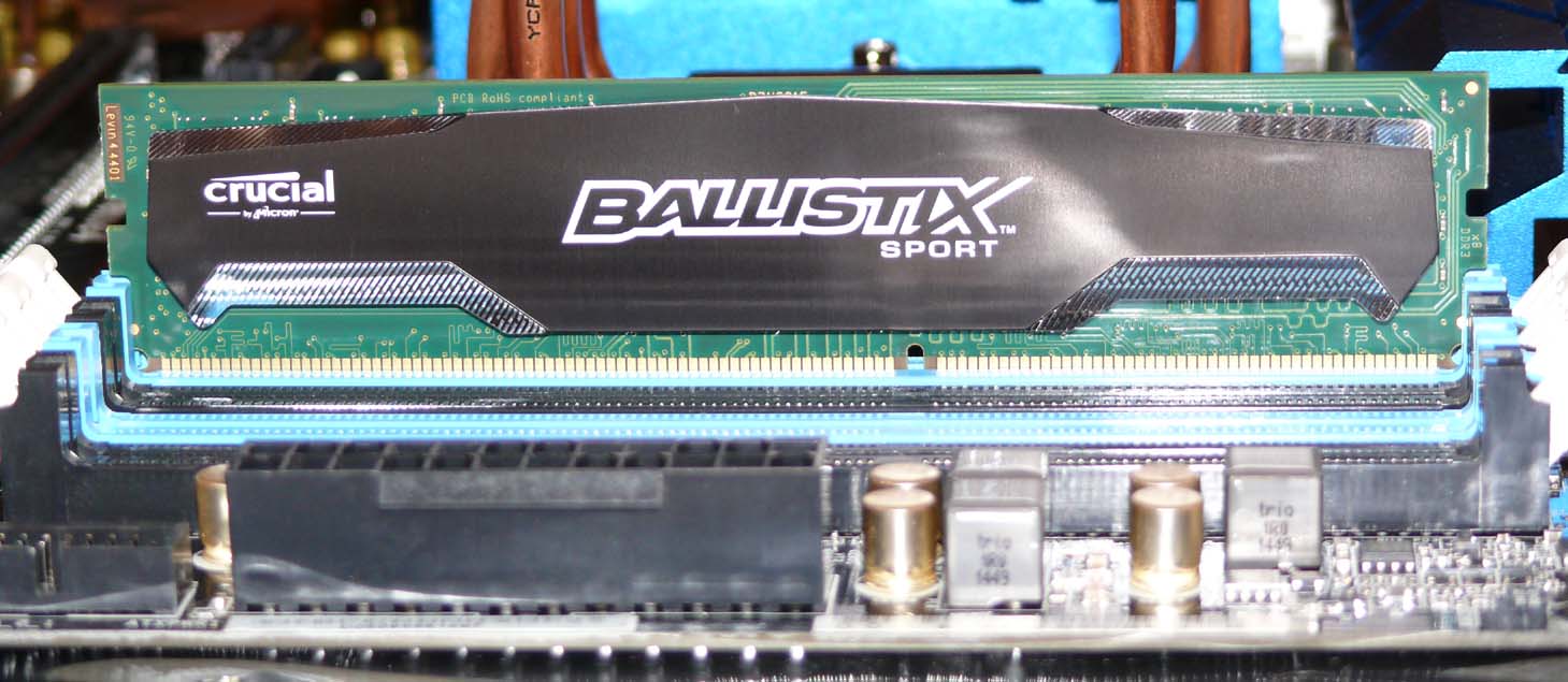

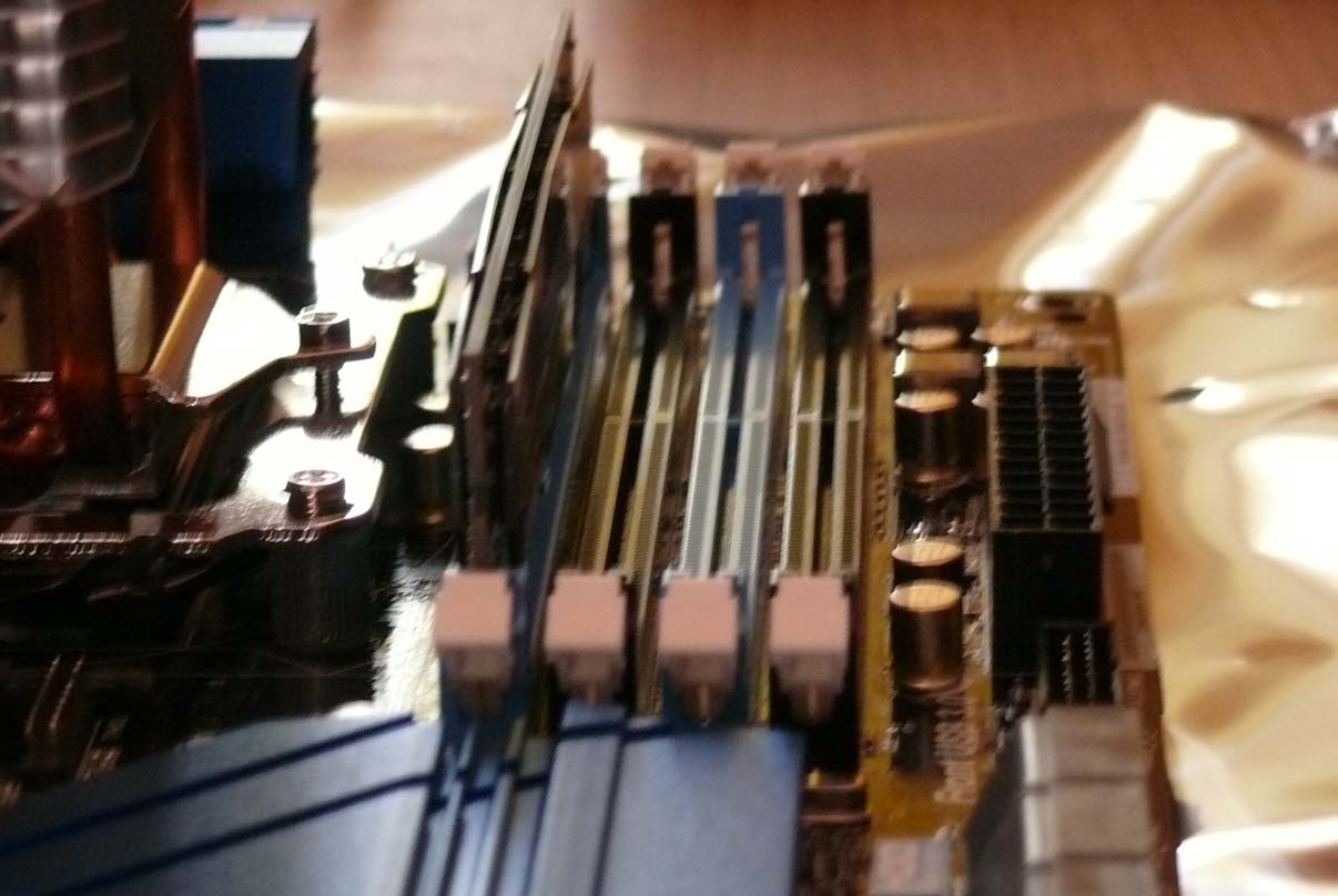

GUTE! Bilder von den RAM-Slots ohne RAM eingesteckt und welche von oben und der Seite MIT RAMs eingesteckt (soweit es halt geht)

danke für Eure Tipps. Ich habe versucht stärker zu drücken, aber es klappt einfach nicht.
Ich konnte nicht mal eine Seite reindrücken. Und ja, ich habe zuletzt vor Jahren mal RAM eingebaut, aber das ging nicht so schwer wie dieses mal.
Hier sind vorsichtshalber nochmal die Bilder.
