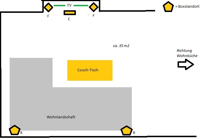

So sieht das Zimmer aus (sry für die schlechte Zeichnung):
Ich bin nun mal grundsätzlich am Grübeln ob ich es nicht mal bei 3.1 belasse, oder gleich auf 5.1 gehe. Ich weiß, die Entscheidung kann mir niemand abnehmen. Auf der Zeichnung meine Idee zu den Boxenstandorte bei 5.1 (den Sub hab ich vergessen draufzumalen;). Eventuell Standlautsprecher vorne...

Wenn die Front-Lautsprecher direkt neben dem Fernseher stehen, ist ein Center vielleicht gar nicht nötig bzw. überflüssig.
Die Lautsprecher sollten schon aufs Ohr ausgerichtet sein. Ich hab meine z.B. auf einem Lowboard mit der nuBase stehen. Ich weiß ja nicht wie es bei dir aussieht, aber Ständer wären vielleicht die einfachste Möglichkeit. Wenn du den Center weglassen solltest, reicht das Geld auch für nuBox-Standlausprecher.
Ich würde die Front-Lautsprecher auf LS-Ständer machen,dann hast du die möglichkeit die Lautsprecher besser zu positionieren.Und die empfehlung von Focus Shift wegen dem Center,wenn du schwerpunkt viele Filme schauen möchtest dann würde ich nicht auf dem Center verzichten.Ich habe auch mal den Test gemacht einige Filme ohne Center zu gucken,mir hat es nicht so gefallen das der Sprachdialog von den Front-Lautsprecher kamm.Der Sprachdialog ist um längen besser mit einem Center-Lautsprecher.

Wie weit stehen denn deine Front-Lautsprecher auseinander? Was für Lautsprecher hast du? Inwiefern haben dir die Sprachdialoge ohne Center nicht gefallen? Was meinst du, woran es liegt, dass die Dialoge mit Center, deiner Meinung nach, besser klingen?
Meine Fronts müssen leider auch direkt links und rechts vom Fernseher stehen und ich hatte zum Ausprobieren einen Center hier. Da musste darauf achten, ob der Center überhaupt läuft oder nicht.
Meine Front-Lautsprecher stehen so um 150 cm Links und Rechst vom Fernseher.Der Sprachdialog ist mit dem Center deutlicher und klara zuhören und er kommt mittig vom Fernseher,auch viele Kumpels von mir haben sich diese Test Versuche angehört und jeder sagte das es mit dem Center viel besser klingt.

Ja stimmt laut seiner Skizze sind seine Front-Lautsprecher sehr nah am Fernseher.
Das ist der Punkt, den ich meinte. Wenn die Lautsprecher über 3,5m auseinander stehen, ist das mit dem Center eine eindeutige Sache. Da würde ich auch nicht drauf verzichten.
Hallo. Danke für eure Ideen. Auf der Skizze stehen die Front-LS nicht vor einem Fenster. Da ist einfache eine Einbuchtung der Mauer. Am WE habe ich mir viele Tests zum Jamo 6S606 HC3 5.0 angesehen. Probehören konnte ich nicht. Bin aber sehr angetan, da es vor allem Standlautsprecher sind. Die beiden Front würden ca. 1,5 Meter auseinander stehen, dazwischen der Center. Die würde ich wohl besser/weiter entfernt platzieren müssen.
