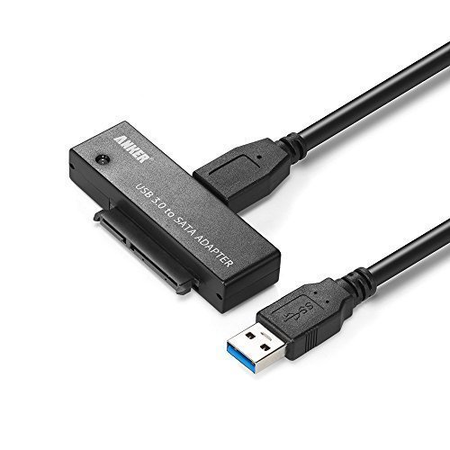

Ich habe mir einen USB3.0 Adapter gekauft, um meine alte Festplatte (3,5") an meinen Laptop anzuschließen und an die Daten zu kommen (Der Adapter:Anker USB 3.0 auf SATA Adapter).
Leider habe ich nicht daran gedacht, dass 3,5 Zoll Festplatten nicht nur den USB Strom, sondern AUCH externen Strom von einem Netzteil benötigen, um zu laufen.
Der Adapter hat einen Anschluss für ein Netzteil - das soll ich aber jetzt von der Firma (Anker) kaufen.

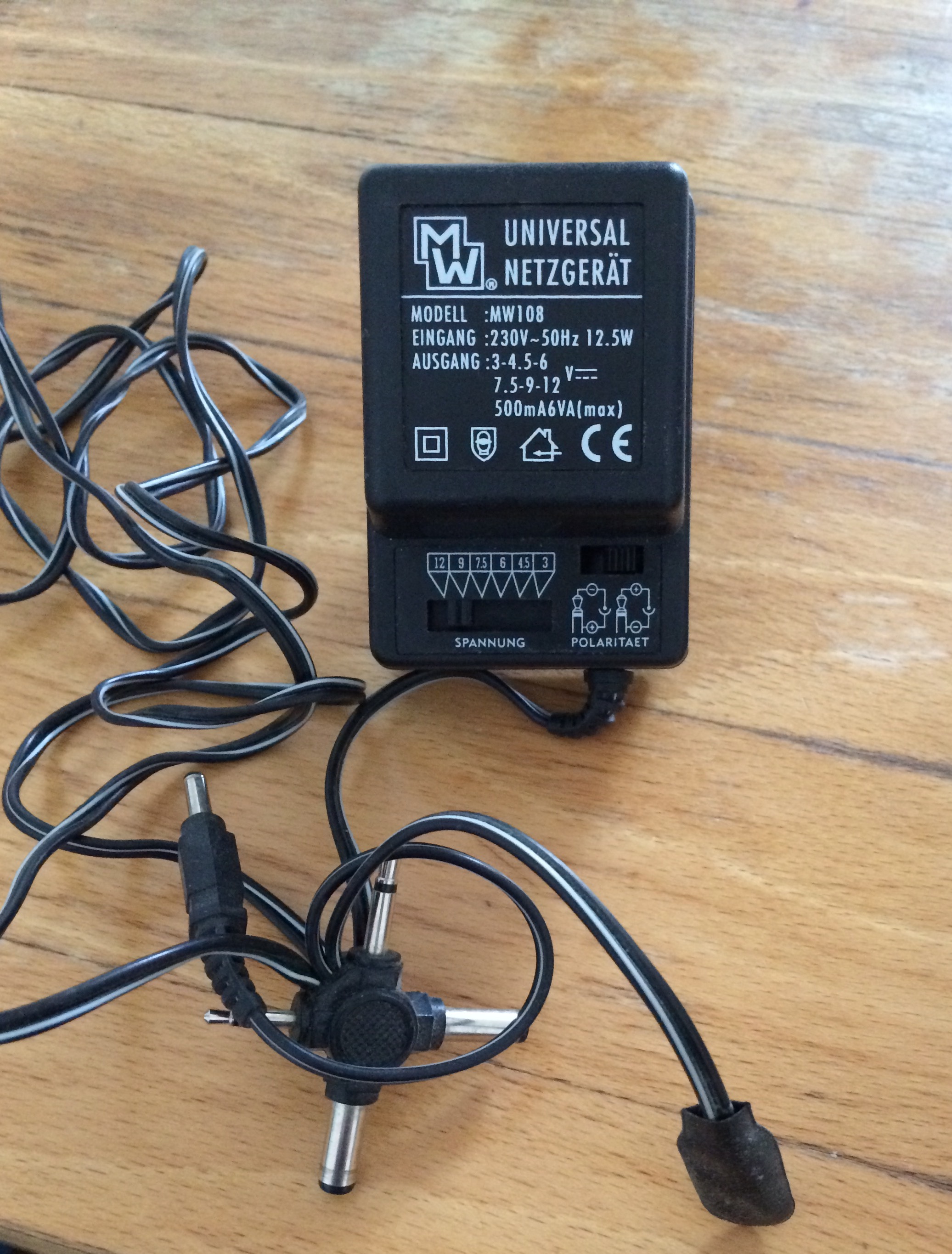

Ich habe selbst ein Universal Netzgerät und würde dieses gerne nutzen, um den zusätzlichen Strom zu bekommen.
Leider habe ich keinen Plan, WIEVIEL Strom ich benötige und ob das Universal-Netzteil mir überhaupt helfen kann (Foto vom Netzteil habe ich angehängt)?!

12V passen schon mal, aber ob 500mA reichen weiß ich nicht. Könnte knapp reichen. Teste es mal. :)
Das Anker-Netzteil hat 12V2A, also bis zu 24W. Auch wenn das übertrieben ist, wenn ich das richtig sehe kann Dein Netzteil max. 6VA, was eng werden könnte, hängt von der Platte ab, wieviel die zieht. EIne 5400'er sollte gehen, bei einer 7200'er wäre ich vorsichtig - wenn das Netzteil schnell sehr warm wird - abbrechen.
http://de.anker.com/product/68UPSATAA-02BEUU
Es müsste am Adapter dranstehen, wie hoch die Spannung des angeschlossenen Netzteils sein muss. Evtl. einfach mal recherchieren, welche Spannung der von Anker empfohlene bereitstellt. Wenn die 5V über USB kommen, braucht eine 3,5"-HDD nur noch 12V für den Spindelmotor.

Dein Netzteil ist also zu schwach. Du kannst es probieren, jedoch könnte es Probleme beim Anlauf der Platte geben. Die Anlaufstrom sollte auch auf der Platte stehen.
Selbst wenn das Netzteil stark genug ist, das Ding kannst du nicht nehmen: das ist keine stabilisierte Spannung, d.h. wenn du weniger als 500mA nutzt sind das mehr als 12V wenn du Pech hast. Oder wenn du 500mA nutzt, sind es weniger als 12V.
Festplatten sind an den ATX Standard gebunden: 12V +/-5%.

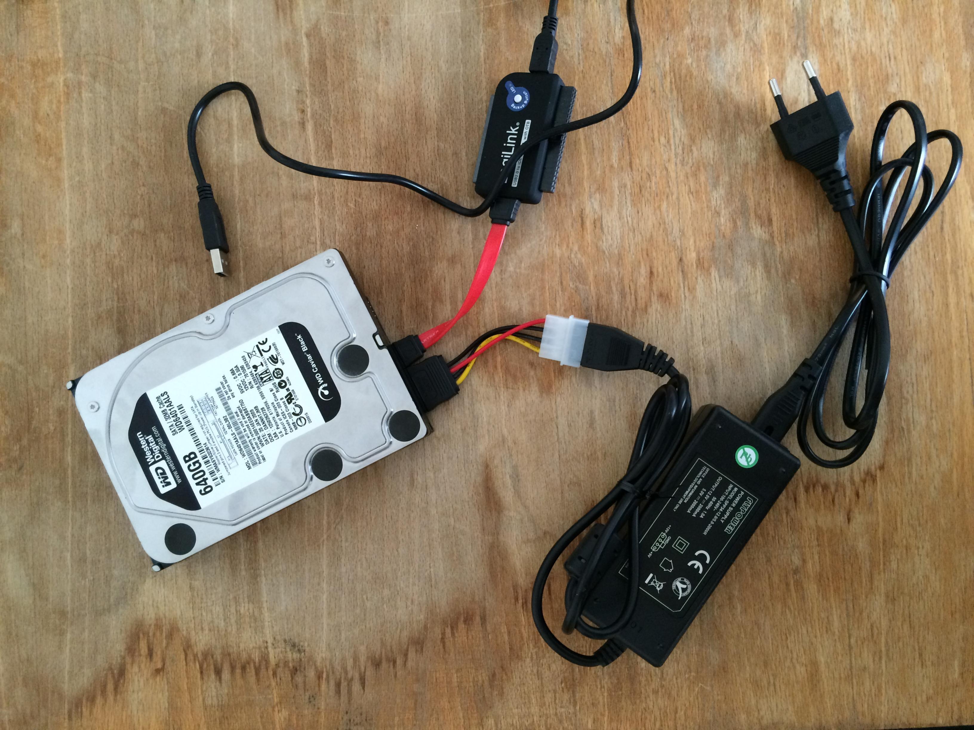

ich habe mir jetzt den LogiLink AU0006D IDE/SATA Adapter gekauft, in der Hoffnung das es damit geht (siehe Foto).
Habe gerade die Festplatte mit dem Netzteil an den Strom angeschlossen und wollte gerade per USB mit dem Rechner verbinden, als ich gehört habe, dass die Festplatte einen leisen sehr hohen, ständigen Ton von sich gegeben hat. An dem IDE Anschluss habe ich dann leicht Qualm aufsteigen sehen (gerochen habe ich dann auch was).
Was soll ich tun?
Was bedeutet das?
Nochmal anschließen?
Alles in den Müll + Adapter zurückschicken?

Dann stimmt definitiv was nicht.
Qualm kam also nicht aus der Platte, sondern aus dem Adapter?
Da ist wohl durch das andere Netzteil die 12V Schutzdiode auf der HDD ausgelöst worden, wie ich es befürchtet hatte. Dann hat entweder der 0 Ohm Vorwiederstand auf der Platine der HDD gequalmt oder das Netzteil, je nachdem wie dessen Schutzschaltungen sind, man sollte es aber daran erkennen wo der Qualm herkam. Der IDE Anschluss ist der freie an dem Adapter und da dürfte es kaum gewesen sein. Es war wohl ehr in der Nähe des Molex Stormsteckers der Platte.
