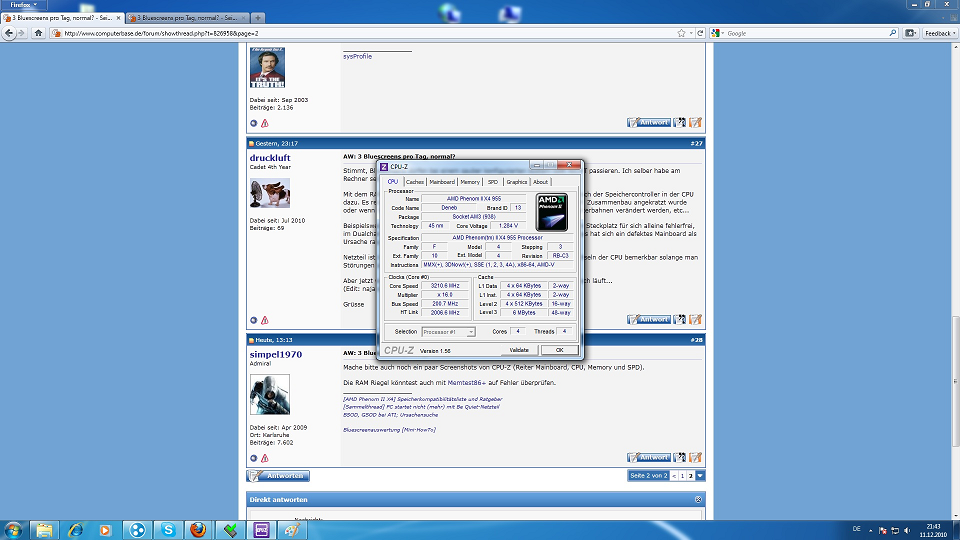

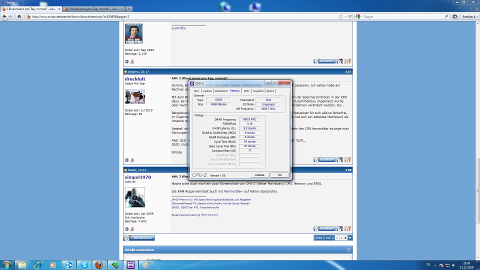

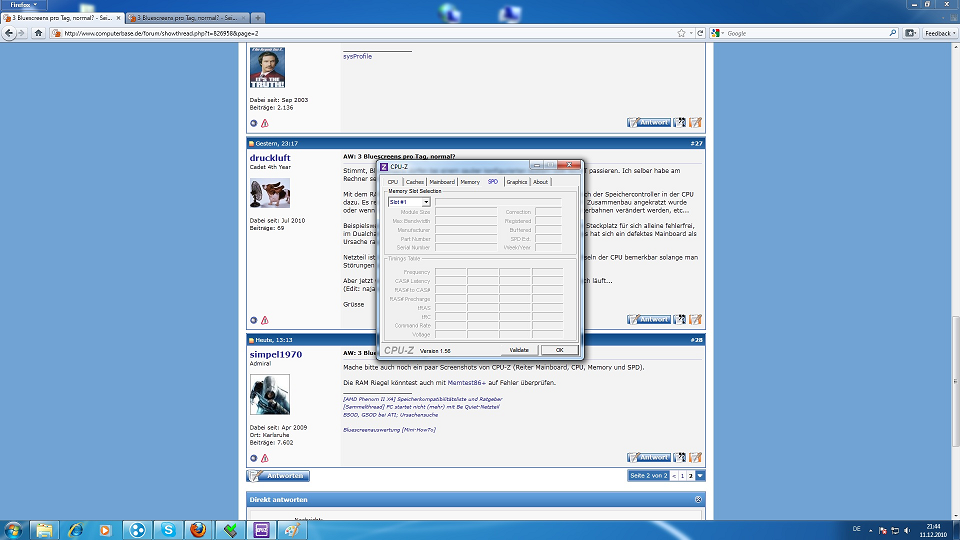

Ok hatte nun noch einen Bluescreen. Habe den Fehlercode notiert und auch Bildschirmfotos von CPU-Z gemacht. Der Code bestand auch einem ersten Code und dann vier Codes in Klammern.
1. 0x00000050
2.0xFFFFF3000E127930
3.0x0000000000000001
4.0xFFFFF800030B1924
5.0x0000000000000007
Dann habe ich noch die drei Fotos.
Wäre dankbar um noch ein paar Ratschläge.
@Zerstörer: wenn du Screenshots von ZPU-Z Reitern machst, bitte drücke die >Alt< und >Druck< Taste gleichzeitig, dadurch wird nur das aktive Fenster, in diesem Fall von ZPU-Z in Originalgröße aufgenommen. Auf den vorherigen Screenshots kann man fast nichts erkennen.

Und mache bitte noch den Screenshot vom CPU-Z Reiter Mainboard. Beim Reiter SPD, hast du einen leeren Slot erwischt. Deine Riegel sind vermutlich in den Dimm-Bänken 2 und 4 (-> wähle für den Screenshot dann den entsprechenden Slot 2 oder 4).
