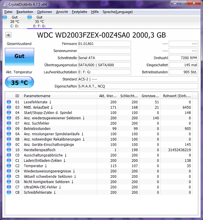

- wie sind die SMART Werte?

Wie Robo schon schrieb, wäre ein Screenshot der SMART-Werte weitaus hilfreicher wie der nichtssagende userbenchmark.

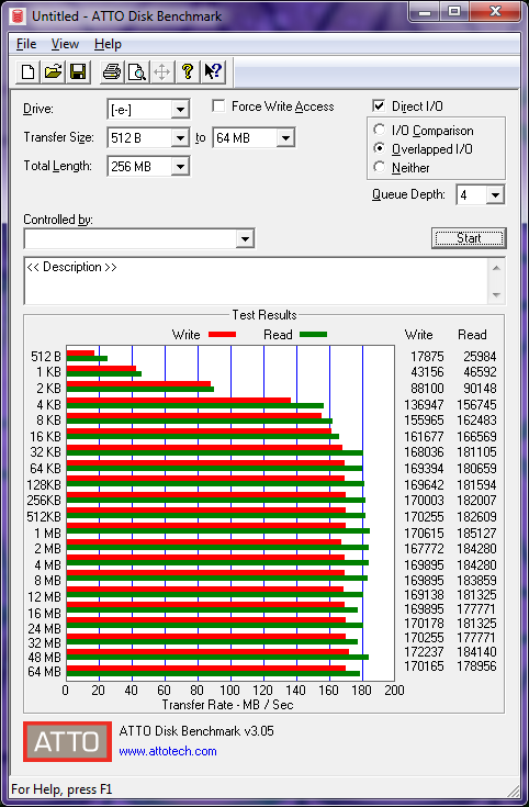

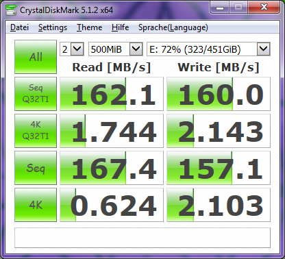

Atto und Crystal sind unauffällig und im erwarteten Bereich. SMART zeigt ebenfalls nichts, was ansatzweise auf Probleme hindeuten könnte.
