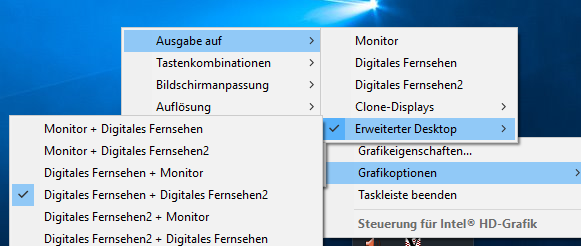

Windows 10 an sich erkennt in den Anzeigeeinstellungen dass ein 3. Monitor existiert, natürlich erhält der aber kein Signal. Das Problem ist denk ich meine Grafikkarte.

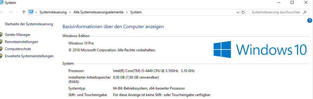

Ich habe eine Intel HD Graphics 4600. Von dem Prozessor habe ich ein Bild beigefügt.
In den Grafikkarteneinstellungen wird auch angezeigt, dass alle 3 Monitore existieren, jedoch kann ich immer nur 2 auswählen. (siehe Bild)

Treiber aktualisieren.
Auf eine richtige Grafikkarte mit Displayport, DVI und Hdmi umrüsten.
Bei den Onbordgeschichten ist das auch sehr vom Mainbordhersteller abhängig. Recherchier in deiner Mainbordanleitung was dort möglich sein soll. Es sieht sehr danach aus, das nur zwei Monitorausgänge gleichzeitig aktiv sein können.
Mindestens ein Monitor müsste nativ (ohne Adapter bzw. muss dieser dann aktiv sein) per Displayport angeschlossen werden, sonst geht es nicht. Das gilt so zumindest für die meisten AMD und Nvidia GPUs.
Vorausgesetzt die iGPU unterstützt überhaupt 3 Displays.
EDIT: Hier gibt es was dazu: https://www.intel.com/content/www/us/en/support/articles/000025673/graphics.html
Bei deiner Mischkonfiguration ginge als drittes Display nur ein "Built In Display" - also bei einem Laptop.
Bei zwei Displayport Bildschirmen würde ein Dritter über HDMI, DVI etc. auch gehen.
Das Problem dürfte an dem Adapterkabel liegen mit dem der dritte Monitor verbunden wurde. Laut meiner Erfahrung funktionieren diese passiven Adapterkabel nicht in beliebiger Richtung, sondern immer nur vom "höherwertigeren"-Standard (Quelle/PC) zum "niederwertigeren"-Standard (Senke/Monitor).
Die Wertigkeit der digitalen Standards ist:
DisplayPort > HDMI > DVI
Dein dritter Monitor widerspricht dem, da du von der Quelle (PC) mit DVI zur Senke (Monitor) HDMI adaptierst.
Hat denn keiner deiner 3 Monitore einen DVI-Anschluss, so dass du ihn ohne Adapter mit dem PC verbinden könntest?
Edit:
zusätzlich zum beschriebenen Adapter Problem scheint cvzone recht zu haben. 3 Monitore funktionieren in dieser Konfiguration nur bei einem Notebook mit "Built in Display".
